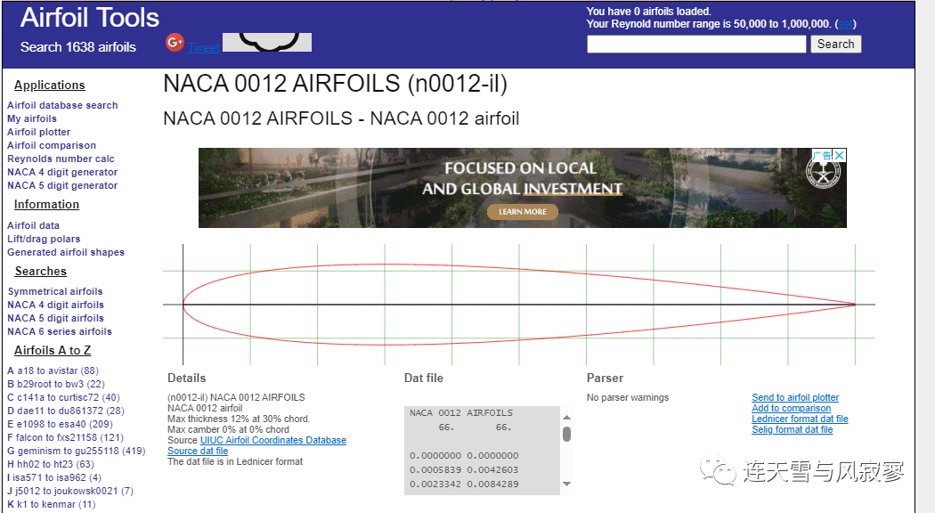

垂直轴风力机叶片翼型为NACA0012,翼型数据来源于网站http://airfoiltools.com/airfoil/details?airfoil=n0012-il
垂直轴风力机数值仿真——建模篇SpaceClaim附脚本的图1

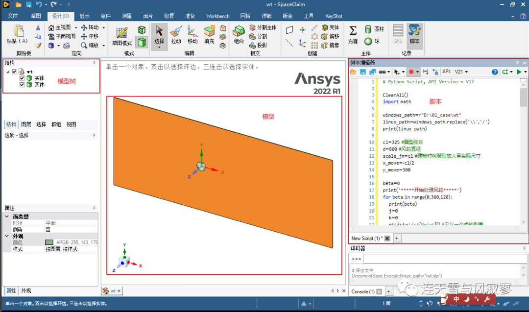

3.建模过程
建模过程包括以下步骤,首先需要读取翼型坐标创建翼型曲线,接下来创建风轮与计算域,最后需要创建实体模型并删除不需要的部件。
垂直轴风力机数值仿真——建模篇SpaceClaim附脚本的图3

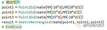

计算域外边界通过草绘矩形来绘制,按照计算域边界尺寸给定矩形的三个坐标点,可以定义草绘矩形。
垂直轴风力机数值仿真——建模篇SpaceClaim附脚本的图5

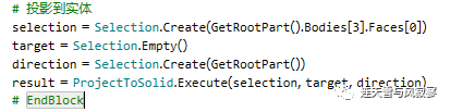

4)投影分割实体
将风轮圆投影到计算域,将计算域分为内外两部分。
垂直轴风力机数值仿真——建模篇SpaceClaim附脚本的图6

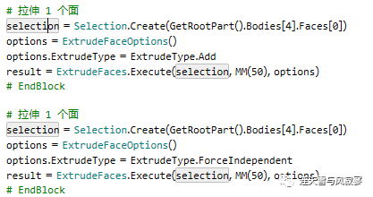

5)创建实体
将计算域内外两部分分别拉伸50mm,创建计算域实体几何。
垂直轴风力机数值仿真——建模篇SpaceClaim附脚本的图7

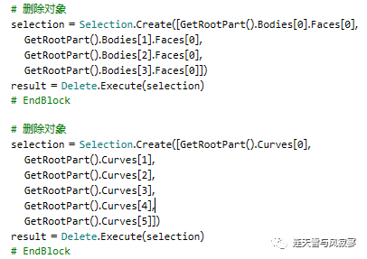

6)删除不必要的实体
除需要的计算域实体外,将其余不必要的部件删除,包括面与曲线。
垂直轴风力机数值仿真——建模篇SpaceClaim附脚本的图8

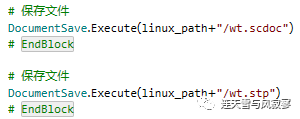

7)保存几何
将计算域实体几何保存,保存.scdoc与.stp两种格式。
垂直轴风力机数值仿真——建模篇SpaceClaim附脚本的图9
