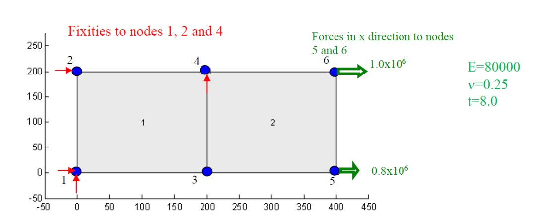

平面四边形四节点单元示例
如图所示,计算这两个单元组成单元刚度矩阵,并组装成整体刚度矩阵,求解各个节点的位移。平面四边形四节点单元计算程序与ANSYS结果对比的图1

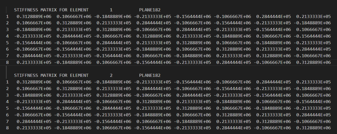

ANSYS导出单元刚度矩阵的命令
/solu
/output,elemstiff,txt
/debug,-1,,,1
solve
/output
finish
结果对比
ANSYS的单元刚度矩阵

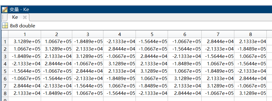

MATLAB程序单元刚度矩阵

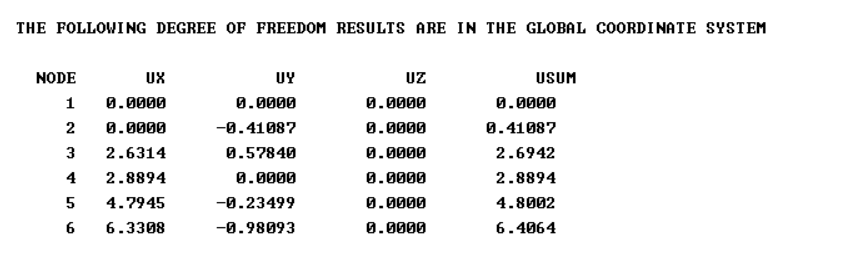

ANSYS的位移结果

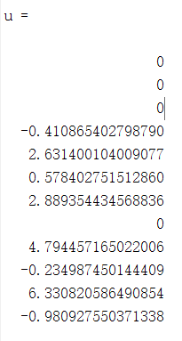

MATLAB程序的位移结果

MATLAB的单元刚度矩阵、节点位移计算结果与ANSYS软件的计算结果一致,表明采用MATLAB编制的平面四边形四节点单元的计算程序没有问题。
