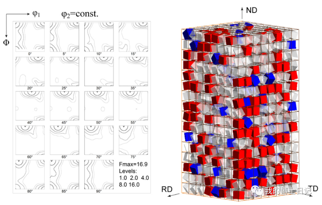

晶体塑性每日文章推荐(十四)的图1

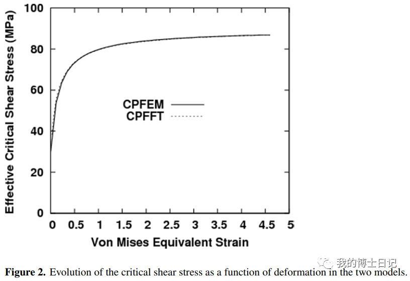

一:得到和实验等效取向分布分取向数据和材料参数,这里作者研究一退火良好的铝为例子,如下图所示
晶体塑性每日文章推荐(十四)的图3
晶体塑性每日文章推荐(十四)的图4

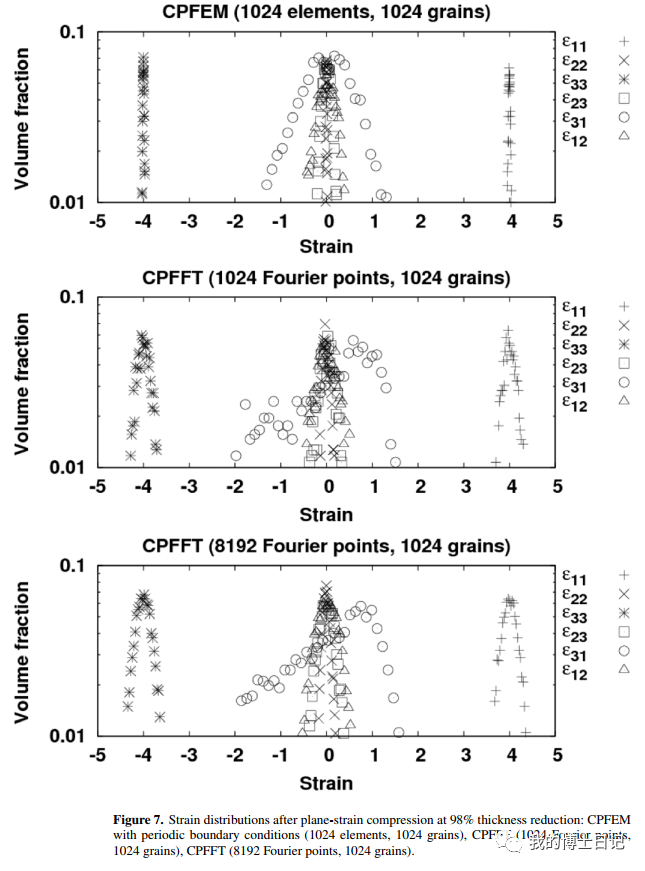

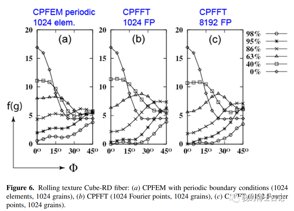

二:研究taylor模型CPFEM模型以及CPFEM模型预测结果于网格的相关性,以平面应变压缩为典型变形条件,模拟结果如下,这显示:全场模型的预测能力高于taylor模型,同时CPFFT模型在预测织构演化,应变分布时几乎分辨率无关
晶体塑性每日文章推荐(十四)的图5
晶体塑性每日文章推荐(十四)的图6
晶体塑性每日文章推荐(十四)的图7
晶体塑性每日文章推荐(十四)的图8

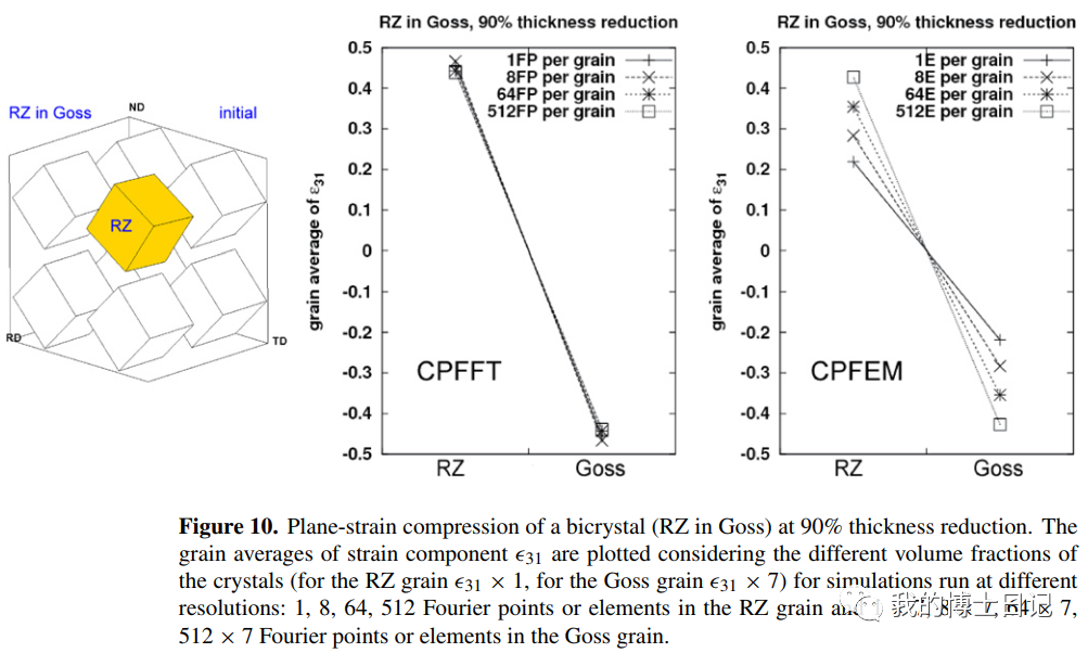

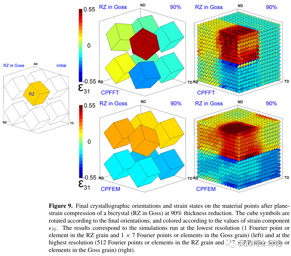

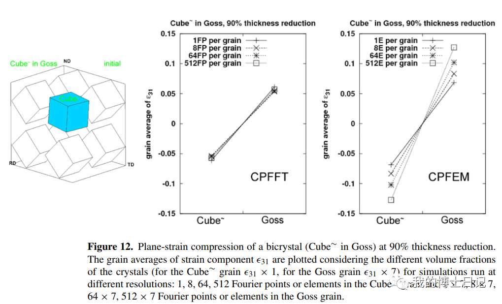

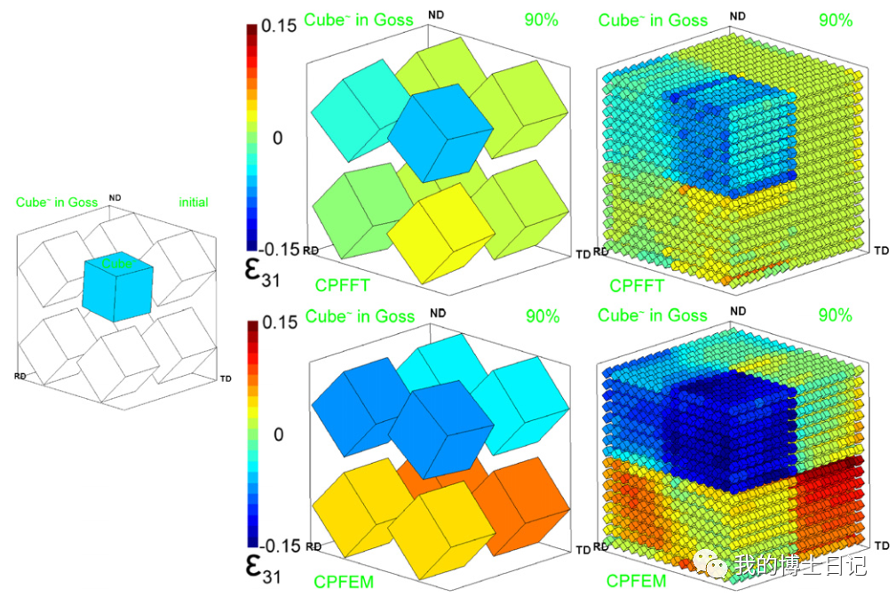

三,研究CPFEM和CPFFT在预测双晶变形时预测晶内应变梯度的差异,结果显示CPFFT预测的晶粒旋转几乎于晶内的单元个数无关,良好的收敛。并且预测的晶内取向旋转于CPFEM结果存在较大差异
晶体塑性每日文章推荐(十四)的图9
晶体塑性每日文章推荐(十四)的图10
晶体塑性每日文章推荐(十四)的图11
晶体塑性每日文章推荐(十四)的图12
晶体塑性每日文章推荐(十四)的图13

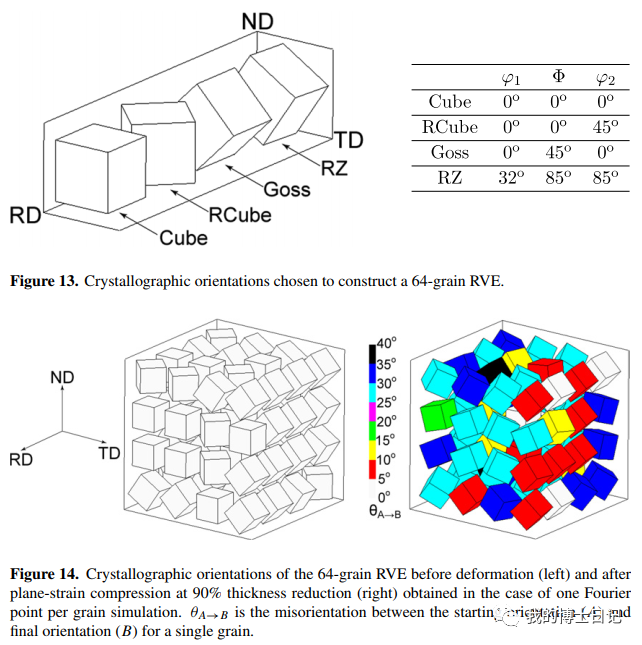

四,研究了典型取向的单晶演化速率受周围晶粒取向影响的情况。
晶体塑性每日文章推荐(十四)的图14
