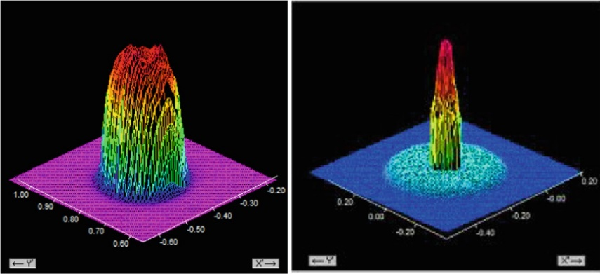

特殊光束质量下的激光切割工艺分析
最新的激光技术是应用于热冲压三维五轴激光切割的二合一光纤激光切割技术(BrightLine Speed)。二合一光纤线缆非常合理的匹配出2种直径的光芯(内部和外部光纤芯),光源产生的激光的光束质量可以通过调节激光光束的内芯和外芯直径的组合而改变。在形成最适合三维激光切割的光束比之后,这个新技术可以有效提升加工中心系统的切割速度和负责型面的热冲压件切割质量(图2)。
【技术热点】三维五轴激光在热冲压成形应用上的工艺提升的图6
图2. 光束截面的能量分布。右侧是普通单光源光束ϕ100 μm, 左侧是二合一激光的光束质量。
目前市场上的三维五轴激光切割设备均使用单光束,而通过使用二合一光纤,在相同的功率下能加快冲压件的切割速度——我们采用通快三维五轴激光切割设备TruLaser Cell 8030测试两种模式进行对比:一种是二维平板切割,另一种是三维立体的热冲压件。

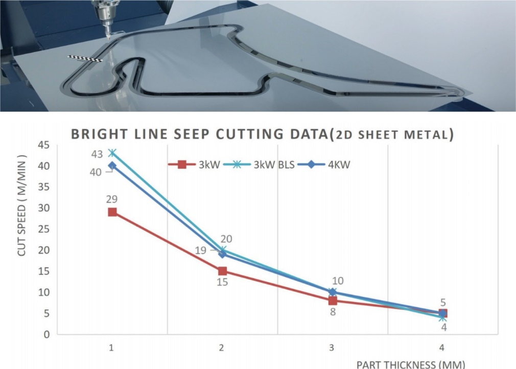

二维平板的切割测试数据
【技术热点】三维五轴激光在热冲压成形应用上的工艺提升的图7
 3. 通快TruLaser Cell 8030二维平板切割测试
表1. 二合一环芯可调切割二维平板时间数据对比。测试设备是TruLaser Cell 8030
板料厚度 [mm]
1 mm
2 mm
3 mm
4 mm
3 KW普通光束100 μm
29
15
8
5
3 KW二合一环芯可调[mm/min]
43
20
10
5
切割速度提升百分比
48%
33%
25%
0%
表2. 3 KW带二合一环芯可调和4kw普通光束切割二维平板的速度对比。测试设备是TruLaser Cell 8030
板料厚度 [mm]
1 mm
2 mm
3 mm
4 mm
3 KW二合一环芯可调[mm/min]
43
20
10
5
4 KW 普通激光束100μm
40
19
15
5
如图3、表1和表2所示的二维激光切割测试数据,我们得出的结论 1:
(1)使用3KW功率激光,二合一光纤激光切割2mm厚度钢板,速度可以提升超过 30%。用于切割1mm厚度钢板,速度可以提升接近50%。
(2) 使用3KW功率激光,二合一光纤激光切割<2mm厚度材料,速度比4KW功率普通激光的光束稍快。

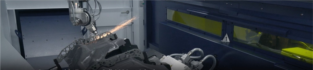

三维冲压件的切割测试数据
二合一光纤带来的切割速度提升和更好的激光光束质量,新的光束波形只需更小的切割嘴,切割相同板料时,消耗的气体更少,而切割质量相同。表4是切割测试的比较(图4,5和表3)
【技术热点】三维五轴激光在热冲压成形应用上的工艺提升的图8图4.利用TruLaser Cell 8030进行三维立体切割测试
表3. 3 KW带二合一环芯可调和4kw普通光束切割的速度对比。测试设备是TruLaser Cell 8030 3KW

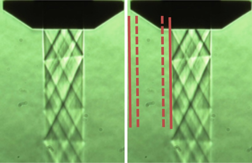

结论2:
当采用3kw功率激光,二合一光纤激光束切割1.5mm厚度工件,与4kw普通激光束比较可以提升8%的效率。二合一光纤激光束比较普通激光束,切割可节省50%的气体消耗。
【技术热点】三维五轴激光在热冲压成形应用上的工艺提升的图11 图5. 标准X-Blast 喷嘴技术(左图)和二合一环芯可调X-Blast 喷嘴技术气体消耗的界面图(右图)
