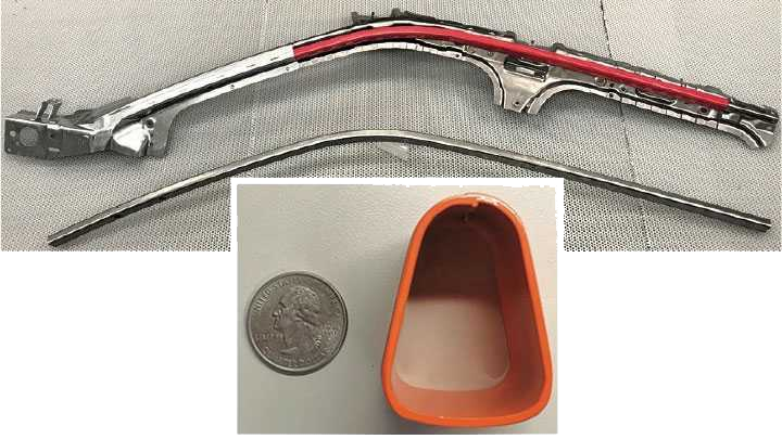

日本汽车制造商及其一级零部件供应商正在冷冲压一些由1.5GPa钢制成的白车身零件。世界上其它地区的企业也在采用超高强度的钢材冷冲压试验,包括1.5GPa和1.7GPa侧防撞梁。这些都展示了冷成形工艺(包括冷冲压和辊压成形)正在为汽车制造商在超高强度钢方面提供具有成本效益和能源效率的另一个可行方案以替代热冲压。
【技术热点】“该是关注千兆帕高强钢冷冲压的时候了!”的图3
电动汽车和五星安全碰撞性能推动采用强度更高的钢材
为获得高强度、轻量化车身结构以满足五星安全碰撞性能的目标,汽车制造商们计划进一步提高其对先进高强钢/超高强度钢的使用。特别是电动汽车,需要以新的方式使用更高强度的材料,尤其是用于承载和保护其重形电池包。
多年来,1.5GPa钢已经采用辊压成形工艺,为汽车白车身制造相对简单的型材。如今,冷冲压技术的系统性进步为白车身设计师和制造工程师提供了机会,可以为中等复杂轮廓零件冲压1.5GP钢,而不只依赖热冲压工艺。

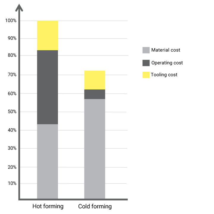

冷成形的优点:
1.成本可减少28%。由于热冲压的运营成本明显更高,冷成形工艺比热成形的成本要低得多。
2.与热冲压相比,能耗大大降低,从而降低了能源成本和CO2排放量。
3.相较于热成形钢(PHS),马氏体钢具有更广的机械性能范围。
4.冷成形马氏体钢零件的最终表面质量优于热冲压零件。
5.冷冲压零件无需额外清洁(喷丸处理)。
6.冷冲压零件可以进行机械性模具冲孔和切边,而热成形零件需要更贵的激光切割加工,以避免氢脆。
7.马氏体钢镀锌层可提供阴极防腐保护。
8.由于马氏体钢的碳当量(Ceq值或 C.E.值)较低,因而具有比热成形钢PHS更好的焊接性能。

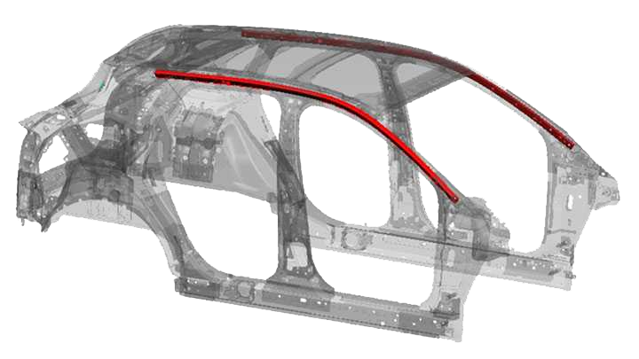

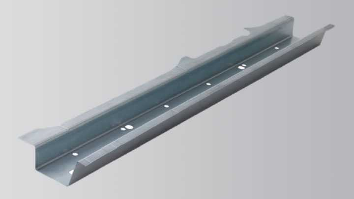

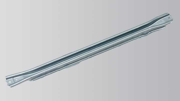

哪些汽车构件可以在1.5GPa下进行冷冲压?
对于1500兆帕钢的应用,冷冲压的潜在合适产品包括侧防撞梁、保险杠、横梁及其加强件。
“大多数门槛板、门槛板加强件、底板横梁和一些车顶梁都可以辊压成形,"SSAB汽车业务开发专家Kenneth Olsson说道:“但是,有许多零件由于其形状特殊而无法辊压成形。
【技术热点】“该是关注千兆帕高强钢冷冲压的时候了!”的图6
十多年来,门槛板采用SSAB Docol ® CR1150Y1400T-MS-EG辊压成形,在生产线成形和切割。SSAB成形专家愿与客户讨论如何将这种辊压成形零件升级到1700兆帕钢。

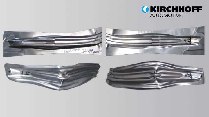

奇昊汽车(KIRCHHOFF Automotive)公司使用SSAB Docol® 1500M和1700M牌号成功对侧防撞梁样件进行了冷冲压。下图所示为成形零件,下图所示为3点弯曲试验后的零件。
【技术热点】“该是关注千兆帕高强钢冷冲压的时候了!”的图8
奇昊汽车KIRCHHOFF Automotive提供的照片
对于某些汽车零部件,提高强度已很简单
该侧防撞梁由SSAB Docol® CR1150Y1400-MS-EG钢冷冲压而成,它在专为CR950Y1200T-MS-EG设计的批量生产模具中进行了试验并获得成功。SSAB的成形专家相信,使用CR1220Y1500T-MS-EG可以成功地对零件进行冷冲压。
冷成形避免了氢脆缺陷
在热冲压后,制造商必须非常小心地进行切边和冲孔操作,否则可能导致延迟断裂。因此,通常采用激光来对热冲压零件加工孔和切边——这些激光比传统模具更复杂、成本更高。
冷成形时,压力机可以使用传统的冲孔和切边模具,而不会出现延迟断裂的风险,即使是在1.5GPa的钢材上也是如此。并且冷冲压模具切边和冲孔是常见的、快速且具有成本效益的一种工艺。
