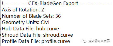

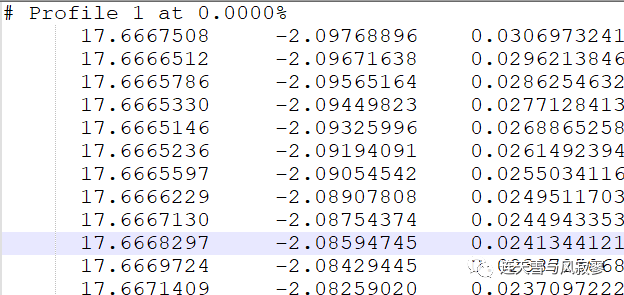

TurboGrid导入/ BladeGen导出文件包含轮毂(hub.curve)、轮缘(shroud.curve)和叶片型线(profile.curve)三个文件,几何单位为cm,rotor37叶片数为36,旋转轴为Z轴。

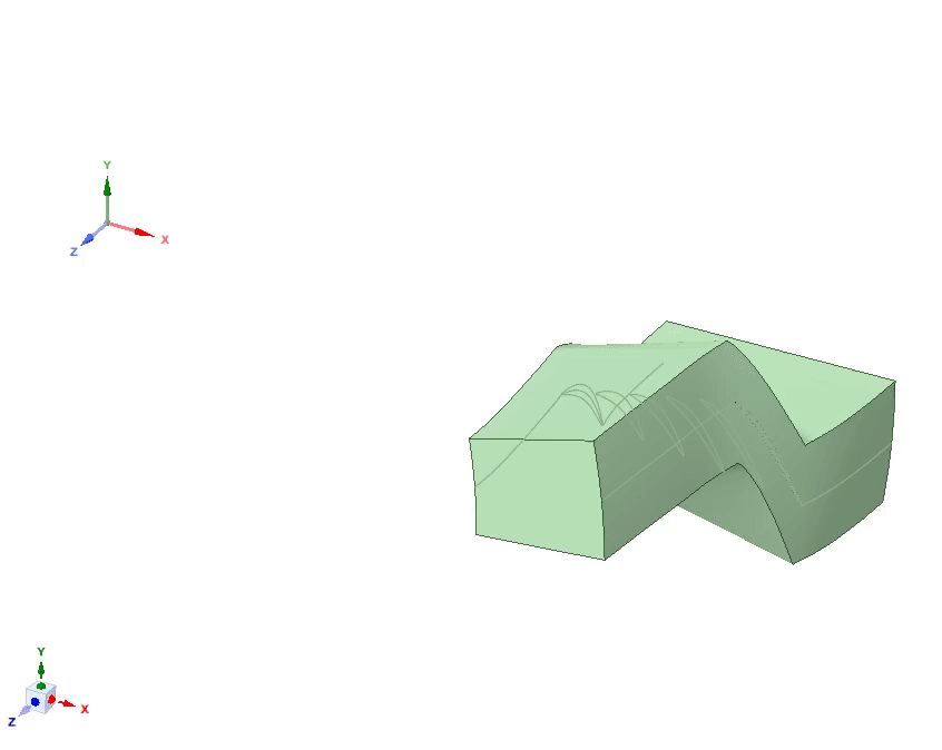

由于初衷是想建立单流道的模型,类似于TurboGrid中那样的形式,可以实现周期面的创建(按照叶片数量将全周切分单周期),然而没有成功…思路应该是按照各层叶型的中弧线延长到进出口来得到周期面,然后按照叶片数得到的单周期角度复制一个切分开,得到单流道模型。

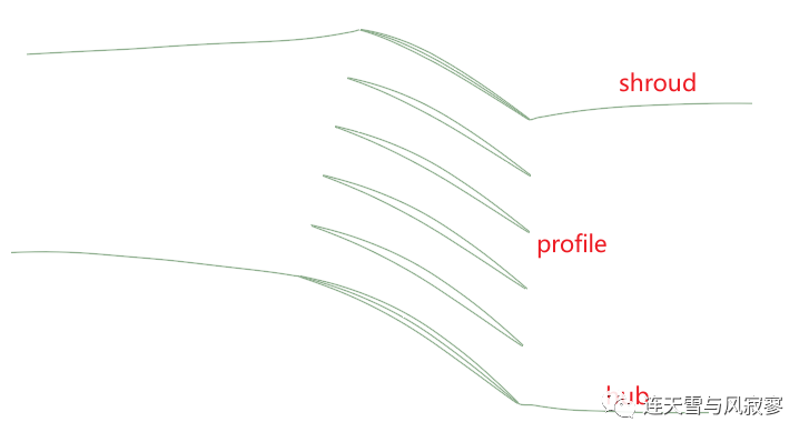

不过rotor37这个模型的轮毂(hub.curve)、轮缘(shroud.curve)数据比较特殊,刚好是按照叶型中弧线输出,而且方向与叶型变化的方向是一致的,所以刚好可以用来创建周期面
从TurboGrid BladeGen文件开始rotor37建模——Python脚本的图3
轮毂hub.curve处理步骤,读取点文件并存入列表中,根据点创建NurbsCurve曲线(非均匀有理B样条曲线),创建曲线后旋转单周期的角度(360/blade_number)生成轮毂面。

叶片profile.curve处理步骤与轮毂方式相似,profile.curve包含的是不同叶高的叶型数据,所以叶片的处理相对麻烦一点,读取的过程中需要进行判断,读完一个叶高的数据后绘制NurbsCurve曲线,然后再读入下一个叶高的数据绘制曲线,这个过程中需要将创建的曲线依次加入到选择中,用于后续通过融合来创建叶片曲面。
