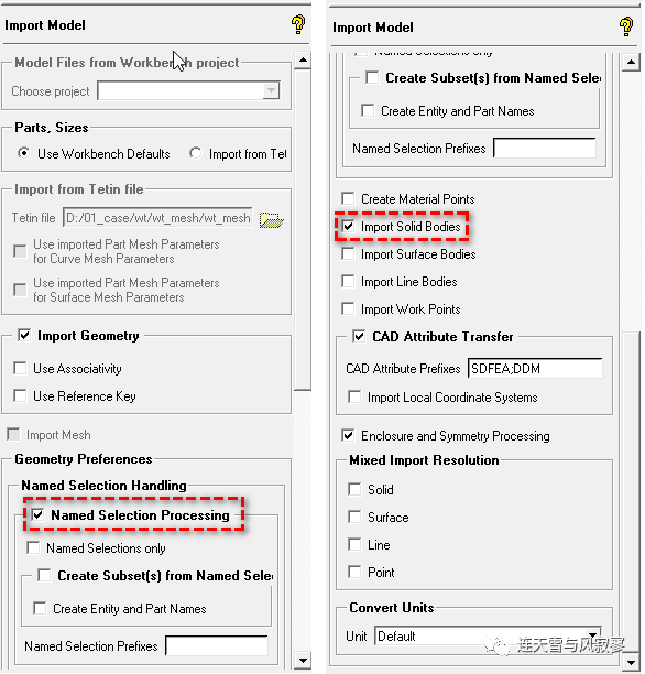

1)读取几何模型
读入几何模型时需要可以这样设置,勾选“Import Solid Bodies”,导入实体几何即可,不需要创建材料(这里其实是指体的概念);勾选“Named Selection Processing”可以将定义好的边界完整导入。这样导入可以保证几何完整,边界完整。如果需要划分非结构网格可以勾选“Create Material Points”,SpaceClaim对于ICEM的兼容性越来越好,一般这样导入基本不需要做几何的处理,当然需要已经做好了几何的处理。

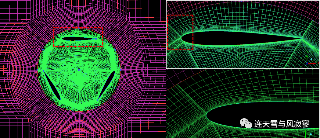

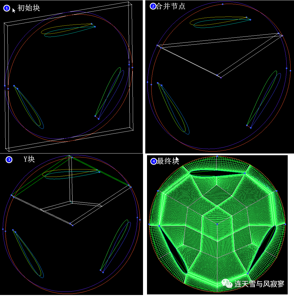

2)风轮区域网格划分过程
主要的剖分思想是按照模型三分之一的特点,先划分好三分之一的网格,再将块旋转复制两个,形成风轮区域的完整块。
初始块创建后,通过合并节点将块做成三棱柱(三角形),通过块的转换功能转换为“Y”块;
继续将块按照翼型区域切分出来,做好映射,删除不要的块;
旋转做好的三分之一的块,做好映射,定义好节点分布。

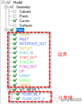

3)外域网格划分
创建一个新的块,选择“merge”,这样是两个计算域。外域的处理很简单,对内域部分做“O”块,做好映射,布置节点尽量保证节点过渡平顺,既能保证计算稳定,也能减少交界面的误差、保证守恒性。

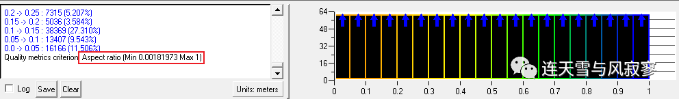

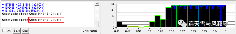

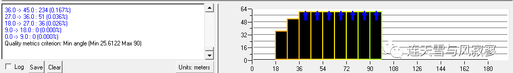

4)网格质量检查
主要查看Quality/Aspect ration/Min angle三项,网格质量能够满足计算的需求,经过微调网格质量还能有所提高,可自行尝试。

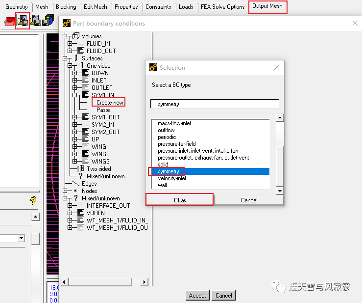

5)网格导出
网格输出为.msh文件,输出前可以对边界类型做好定义,这里导出时未设定类型,默认导出。
