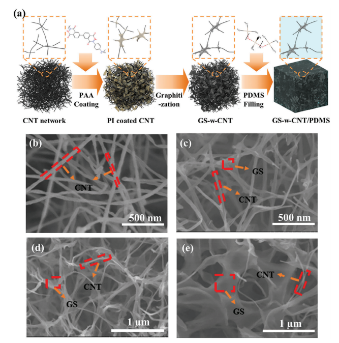

图1.a) GS-w-CNT/PDMS制备工艺示意图,b-e)碳纳米管网络在0 wt%, 1.2 wt%, 2.54 wt%和4.75 wt% GS载荷下的形态。

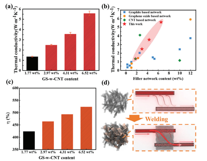

图3.a)不同GS-w-CNT含量的GS-w-CNT/PDMS纳米复合材料的导热系数(黑色表示原始CNT/PDMS),b)三维网状填料对聚合物复合材料导热性能的比较,c)不同GS-w-CNT含量的GS-wCNT/PDMS纳米复合材料的导热效率(黑色表示原始CNT/PDMS),d)碳纳米管网络中GS焊接后热输运增强机理示意图。

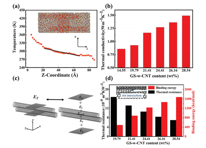

图5.a) GS-w-CNT/PDMS沿z方向的温度梯度,b) GS-w-CNT/PDMS的导热系数,c)热阻和界面结合能计算模型,d) CNT与GS之间的界面结合能和热阻。

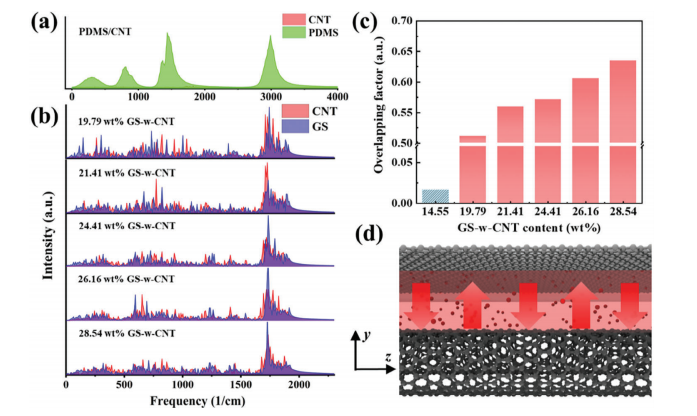

图6. a) CNT与PDMS和b) CNT与GS-w-CNT在不同GS焊接重量百分比下的VPS,c) CNT、PDMS的VPS曲线与GS的不同权重百分比之间的重叠因子,d) CNT与GS之间声子耦合传热示意图(箭头表示输运方向)。

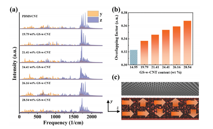

图7.a)碳纳米管的VPS曲线分解为y和z方向,b)碳纳米管VPS曲线在y和z方向上的重叠因子,c)碳纳米管中y方向和z方向声子传热示意图。
