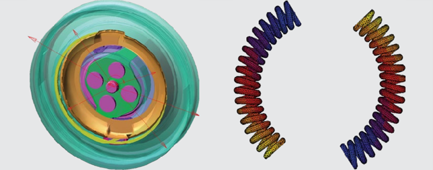

中心传动的Adams模型和两个弹簧的Marc模型
客户受益
莱顿的CAE工程师建立了典型的模拟方法,即在Marc中将左右弹簧建模为柔性体,其余的部件建为刚体。在扭矩调制器的壳体和弹簧之间建立了六个接触点,Adams使用这些接触点向Marc提供位移数据,Marc使用这些接触点将力提供给Adams。在这个仿真流程中,使用Adams-Marc联合仿真分析扭矩调制器仅花费了两个小时,这是Marc单独仿真所需时间的1/15。

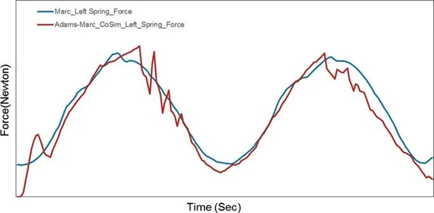

Marc仿真与Adams-Marc联合仿真左侧弹簧动态载荷的比较
“我们正在寻找一个解决方案,在很短的时间内可以允许我们仿真扭矩调制器的性能,包括材料和几何的非线性,这样我们就可以将现有的非线性分析集成到设计过程中。”贾博士说,“我们有一个系统级多体动力学仿真与非线性有限元分析相结合的思想。在部件级别,针对变形较大的组件,实现快速解决方案和准确结果。”MBD软件以前已经与线性有限元分析软件集成,但没有与非线性有限元分析集成,后者可以为具有大变形和材料非线性的部件(例如扭矩调制器中的弹簧)提供准确的结果。
最终联合仿真和Marc单独仿真的结果仅相差10%,这是意料之中的事,因为正常的Marc仿真将所有部件作为柔性体,而联合仿真将大多数部件作为刚体。之前就发现Marc仿真模拟的结果与物理测量结果非常接近。关键值的联合仿真结果是值得信赖的,如作为输入扭矩函数的内部驱动角与Marc模拟的变化小于10%。“考虑到计算时间的大幅减少,这种微小的结果差异是可以接受的”,贾博士说。
