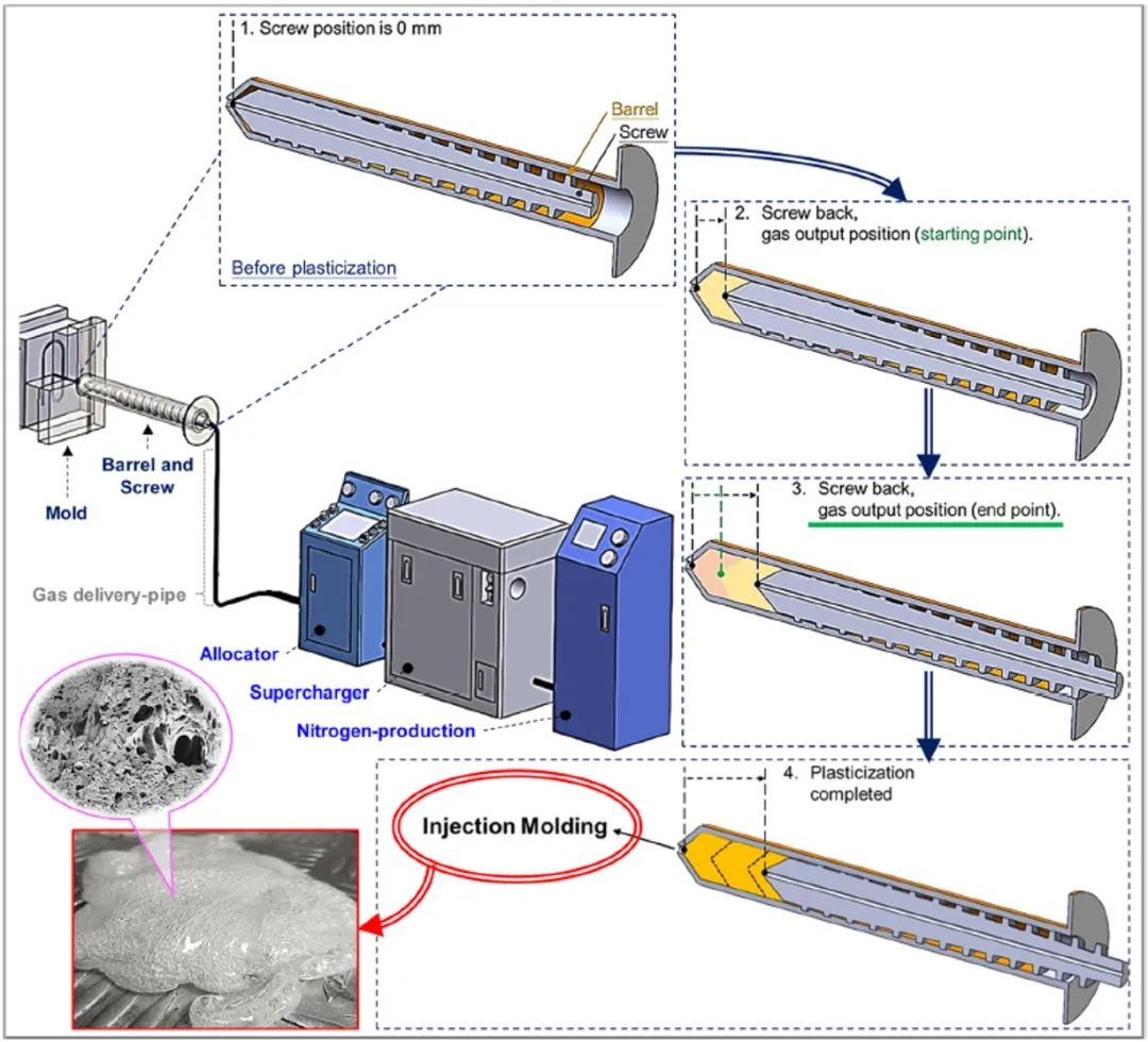

为了能进一步清楚掌握塑胶发泡射出成型之熔体流动性、发泡特性以及结构强度之变化,本文章分享一种氮气与熔融塑胶混合的机制之新颖设计(研究团队与厂商共同合作)(图1),与常见的发泡工艺不同,是将传统的气体辅助设备与塑胶射出成型机的射出料管机构相结合的新颖设计,螺杆本体结构为中空设计,并将透气钢嵌入射出螺杆头尖端的颈部用以输出气体,气体辅助设备用作气体供应源,通过透气钢输出气体与熔融塑胶混合,形成发泡熔体(溶入氮气的熔融塑胶),透过实际实验观察氮气和聚丙烯熔融塑胶混合后的塑胶发泡射出成型之熔体流动性、发泡特性和结构强度。

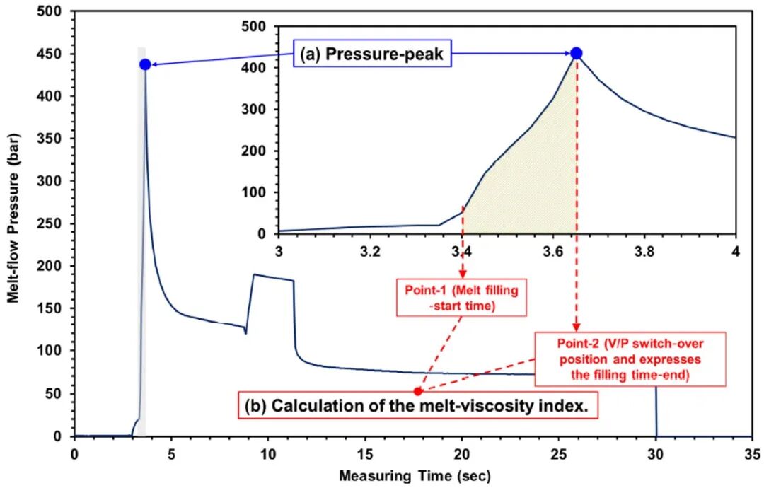

对于液压机械驱动的机器,这是通过测量驱动液压来完成的。压力用液压缸与螺杆直径之间的面积比转换为塑料熔体压力,螺杆的位置由适当的外部位置传感器测量。射出功等于熔融塑料体积流率相对于阻力的位移,与黏度计类似,功是在射出阶段作为射出压力在螺杆行程上的积分来测量的。对于随着时间的变化进行积分,其结果是以射出能量来代替所做的功。为了描述熔体的成型特性,本研究提出一标准化特征:黏度因子(Viscosity Index)(图2)。因此,引入了黏度因子的计算用以观察溶入不同气体含量的熔体充填压力以及其黏度因子的变化趋势。在塑胶发泡射出成型过程中,由于气体含量、熔体压力和发泡特性之差异,亦会影响其熔体流动性与产品质量。

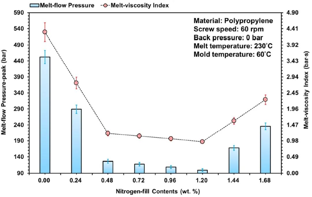

本文章之研究整合射出机与发泡机制,以氮气作为发泡用的气体供应源并设置一熔胶压力感测元件于射嘴上,经由不同的气体含量来探讨其溶入气体的熔胶,经塑化至射出期间的压力变化,以及导入一黏度因子的公式及计算,来比较与观察熔体的流动行为。图3为气体含量变化下的熔胶流动压力峰值与其计算所得之黏度因子;由图中可以发现,随着气体含量的增加,对于材料的流动性与黏度性质等皆有正向效益(溶入一定比例之气体可降低材料的黏度性质,相对影响原材料的流动性,当流动性越佳、阻力越小,所得之熔体充填压力相对较低)。因此,熔体之流动阻力降低,以及藉由熔体压力所计算出的黏度因子相对下降。

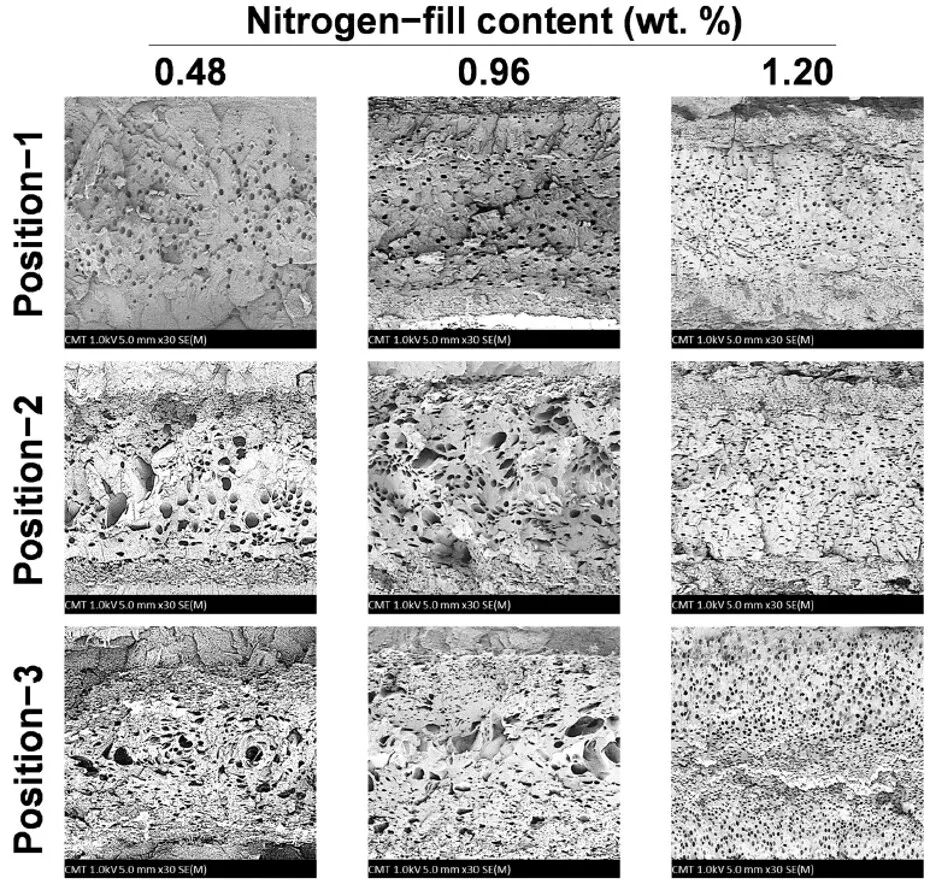

图4说明气体含量较低时,气泡较集中在核心层区域,有较明显的凝固层(Frozen/skin layer);当气体含量较高时,气泡有朝向表皮层分布,也就是皮层厚度相对减小。从实验参数设定与实验结果可看出在塑化阶段的熔胶与气体的混合机制下,在较高的温度与压力环境下气体溶解度将随之增加,若气体在透气钢输出过程能提供细化特性,则可增加气体的比表面积,提升溶解度与混炼性,同时改善熔体之流动性。

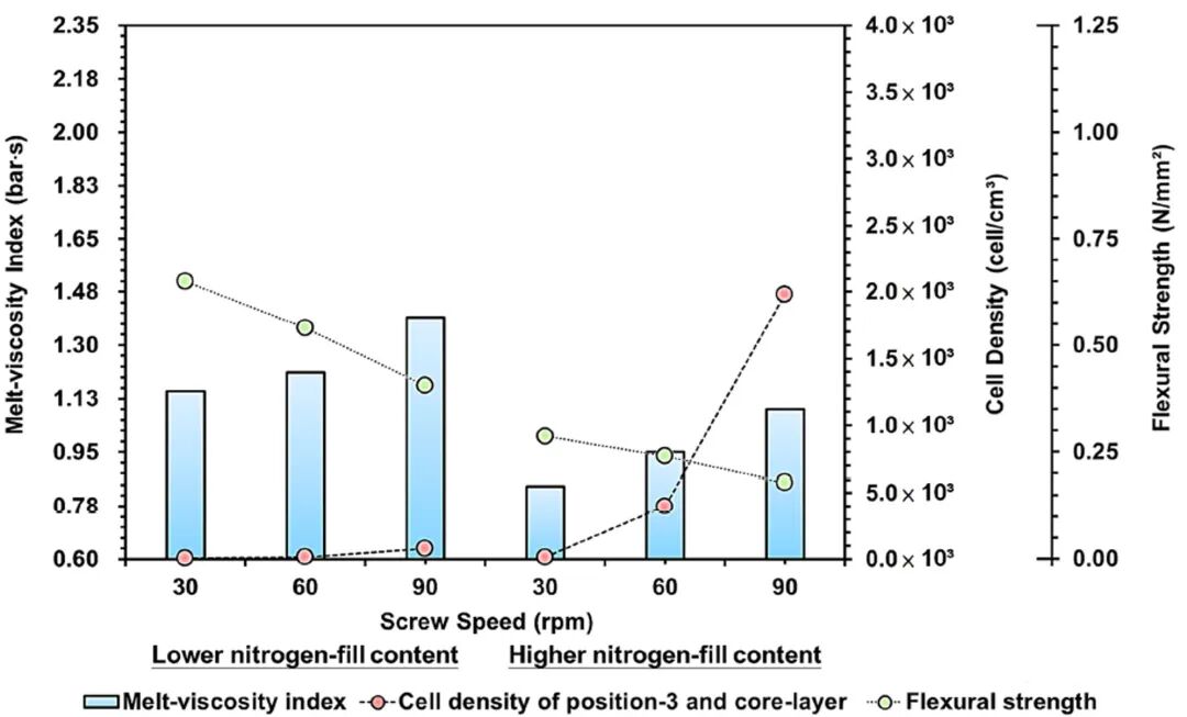

图5为螺杆转速对于熔胶黏度因子、发泡密度与抗弯强度之影响趋势图。由图中可以发现,螺杆转速会影响塑胶材料于料管内之塑化程度;当螺杆转速越快,相对增加材料的进料速度,缩短塑化时间与相对增加材料于料管内的剪切应力,对于气体与熔胶的混合性将有间接影响。熔体黏度因子随熔体压力增加而提高。在配合低转速的螺杆与低/高气体含量之变化中,塑化时间因低转速而较长,等同气体与熔体在塑化期间的兼容性增加,因此其熔体在低转速与增加气体含量设定下,透过实时感测与计算所获得之充填过程之熔胶压力与黏度因子相对较低,亦显示出较低的流动阻力。
此外,因应螺杆转速的变化中,当转速度越快,等同气体经由透气钢输出与熔胶混合阶段,气泡更容易溶入熔胶之中。因此,可以发现黏度因子与气泡密度在不同螺杆转速变化下的对应关系。而透过抗弯测试之强度比较中,气泡密度的变化提供重要讯息;气泡密度增加,抵抗弯曲的能力下降。所以在较高的螺杆转速下,其抗弯强度有下降之趋势。

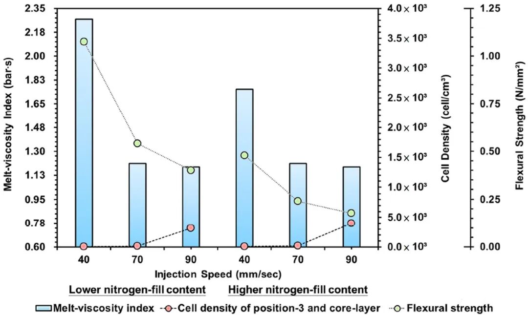

图7为射出速度对于熔胶黏度因子、气泡密度与抗弯强度之影响趋势图。当螺杆射出速度越快,熔胶充填进入模穴的时间缩短;同样地,影响熔胶流动的阻力相对减少。由图中可以发现,较低的射出速度,计算获得较大的熔胶黏度因子,其原因在原料本身的黏度特性所造成之流动阻力。但当设定较高的射出速度时,所获得的熔体充填压力与黏度因子相对较低,亦显示出较低的流动阻力。另一方面,因为射出速度较慢,可发现射出速度在40至70 mm/sec区间,气泡密度的趋势不明显。反之,越快的射出速度,熔胶越快充填进入模穴中,减少影响气泡成长机制,相对获得较高的气泡密度。透过趋势比较,可以看出熔体黏度因子与气泡密度在射出速度的变化下,呈现正相关。在抗弯测试之强度比较中,气泡密度增加,抵抗弯曲的能力下降,所以在较高的射出速度设定下,其抗弯强度有下降之趋势。
