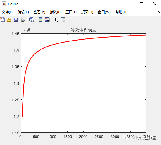

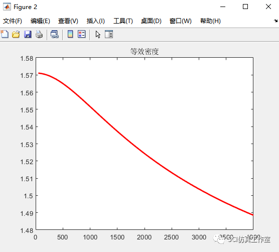

Comsol&Matlab 多孔材料JCA模型吸声系数理论解及仿真解的图13
Comsol&Matlab 多孔材料JCA模型吸声系数理论解及仿真解的图14

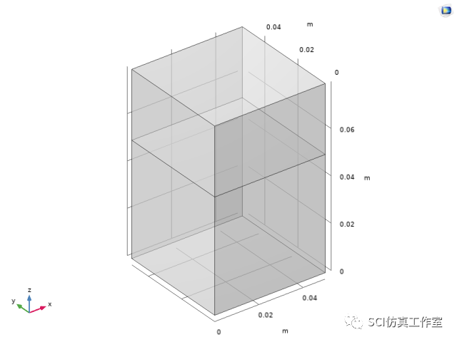

一、搭建模型
Comsol&Matlab 多孔材料JCA模型吸声系数理论解及仿真解的图15

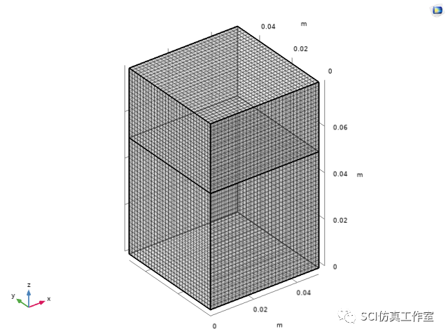

二、网格划分
Comsol&Matlab 多孔材料JCA模型吸声系数理论解及仿真解的图16

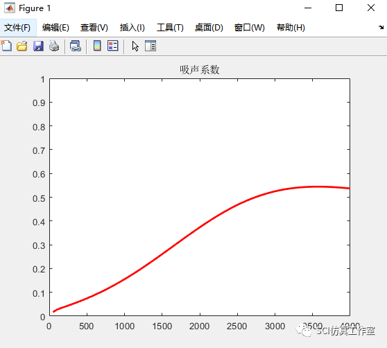

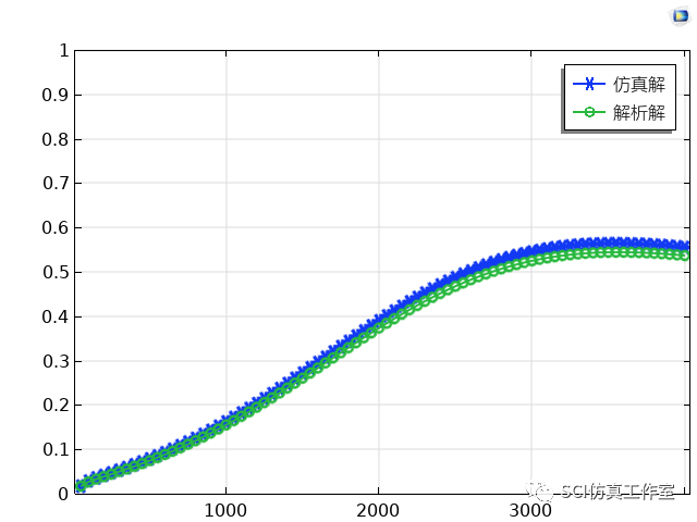

  吸声系数曲线理论与仿真对比
Comsol&Matlab 多孔材料JCA模型吸声系数理论解及仿真解的图22
