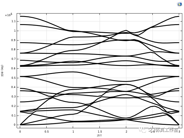

    透射谱传输频谱是PnC的传输率与频率范围的关系图,如果在带结构图中存在带隙,则在该频率范围内,传输率将比其他频率低值。因此,在色散分析中得到的带隙可以通过正确地将波的类型激发到有限单元PnC中来用透射谱来验证。在本文中,概述了模拟Al多孔PnC的传输频谱所需的步骤。

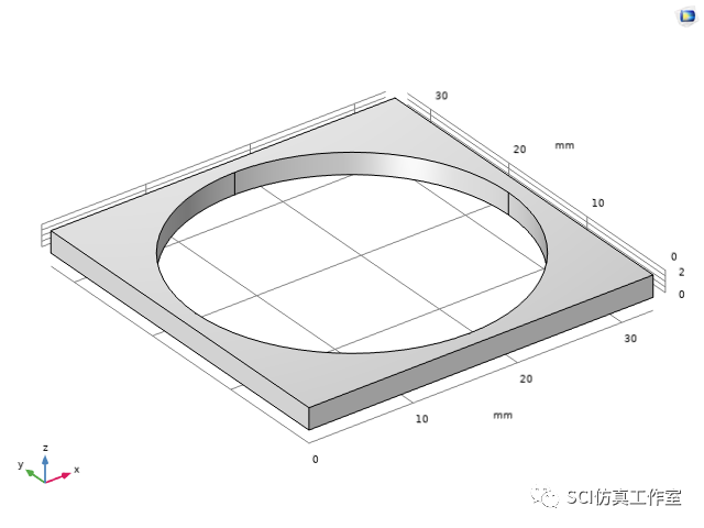

   步骤1:-添加一个新的3D组件来模拟PnC结构。同时添加前面章节中描述的物理效果。

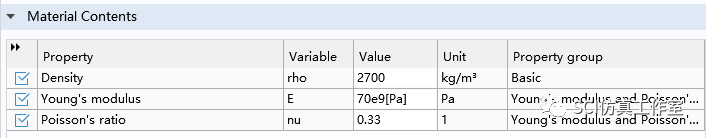

材料属性:

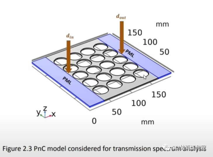

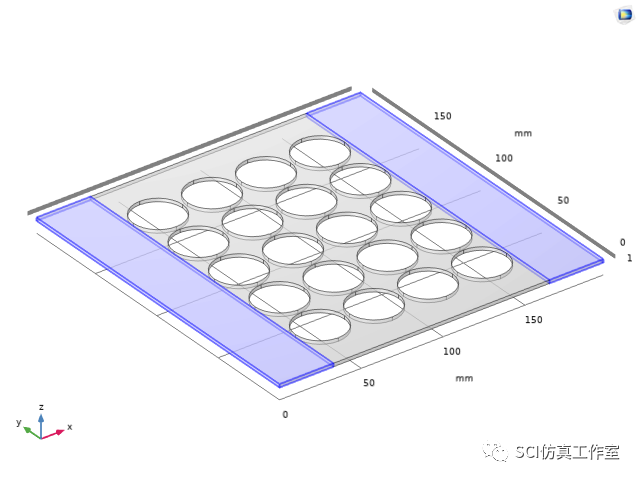

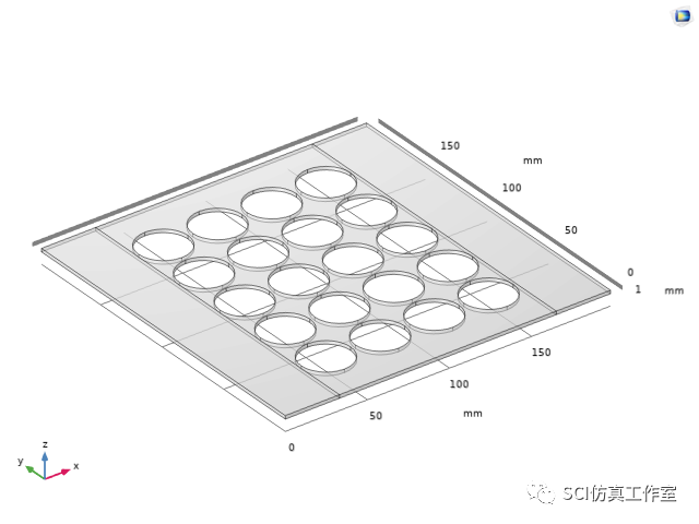

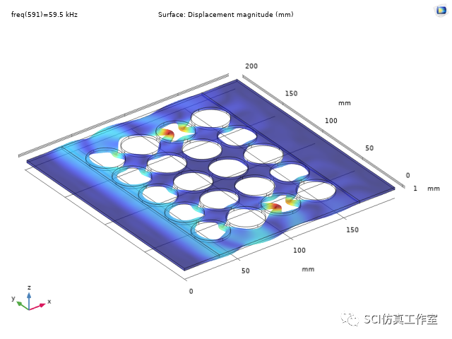

    步骤2:-创建一个二维有限PnC的几何形状,20个单元格以4x5的周期性方式排列,并分配完美匹配的层,以减少不必要的杂散反射。
Comsol 声子晶体带隙特性及传输频谱的图8
两侧为完美匹配层
    步骤3:-定义两个边界探头,分别计算输入和输出的平均位移为和。
Comsol 声子晶体带隙特性及传输频谱的图9

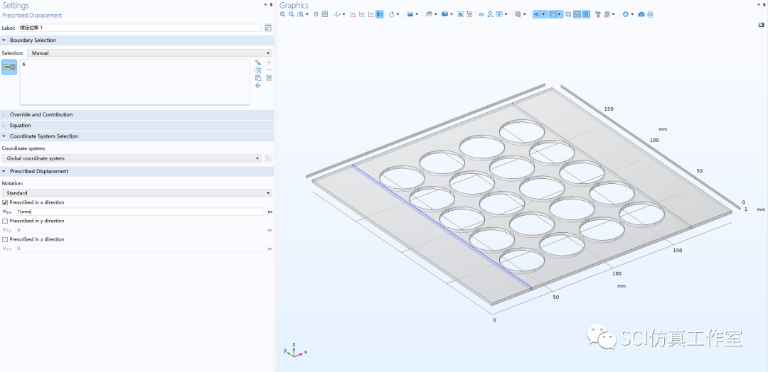

    步骤4:-在固体力学选项卡中,添加一个规定的位移,并沿x方向应用位移,以激发弹性波到PnC。通过选择所需的网格类型和大小值,在mesh选项卡下为模型定义网格。

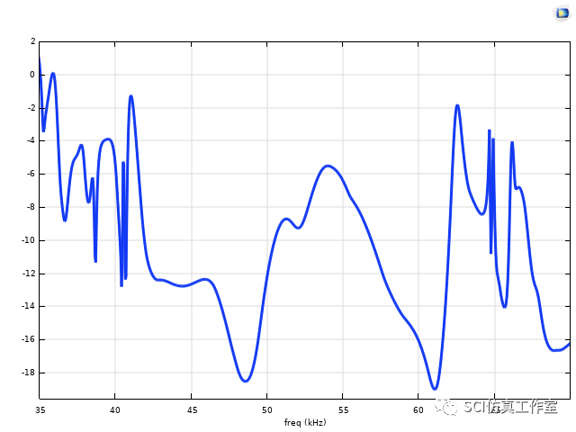

    步骤5:-在“研究步骤”下添加频域研究,并分配要考虑的频率范围。这里的频率范围被指定为[35 kHz, 70 kHz],步长为0.01 kHz。

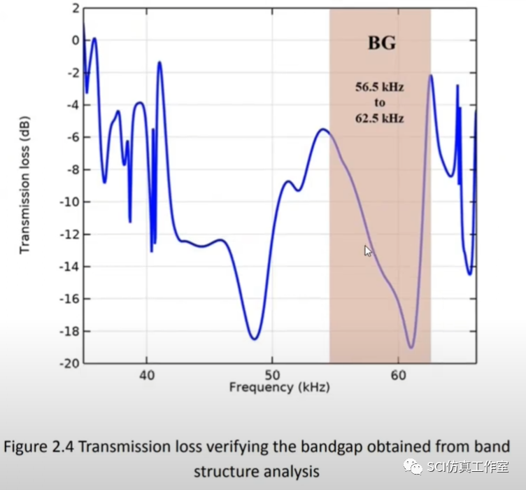

    步骤6:-最后通过定义传动比(如式(2.1)所示),在1D图组的Results选项卡下绘制透射谱(图2.4)。

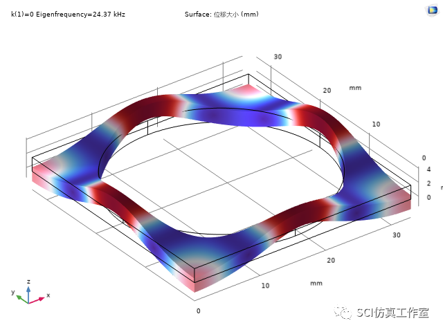

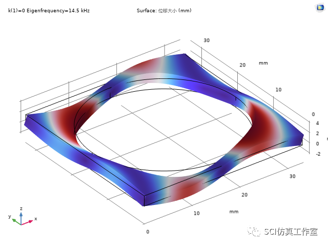

振型

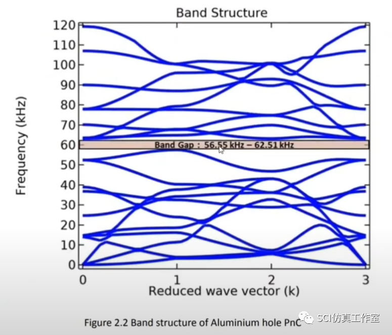

带隙分布图(论文结果)
Comsol 声子晶体带隙特性及传输频谱的图15
带隙分布图(复现结果)

传输频谱(论文结果)
Comsol 声子晶体带隙特性及传输频谱的图17
传输频谱(复现结果)
