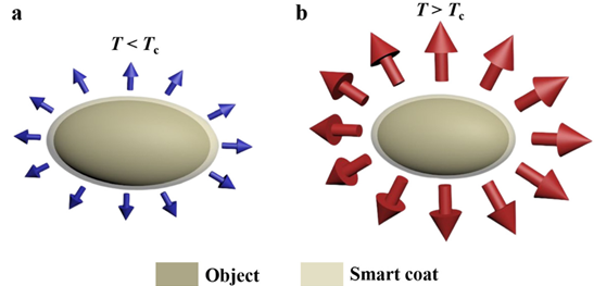

图1. 基于发射率可切换涂层的热稳态。(a)T<Tc时,呈现大辐射特性(b)T>Tc时,呈现大辐射特性。T是物体的温度,Tc是所用PCM的临界温度。

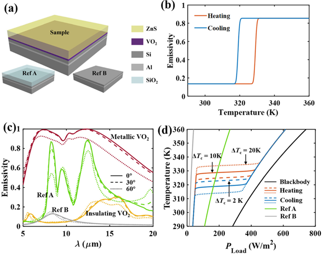

图2.  ( a )智能涂层的结构和参考文献A和B的结构。( b )理论发射率(角度平均)是加热(红色)和冷却(蓝色)过程中样品工作温度的函数。( c )在h1 = 0、30、60时,分别取介质(砖红色)、金属VO2 (黄色)和A (绿色)、B (灰色)试样的辐射光谱。( d )黑体(黑色)、样品(红色和蓝色)、参考A (绿色)和B (灰色)的理论辐射功率随工作温度的变化。

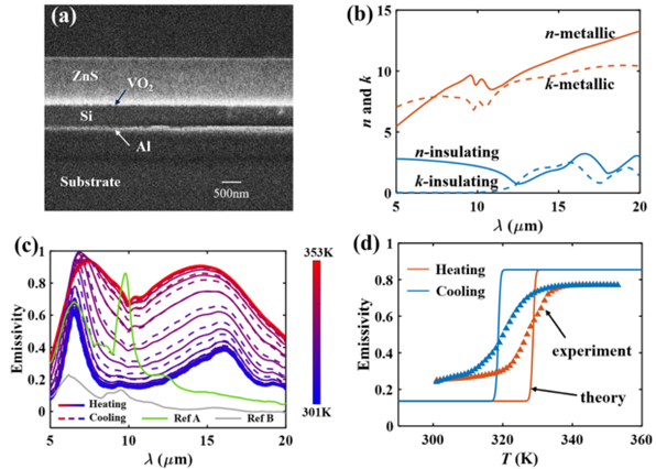

图3. ( a )多层涂层截面的SEM图像。( b ) VO2在介电(蓝色)和金属(红色)状态下复折射率的实部(实线)和虚部(虚线)。( c )在301 K (蓝色曲线),353 K (红色曲线)和中间温度(颜色从蓝色到红色渐变)下的光谱发射率。加热和冷却过程的谱线分别用实线和虚线表示。参考文献A和B的实测光谱发射率分别用绿色和灰色实心线表示。( d )加热(红色)和冷却(蓝色)过程的平均发射率。

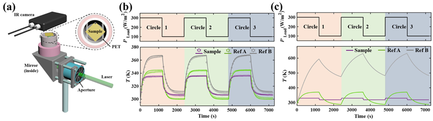

图4.  ( a )实验装置示意图。使用热成像仪捕获被智能涂层覆盖的本征硅。( b )以激光为输入(上面板),试样和A、B参照物的温度变化曲线(下面板)。图中实线为理论计算,星点为实验测量。( c )在不考虑热传导的空间环境中,试样和A、B参考物的温度变化预测曲线。
