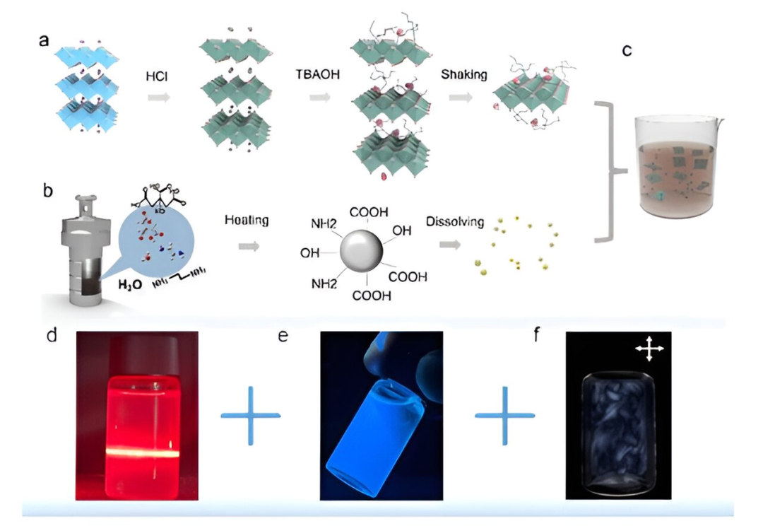

图1. a、纳米片(Nanosheet)材料的合成过程示意图;b、碳量子点合成工艺示意图;c、 纳米片和碳量子点材料的复合结构示意图;d、纳米片和碳量子点复合材料的胶体性质(使用λ=635nm的激光照射);e、纳米片和碳量子点复合材料的发光性能(使用λ=365nm的紫外线灯照射);f、纳米片和碳量子点复合材料透过正交偏振器观察到的双折射现象。

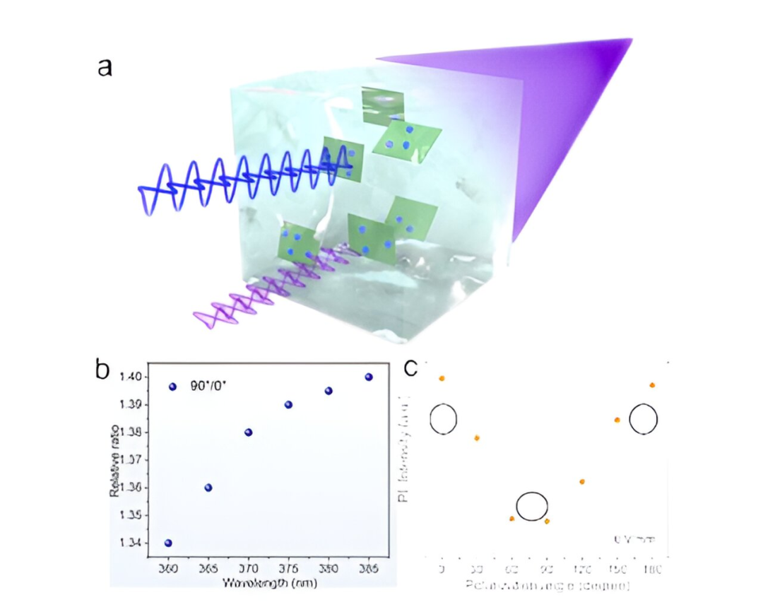

图2. a、集成器件中0D/2D构型复合材料的光学性能示意图;b、紫外波长范围内检测性能的比较分析;c、电场调制(E=6V/mm)下,不同偏振角下发光强度的比较。
