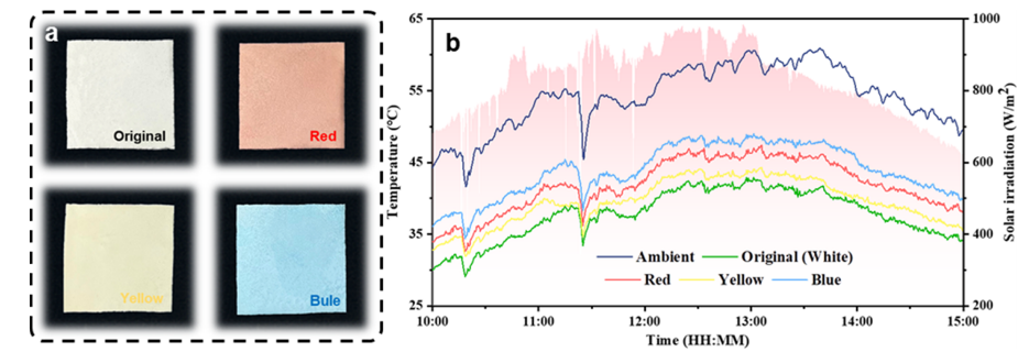

图8.(a)FTPU−HTPs照片。(b)FTPU−HTPs薄膜的辐射冷却性能。
