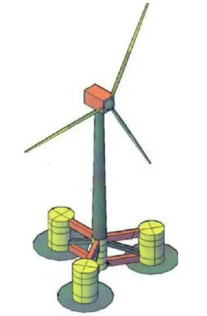

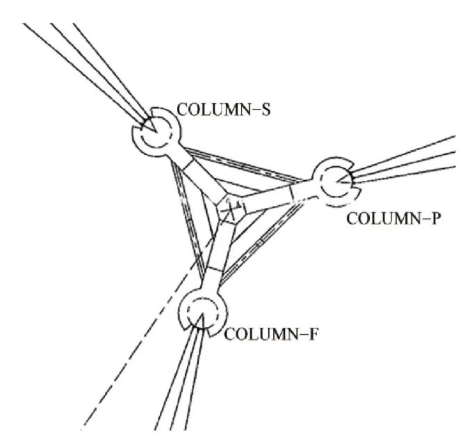

本文以某浮式风力机工程项目为例,针对海上浮式风力机工程样机在数值仿真过程中的关键技术进行研究。浮式风力机系统的结构形式如图1所示,整个系统上部设置7.25MW风力发电机,底部采用四立柱半潜型浮式基础。系泊系统的布置情况如图2所示,在每个边立柱的底部设置3根系泊锚链,采用3×3的悬链线式系泊。
图1 浮式风力机结构示意图
图2 浮式风力机系泊系统布置图

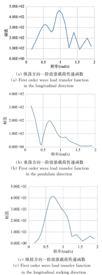

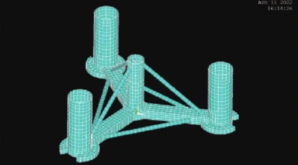

在AQWA中建立浮式基础的水动力模型如图3所示。基于三维势流理论计算浮式基础的水动力系数,包括静水恢复力系数、附加质量和阻尼系数以及一阶和二阶波浪载荷传递函数,其中0°入射方向下一阶波浪载荷传递函数的计算结果如图4所示。
图3 浮式基础水动力模型
图4 波浪入射方向为0°时的一阶波浪载荷传递函数

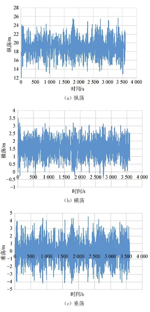

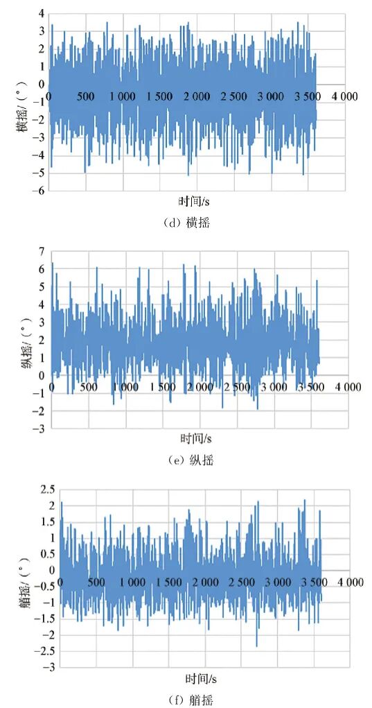

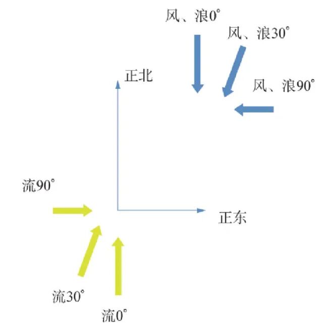

建立海上浮式风力机数值仿真模型,计算极端停机工况下浮式风力机的运动响应。环境载荷方向的定义如图5所示。环境参数具体数值为:50年一遇风速60m/s;有义波高12m,谱峰周期14.4s,谱峰因子2.2;表面流速2.18m/s。风浪方向均为0°,表面流向为-180°,模拟时间为3600s。计算结果如图6所示。
图5 环境载荷方向定义坐标系
图6 极端停机工况下浮式风力机运动响应
