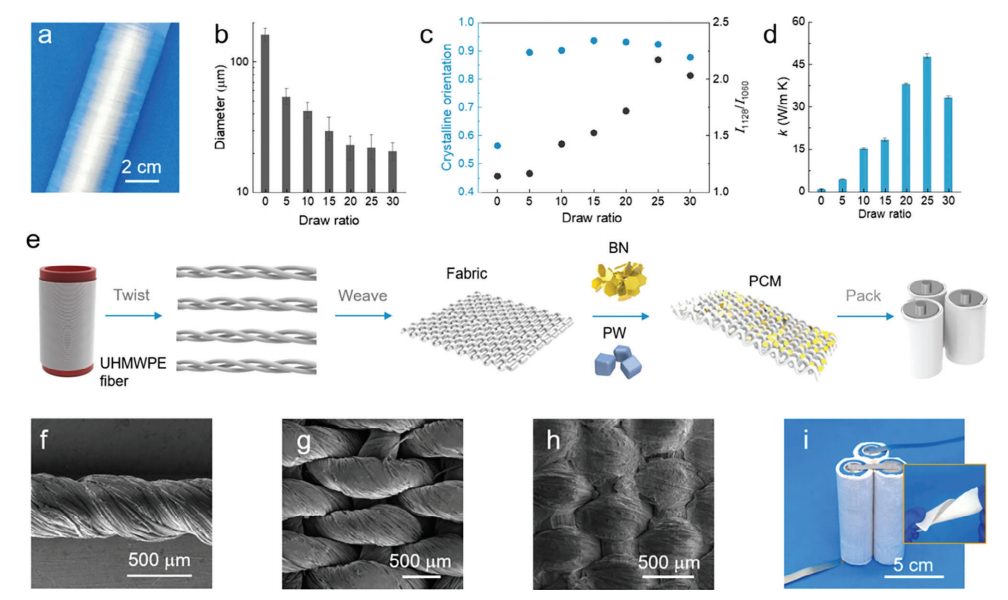

图1. 超高分子量聚乙烯纤维织物增强PCM的材料设计。

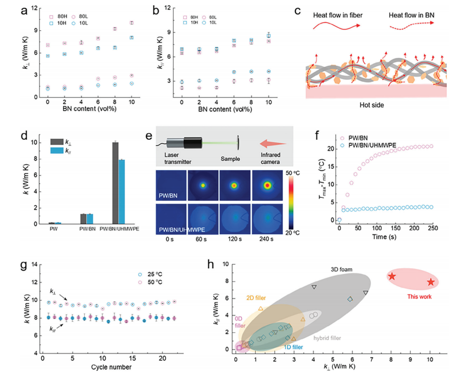

图2. PCM材料的导热性能。

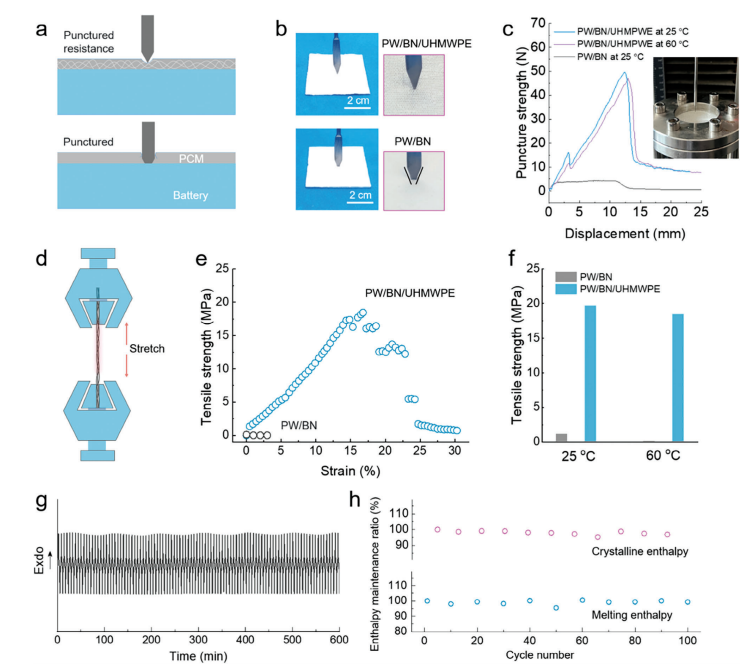

图3. PCM材料的力学和相变特性。

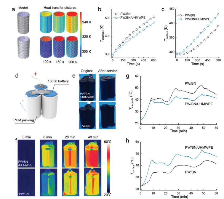

图4. 锂离子电池系统的热管理和机械保护。
