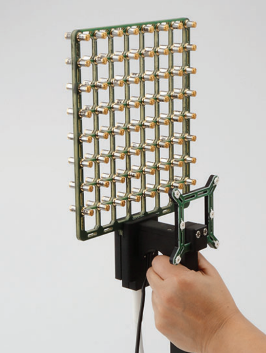

手 持 式 阵 列
主要用途:机舱内、室内
传声器阵列是什么?该如何选择适合的类型?的图3
手持式阵列的使用场景为离声源近的声场与狭小的空间,如在车辆内或接近复杂机械进行泄漏探测以及保形成像。
为了适应待测量的频率范围,我们有多种间隔(25毫米到40毫米)可供选择,而且双层阵列有助于在混响环境中进行测量。
噪声源识别方式:实时声全息,局部映射和共形计算
通道数: 最小6×6×1;最大8×8×2
间距:25、30、35、40及50mm(尺寸取决于通道数和间距)
最大频率:6kHz

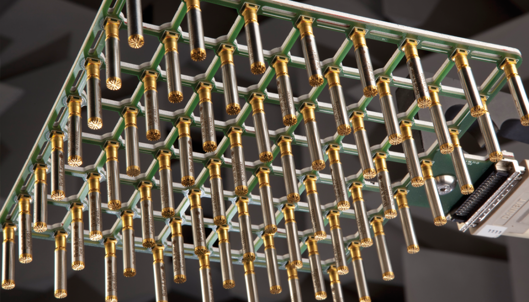

靠近测试物体的稳态声场进行测量时最常用的是一种常规的声学传感器点阵(传声器或水听器)。
搭配机器人,可使测量点极为精确地啮合在一起。这样,我们的近场声全息软件所生成的声成像图就能达到非常高的空间分辨率。
噪声源识别方式:声全息和瞬态计算
通道数:≥6
尺寸:0.125m×0.125m以上(各种间距可用)
最大频率:6kHz
