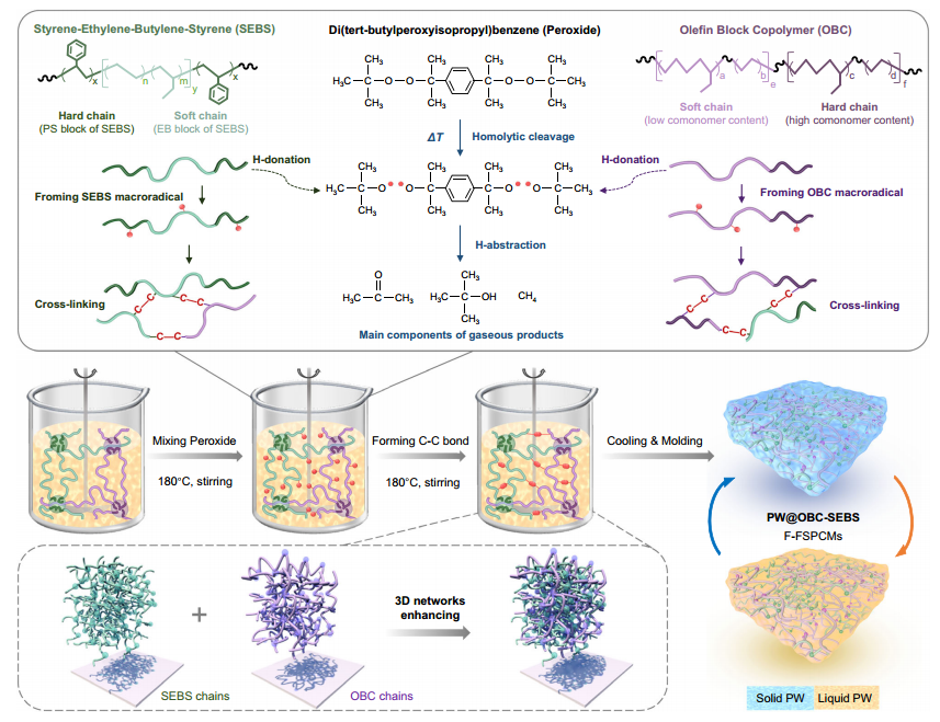

图1. 制造PW@OBC-SEBS复合材料(F-FSPCMs)的流程示意图。

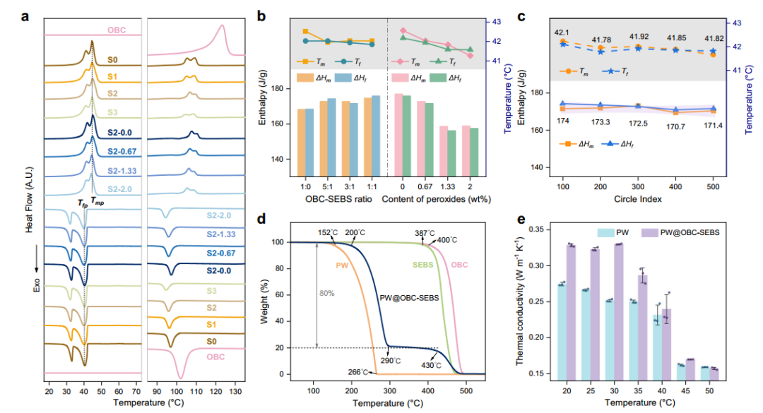

图3. PW、OBC和PW@OBC-SEBS复合材料(F-FSPCMs)的热性能。

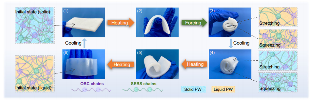

图4. F-FSPCMs弯曲过程中OBC和SEBS链段的示意图。

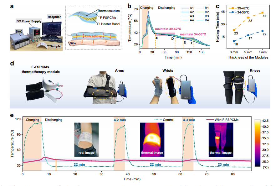

图6. PW@OBC-SEBS复合材料的热管理应用。
