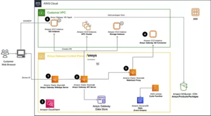

由AWS提供支持的Ansys Gateway可分为两个部分:控制层面和数据层面。控制平面由以下主要组件组成(见图1):
Ansys Gateway:轻松访问仿真解决方案,实现高效生产和管理的图1
图1:由AWS提供支持的Ansys Gateway架构,由基于AWS服务的组件组成
  • Web服务器(1):这些服务器提供了用户界面,有助于由AWS提供支持的Ansys Gateway的用户,按照引导式访问向导来创建、查看和访问HPC集群、虚拟桌面架构(VDI)实例和常规支持资源。此外,它还提供了用于管理访问、使用报告、预算和安全控制以及由AWS提供支持的通用Ansys Gateway管理界面。这些服务器基于可自动扩展的AWS Elastic Beanstalk实例,这些实例可进行扩展以满足需求。
  • API服务器(2):这是核心业务逻辑,其中Amazon Elastic Compute Cloud(EC2)资源、HPC集群和VDI映像是在获得用户许可的情况下请求、配置和维护的。这组服务器可处理所有功能,从接收用户界面指令和报告状态到部署Ansys仿真软件和管理用户访问。该系统的这一关键组件由Amazon CloudWatch(3)提供支持,用于最新的监控和报告,以确保运营效率和灵活性。
  • Amazon RDS数据存储和Amazon S3软件包存储:由AWS提供支持的Ansys Gateway架构服务器单元是无状态的,因此所有必要的数据都存储在这个弹性Amazon RDS数据库中。提供包含云优化的软件包,可自动安装和配置选定的Ansys应用,包括HPC集群的自动设置。
  • Active Directory(AD)连接器(4)和通信代理(5):这些组件允许由AWS提供支持的Ansys Gateway将Amazon EC2资源加入到用户域,以便无缝集成到现有的用户工作流程中。目前已经开发出一个AD连接器和相关代理,用于安全地处理该流程。由AWS提供支持的Ansys Gateway利用AWS访问控制列表(ACL)控件来保护每个数据位置。所有用户数据仍在用户自己的AWS环境中生成和存储,并通过加密数据连接进行保护。用户的数据永远不会离开用户自己的网络环境。
  • 由AWS提供支持的Ansys Gateway计算代理(6):这些代理安装在Amazon EC2实例上,并为由AWS提供支持的Ansys Gateway提供管理功能,以安装、配置和管理每个实例。
点击查看由AWS提供支持的 Ansys Gateway–架构概述白皮书,了解有关客户部署、管理功能、用户工作流程和数据安全的更多信息。
