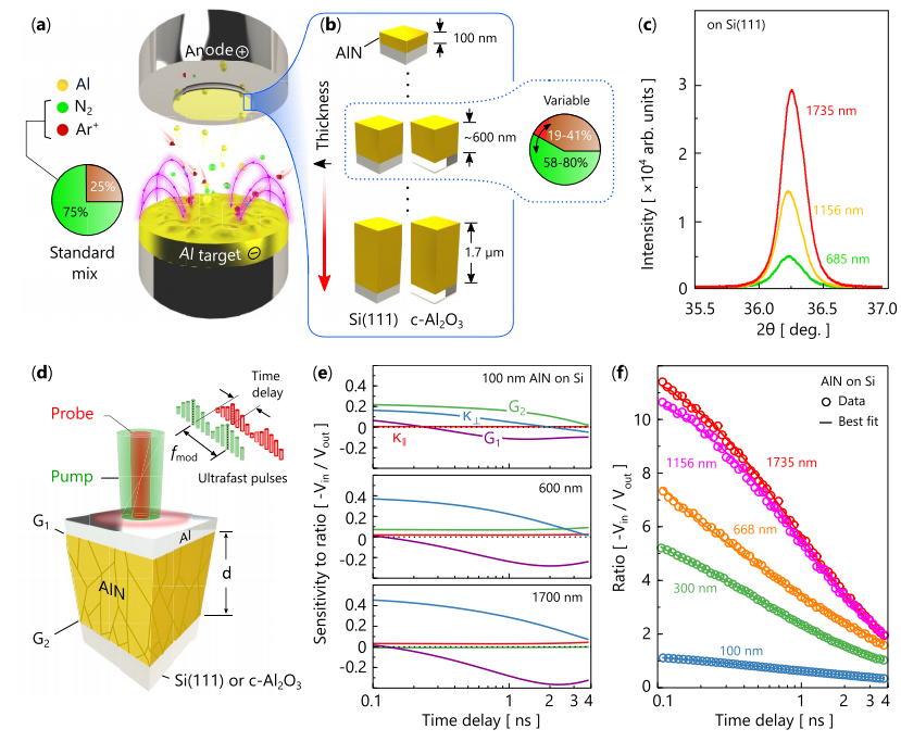

图1. 实验概述。

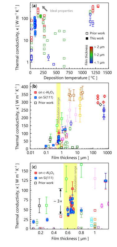

图2. 与文献结果相比,该文AlN薄膜的室温平面导热系数作为(a)沉积温度和(b)厚度的函数。

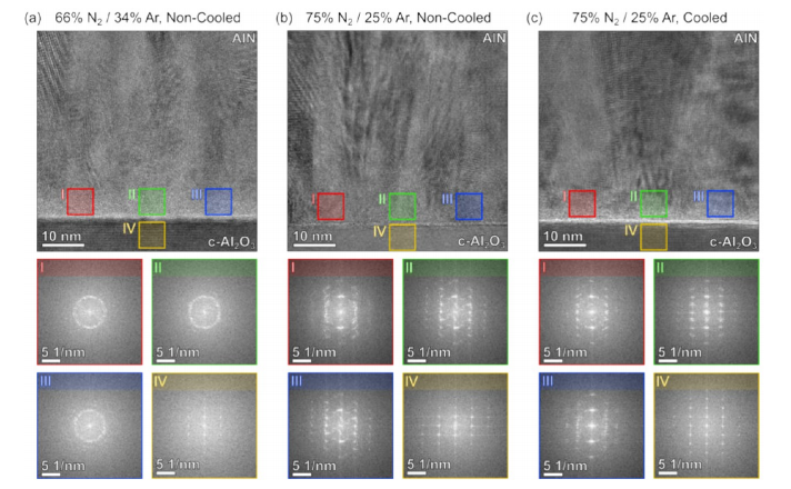

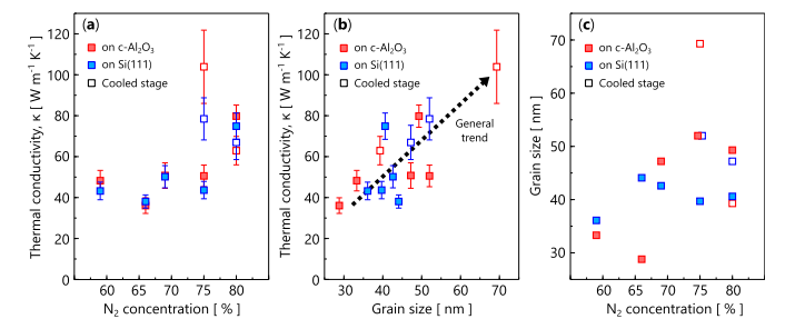

图3. ~600 nm AlN薄膜的热导率、晶粒尺寸和气体成分之间的相关性。

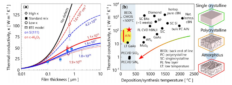

图4. 透射电子显微照片显示了不同条件下三种c-Al2O3溅射膜的微观形貌。

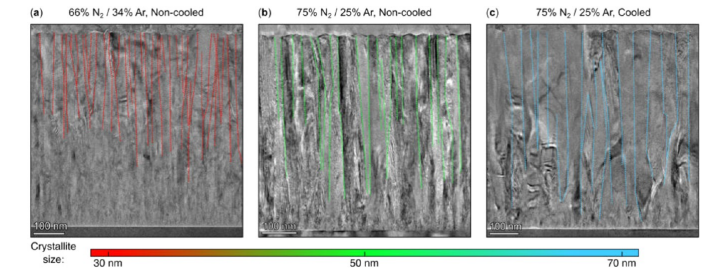

图5. 不同条件下c-Al2O3沉积的三种关键膜在衬底界面处的结晶度进行了HRTEM和FFT分析。

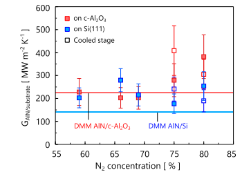

图6. 测定了沉积在Si(111)和c-Al2O3上的AlN薄膜的AlN/基底边界电导。
图7. 导热系数与(a)本研究中样品的薄膜厚度和(b)沉积或合成温度的关系。
