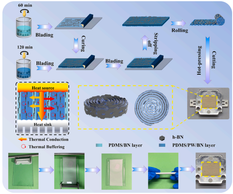

近期,西南交通大学王勇和祁晓东团队针对开发用于电子器件热管理的柔性导热相变材料取得最新进展。本文制备了聚二甲基硅氧烷/石蜡/氮化硼(PDMS/PW/BN)相变复合材料。首先通过刮削获得BN沿平面(x-y方向)的排列,然后通过热压缩和滚切诱导BN沿平面(z方向)排列。因此,PW被交联的PDMS/BN网络包裹,从而形成与天然木材相似的年轮结构。年轮结构有效地避免了PW的液体泄漏,从而显示出高达98%的高尺寸保留率。BN网络的垂直取向使PCM在BN负载为13.0 wt%时的通平面导热系数提高到2.16 W/mK,与PDMS/PW相比,显著提高了943%。通过触发PW的熔融结晶转变,pcm表现出可调谐的导热性。原位x射线衍射表明,BN网络重排发生在相变过程中。在实际工作芯片上和有限元仿真中,验证了PCMs具有良好的热管理能力。这项工作提出了一种经济有效的方法来生产具有优异导热性的柔性PCM,它有潜力用于先进电子产品的热管理。研究成果以“Tree-ring structured phase change materials with high through-plane thermal conductivity and flexibility for advanced thermal management”为题发表于《Chemical Engineering Journal》。

图1.PDMS/PW/BN PCMs的制备工艺示意图。

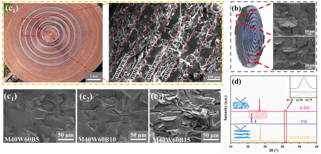

图2. PCMs的微观结构以及树木年轮结构对比。

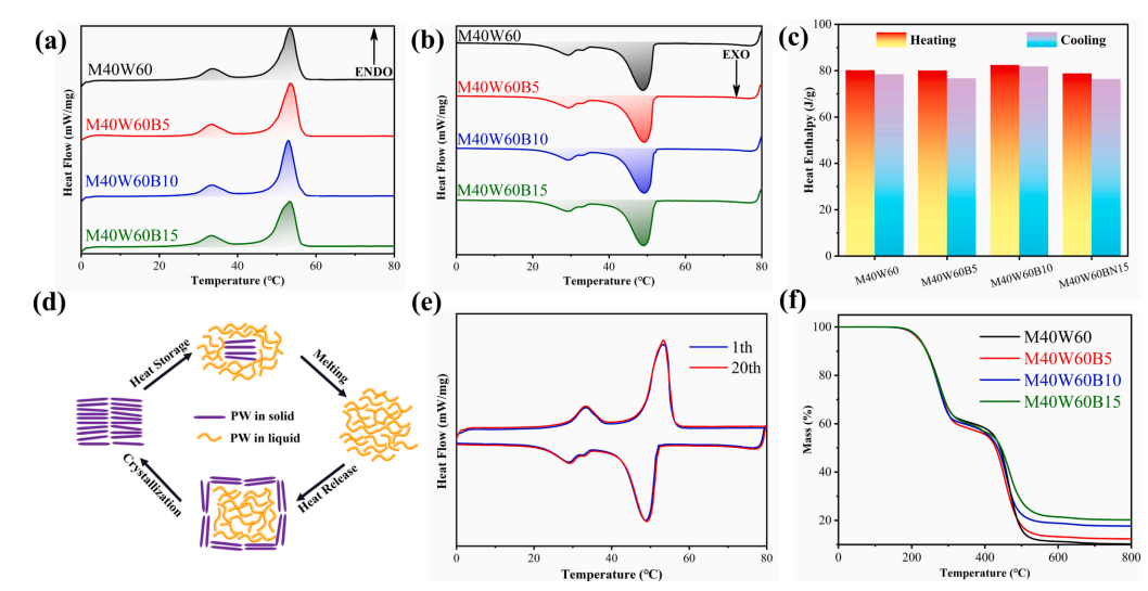

图3.复合材料在加热过程中的DSC曲线。

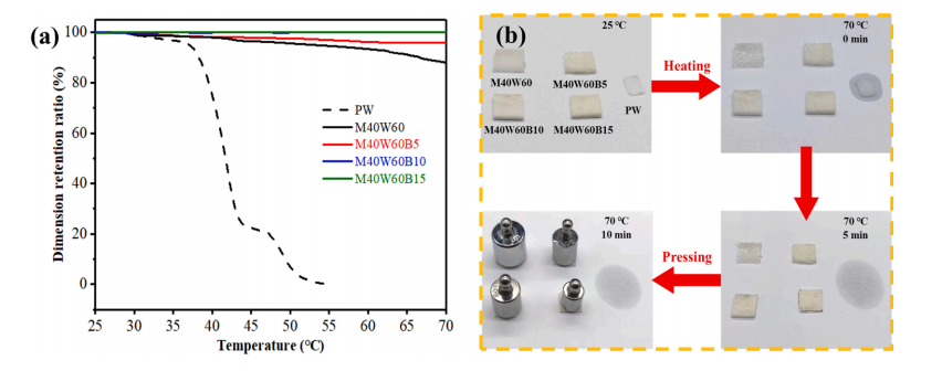

图4. (a) M40W60Bx复合材料在2 N恒压下加热过程中的尺寸保留率;(b)显示M40W60Bx在加热和压制过程中的封装效果的数码照片。

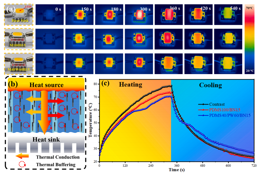

图5.复合材料的热管理性能。

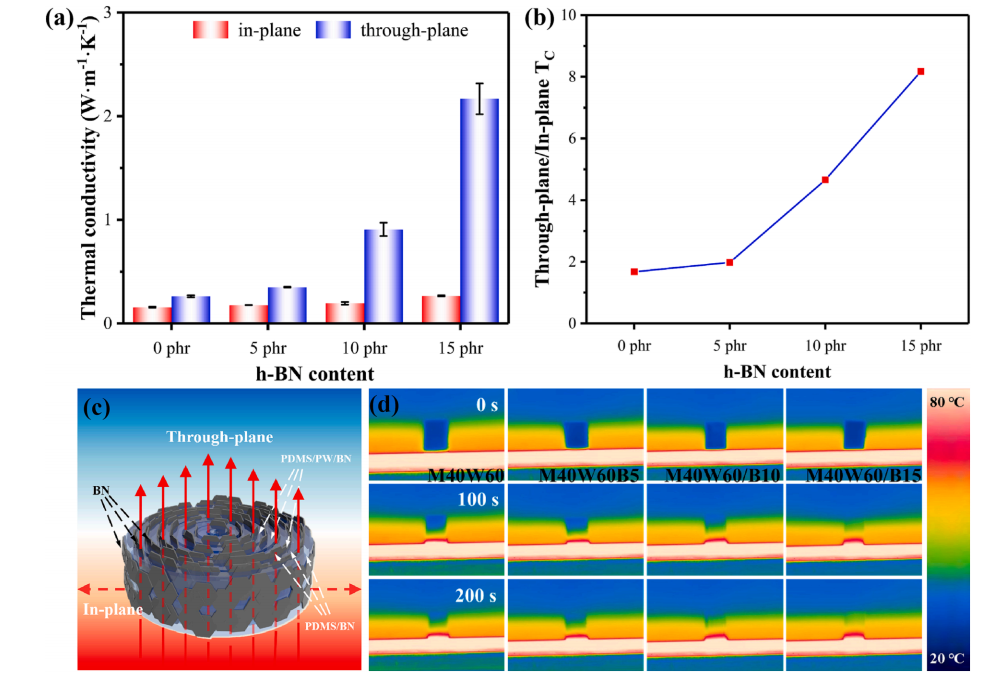

图6. 复合材料的导热系数以及结构与形貌示意图。
图7. 复合材料的热管理性能测试。

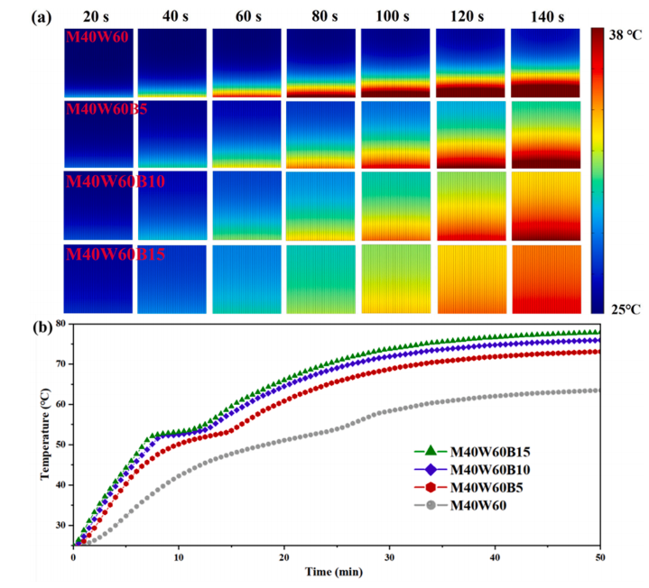

图8.复合材料的有限元模拟示意图。
