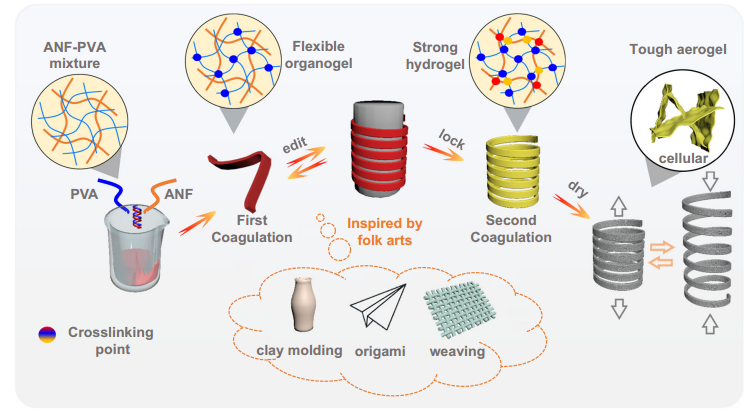

图1.两次凝胶化策略制备可编辑的高强气凝胶设计示意图。
TC策略保证了所制备的ANF-PVA (AP)气凝胶既具有高韧性,又具有构型编辑能力。所得特殊构型产物能够突破气凝胶的性能限制,大大拓展气凝胶的应用领域。(图1)
图2. 两次凝胶化过程及机理研究。
机理研究表明,在两次凝胶化过程中发生了分步凝胶化的现象。在第一次凝胶化过程中,PVA冻融后形成低交联密度弹性有机凝胶网络,在第二次凝胶化过程中,ANF发生质子化,ANF-ANF、PVA-ANF、PVA-PVA之间形成多重分子间相互作用,进而形成牢固的高交联密度水凝胶网络。

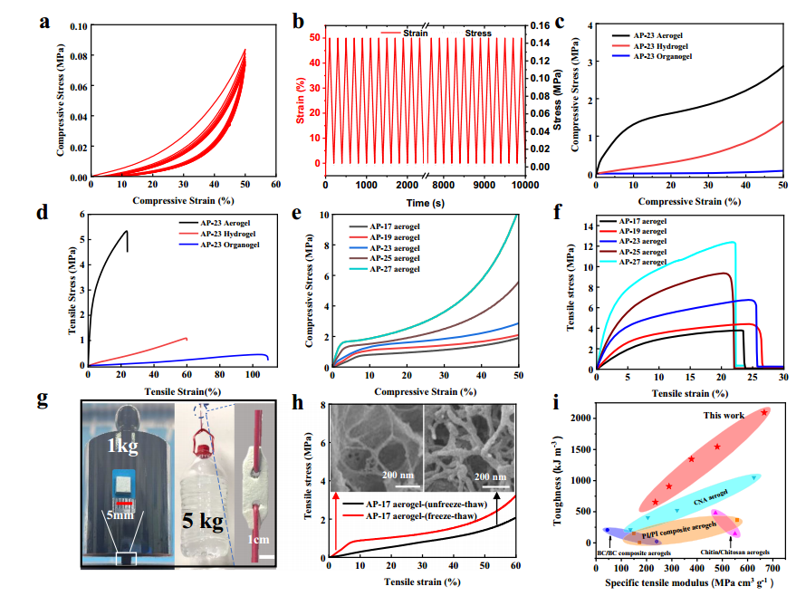

图3.AP有机凝胶、水凝胶和气凝胶的力学性能比较。
随着凝胶网络从有机凝胶、水凝胶到气凝胶的演化,力学性能显著增强。例如,AP-23有机凝胶、AP-23水凝胶和AP-23气凝胶的抗压强度和拉伸强度依次增大,压缩模量分别为0.014 MPa、1.5 MPa和30 MPa。拉伸模量分别为0.12 MPa、2.1MPa和87 MPa。结构分析表明有机凝胶、水凝胶、尤其是气凝胶的强度增强主要是由于TC过程中交联密度的增加和气凝胶的骨架演化。

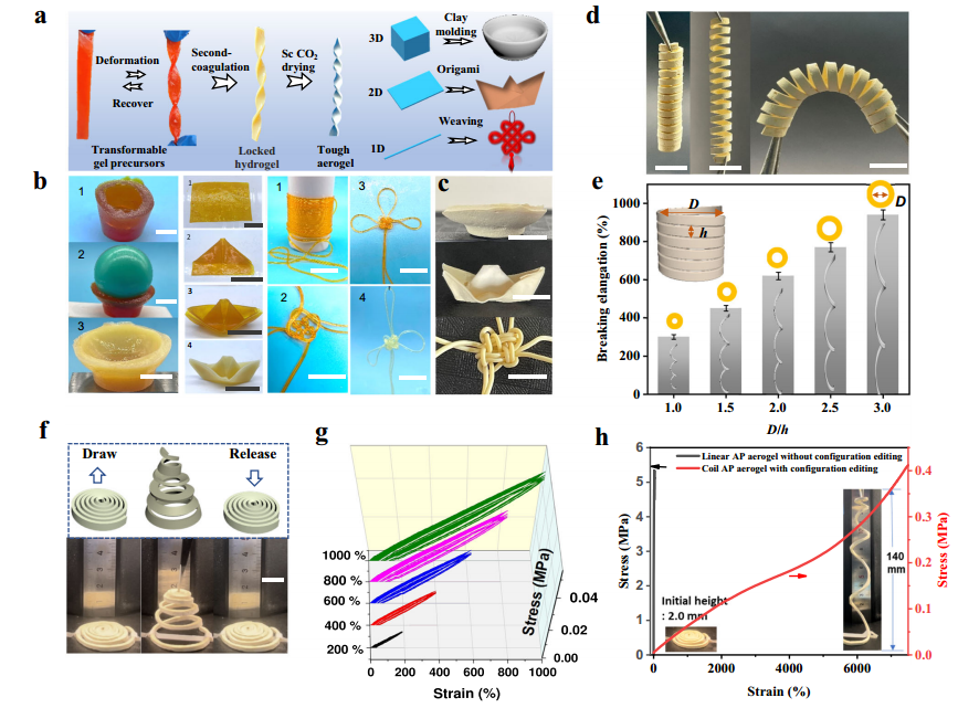

溶胶-凝胶过程和凝胶力学性能的有效调节为通过“软变硬”调制机制进行构型编辑、构型锁定和制造复杂构型的高强气凝胶奠定了基础。更具体地说,构型编辑基于有机凝胶的柔韧性,易于变形和恢复。构型锁定依赖于从有机凝胶到水凝胶的力学增强。最后,通过溶剂交换和超临界干燥,制备出具有复杂构型的高强度气凝胶。通过结构设计和参数调控,具有复杂构型的气凝胶能够突破其力学性能极限。例如,弹簧气凝胶可以自由变形,具有良好的拉伸、弯曲和扭转弹性。线圈气凝胶在1000%的拉伸应变下快速回弹,回弹率至少达到90%,其拉伸比可高达7000%,远远优于断裂伸长率只有25%的线形气凝胶。

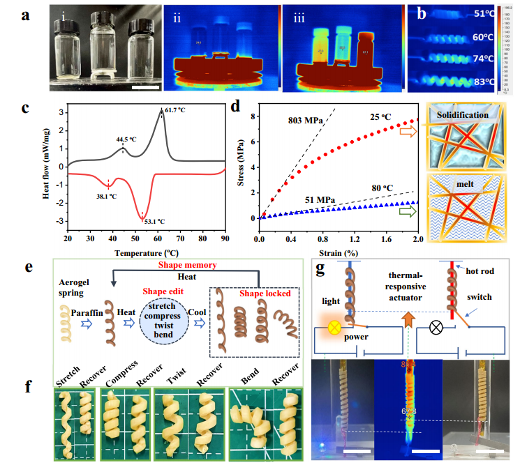

通过特定的构型设计,气凝胶的隔热性能可进一步提高,同时将气凝胶的应用从传统领域扩展到可调节热管理器件、刺激响应形状记忆器件等新领域。该研究为构型可编辑气凝胶的设计提供了重要见解,有望推动具有特殊构型高强度多孔材料的发展。
