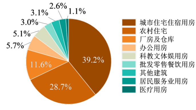

图1 近十年我国各类型建筑总竣工面积比例

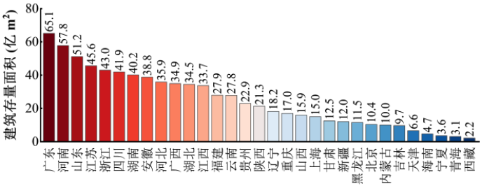

图2 截至 2020 年各省建筑存量面积

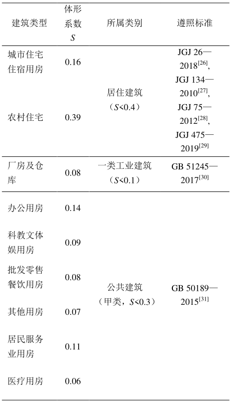

表1 各典型建筑所属类别及遵照标准

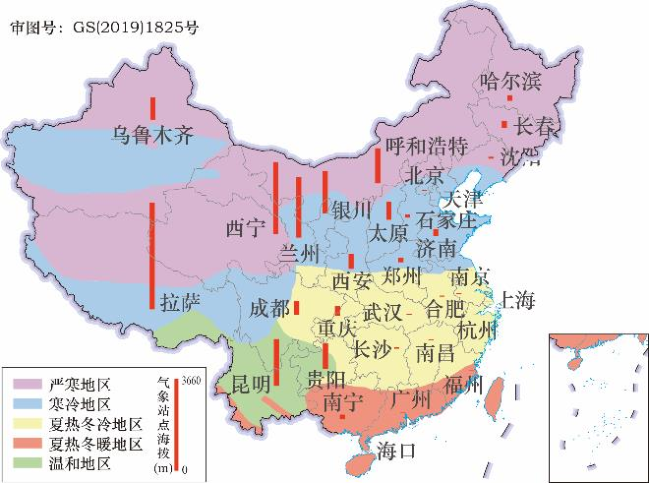

图4 所选气象站地理位置及海拔高度(含气候分区)

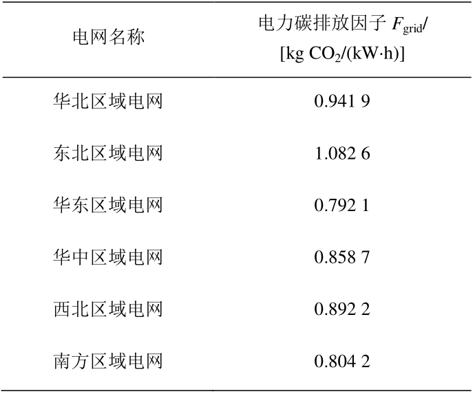

表2 区域电网基准碳排放因子

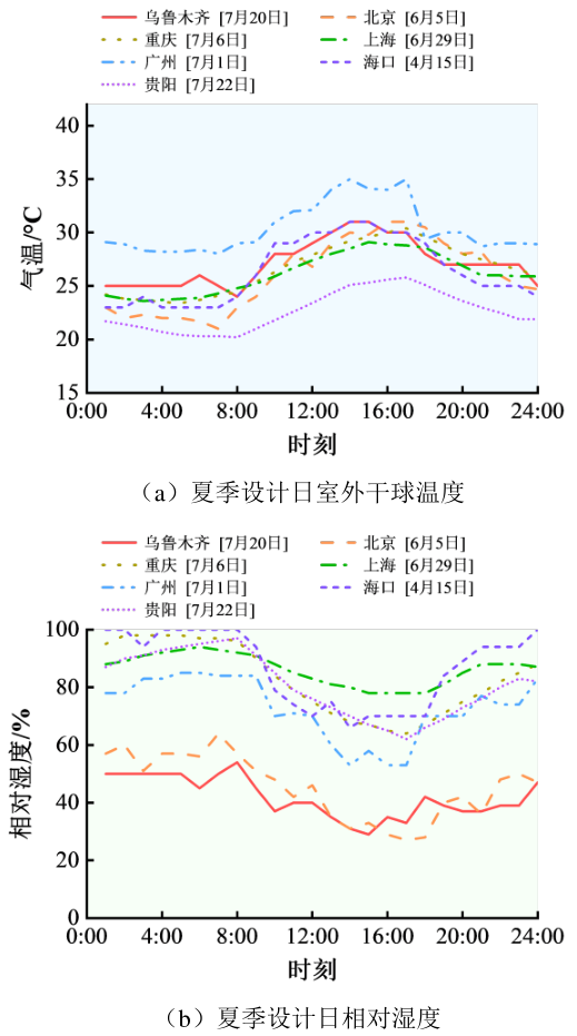

图5 各城市夏季设计日全天温湿度变化

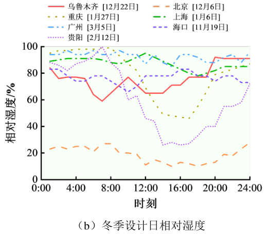

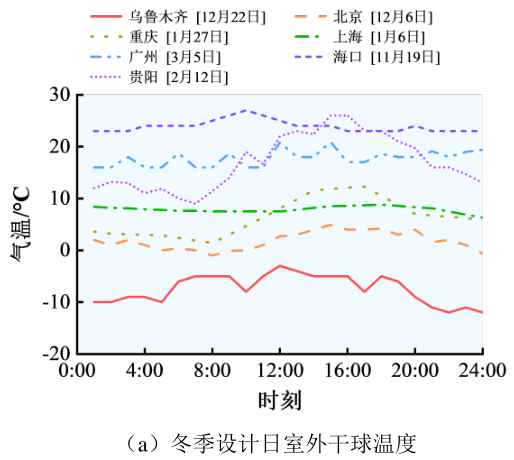

图6 各城市冬季设计日全天温湿度变化

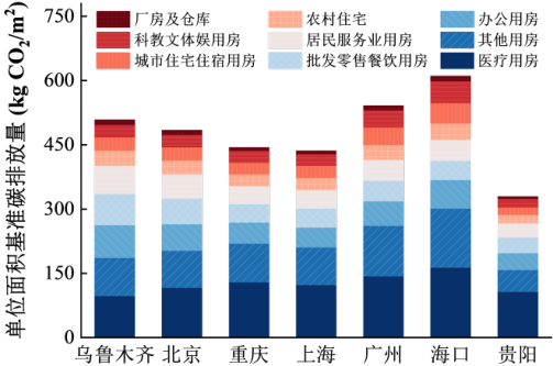

图7 代表性城市各类建筑单位面积基准碳排放量

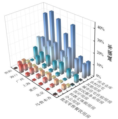

图8 代表性城市各类建筑应用辐射制冷后减碳率

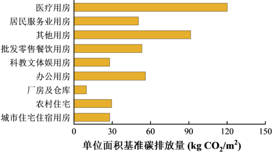

图9 各类典型建筑单位面积基准碳排放量

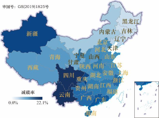

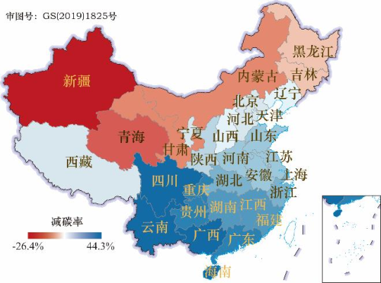

图10 典型居住建筑(农村住宅)减碳率分布
图11 典型工业建筑(厂房及仓库)减碳率分布
图12 典型公共建筑(办公用房)减碳率分布

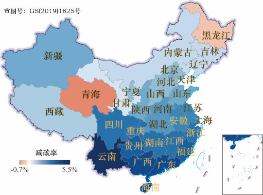

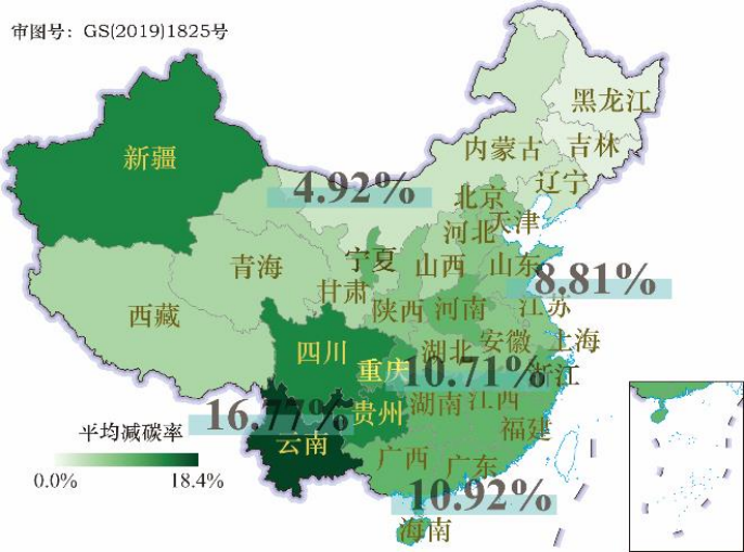

图13 应用辐射制冷以后各省平均减碳率及按气候区划分的平均减碳率

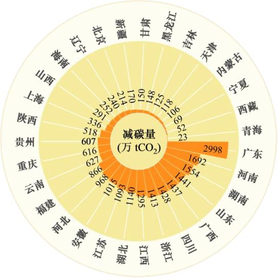

图14 应用辐射制冷后各省年总减碳量
