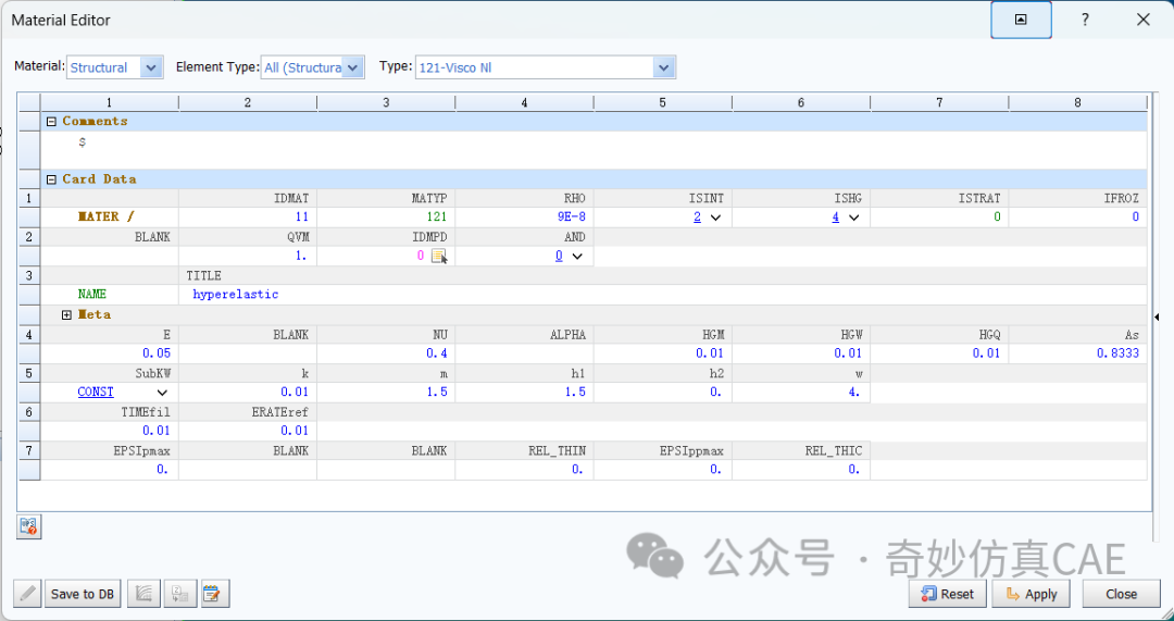

材料卡片
气球网格为2D网格,材料对应的也需要采用2D材料。气球的实际材料为橡胶,具有超弹材料的特性,因此本文选用了mat_121。
基于VPS软件 吹气球的两种方法的图1
气球材料卡片及材料参数
材料mat_121是一个粘弹性材料本构模型,它采用的是Maxwell方程。Maxwell模型通过一个弹簧单元和一个阻尼单元串联形成。

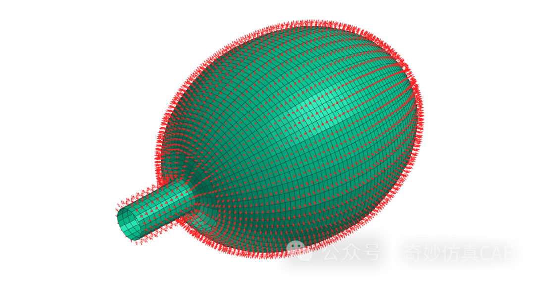

气球吹起膨胀的过程,实际上是将气体吹入气球内部,内部压力增大,向外膨胀的过程。因此,我们可以通过两种方法来模拟这一过程,方法一是一种简化的方式,既然本质上是压力增大,我们可以将模型简化为表面压力;方法二是采用均压安全气囊法,该方法与实际情况更加匹配。当然,既然是安全气囊,同样可以采用FPM法。
方法一

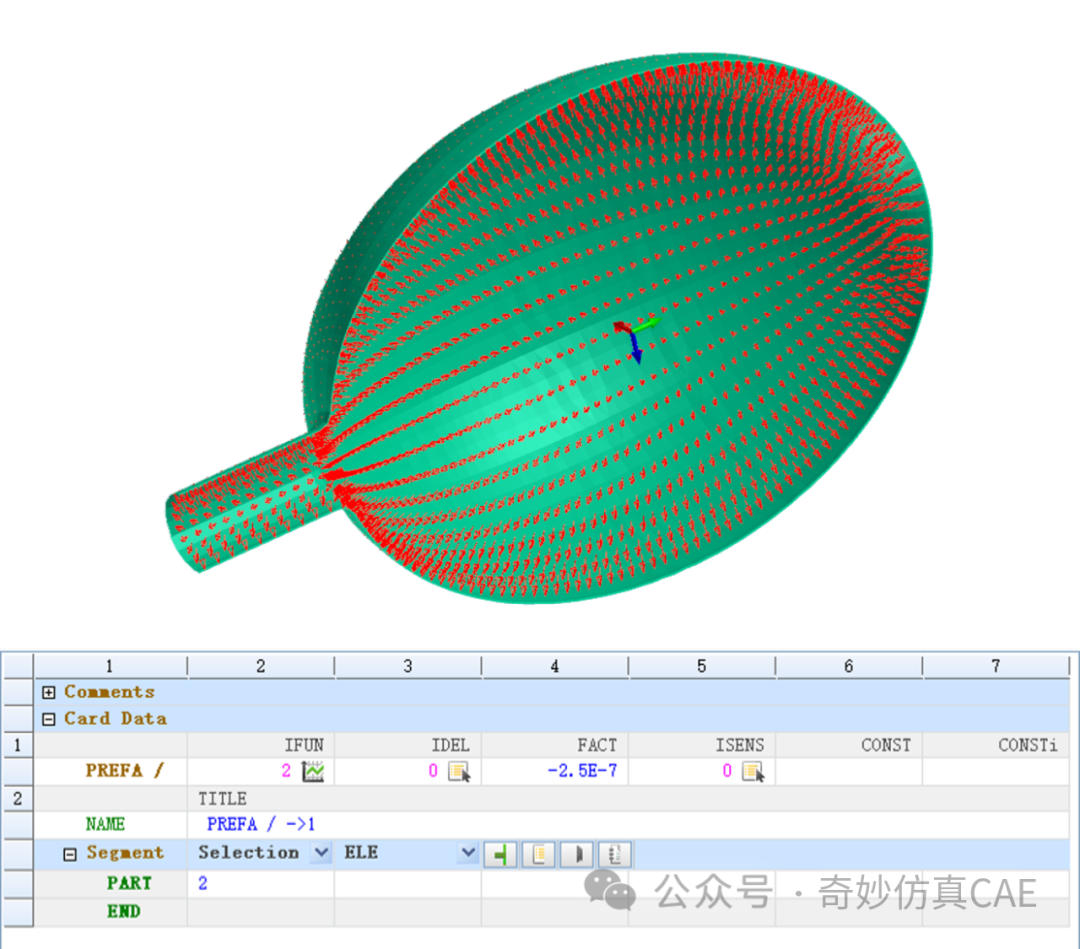

气体流入简化为压力,只需要设置一个压力卡片即可。
由于压力是有方向的,在设置压力之前,需要对模型的法向进行检查,保证法向的一致性,并明确法向的方向。本模型中,气球的法向是统一朝外的。
基于VPS软件 吹气球的两种方法的图4
单元法向
VPS中,压力方向与单元法向相反,因此,在设置压力卡片时,输入负值为法线方向,正值为法线负方向。
基于VPS软件 吹气球的两种方法的图5
压力载荷卡片

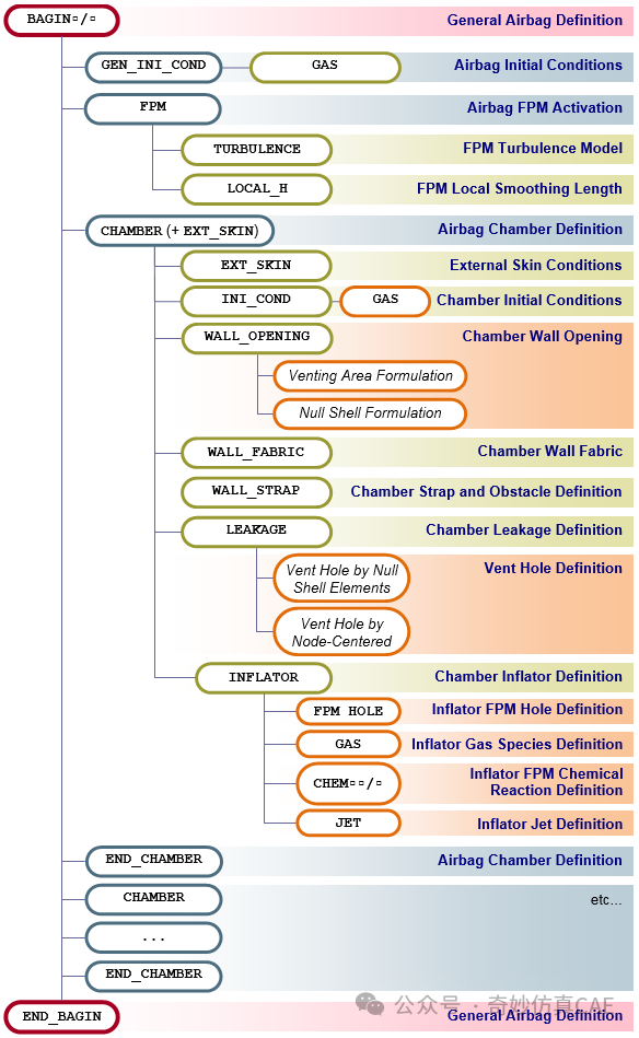

气囊建模可以使用均匀压力法(Uniform pressure) 和 FPM 方法 (Finite Point Method 有限点法)。本文将采用UP法进行气囊建模。安全气囊建模需要以下几点的注意事项:
1、封闭腔室,
2、单元法向统一,且整体向外,
3、安全气囊卡片内参数与整体定义的单位系统要统一,
下图所示是安全气囊卡片的整体结构:
基于VPS软件 吹气球的两种方法的图6
安全气囊卡片整体结构

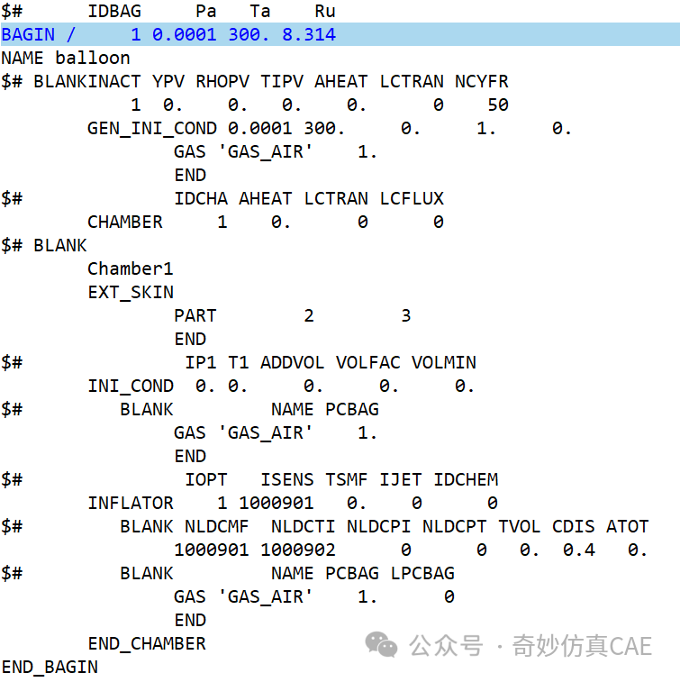

在气囊建模之前,需要先对单元法向进行检查,在方法一中,已经做过该检查,单元法向统一朝外,符合要求。因此,方法二的模型只需在方法一的模型中,添加气囊相关关键字即可实现。
该气囊模型只有一个单一的腔室,在气囊关键字中,定义chamber和质量流曲线即可。
最终定义好的气囊卡片如下图所示:
基于VPS软件 吹气球的两种方法的图7
安全气囊卡片

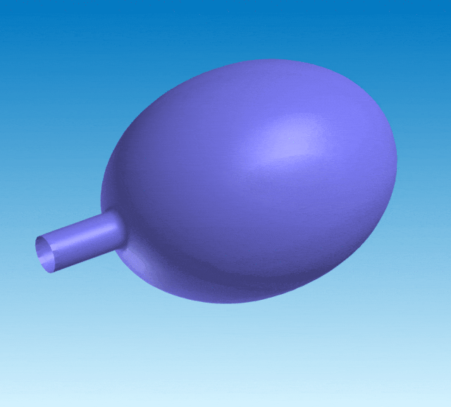

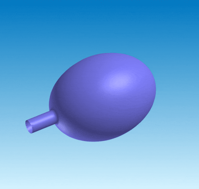

由这两种不同的方法,均可以还原吹气球的过程,动画结果如下图所示。
基于VPS软件 吹气球的两种方法的图8 基于VPS软件 吹气球的两种方法的图9
动画结果(上:压力载荷法,下:UP气囊法)
通过动画结果,可以看到两种方法的区别:方法一,体现的是恒定压力长时间作用下气球膨胀的过程;方法二,体现的是在短时间内,气体流入气球后,气球膨胀的过程,方法二的结果更符合实际结果。

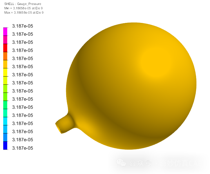

其计算得到的表压结果如下图所示。
基于VPS软件 吹气球的两种方法的图10
Gauge_Pressure
