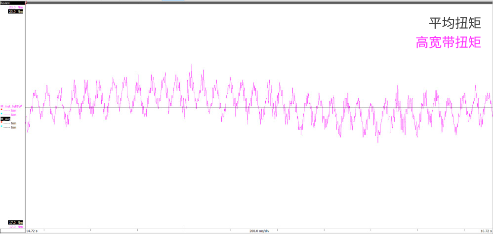

扭矩通常可以理解为一种直流量,但实际上其存在频率分量。具体而言,电动机内部扭矩对应有直流平均值,该值呈现周期性偏移特性。而偏移的频率对应为转速和幅度的函数,幅度对应为直流值的百分比。图1为扭矩波动示例,其中平均扭矩为直流值,但高带宽扭矩存在约+-2Nm的波动。虽然这看似并非严重问题,但该波动频率较高,可能导致各种不良后果,包括可听见的噪声结构振动齿轮疲劳。若要减少扭矩波动,我们需要了解扭矩波动的来源,包括电激励、电机结构、机械共振、对准度和负载。
电机测试 | 扭矩波动的来源和对电机的影响的图1
图1 转矩波动示例
