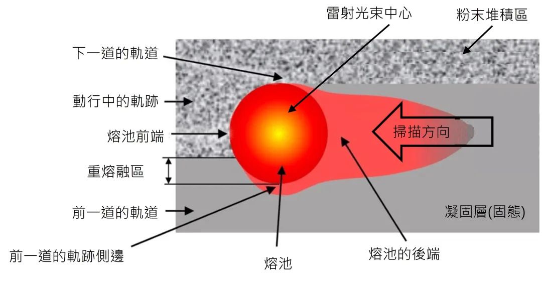

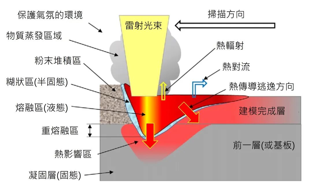

我们都知道,金属积层制造中有七大分类,在前面章节已经说明了最适合于金属零件的加工方法就是SLM,主要在于直接融化金属粉末并使其形成熔池,逐道再逐层的建立出整个产品的形状,并且过程中以计算机辅助监控其尺寸并加以控制,因此SLM只要根据雷射能量功率和光斑尺寸,搭配足够精细的粉末粒径,以及更精确的机构动作,能够控制到达10μm的精确度已经不成问题,这是MAM发展至今一直努力的目标。

图1:SLM成型的原理(上视)──逐道完成产品形貌定义与结构固化(本图片由邱博修改)。资料引用自https://www.researchgate.net/publication/328943270

图2:SLM成型的原理(侧视)──逐层完成产品形貌定义与结构固化(本图片由邱博修改)。资料引用自https://www.researchgate.net/publication/328943270

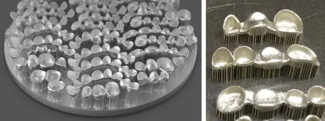

  • 辅助的特征通常在完成品上是看不到的,但是由金属粉末(多界面和高热阻抗)熔化并凝固成块的过程,大量的热必须有逸散的路径,同时在薄弱或是断面剧烈改变、封闭状薄壳特征时,必须要有额外的支撑以防止产品变形,同时在完工之后取下产品将是比较容易的作法,如图3所表示的一些特征;那么这些概念不就是来自早期的铸造多出产品肉的设计概念?模造品宁可多肉也不要缺肉,MAM当然也是这样的呀!

图3:在金属积层制造打印的牙冠下方像章鱼脚的特征就是额外的支撑

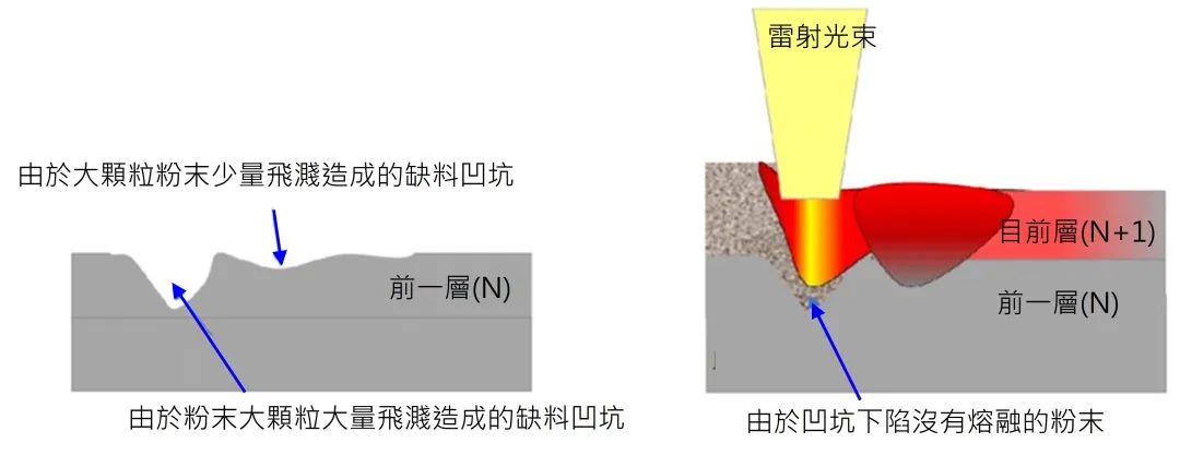

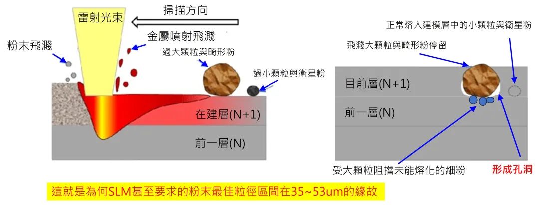

  • SLM工艺非常在意粉末颗粒大小的分布,为什么呢?请见图4与图5,较大颗粒在原有设定的雷射光功率下并不足以被熔化,因此造成飞溅跳出、阻挡上下层熔合,最终导致在抛光表面处理后出现孔洞缺陷。部分设备和厂商在打印过程出现缺料、卡料,有可能是打印用的金属粉末颗粒过于分散,导致粉末产生架桥现象,这可能是过多细粉和畸形粉造成的缺陷;

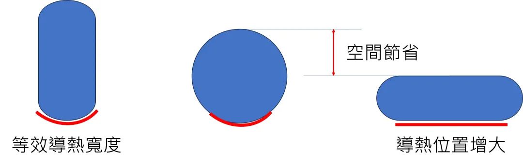

  • 对于有随型水路的模具零件,必须考虑到模具材料的热性能和强度,水路设计已经从以前的圆形管道(减法加工只能是圆柱钻头并且是直通的管道),改变成扁型水路(增加吸热速度并能减少水路所占据的空间),如图6所示,这个设计在电路板的导线也经常出现,等效面积但具有最宽的接触边和较低的空间占有,在笔记本计算机、电动车的锂电池导电片都使用扁和薄的镍片,而不使用圆柱状的铜导线。

图4:SLM的缺陷──大颗粒粉末飞溅的缺陷(本图片由邱博修改)资料引用自https://www.researchgate.net/publication/328943270

图5:大颗粒粉末对SLM的表层缺陷影响(本图片由邱博修改)。资料来源 https://www.researchgate.net/publication/328943270

图6:圆柱状水路与扁平状的水路差异与应用场景
