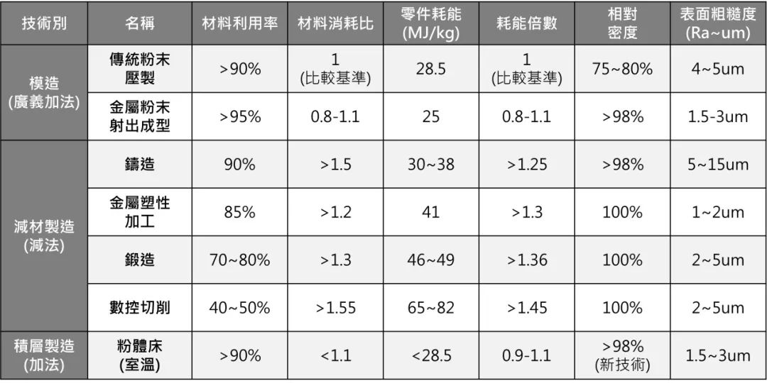

请以材料、能量消耗和零件性能描述PM/MIM/MAM的工艺差异性
如表1所描述的几个比较数字,本表是由台湾3D打印公会所制作的调查资料。其中比较的项目包含材料有效的利用率、消耗比;零件制作的耗能与耗能比;零件的相对密度(烧结固化后)与表面粗糙度。

表1:PM/MIM/MAM的工艺差异性

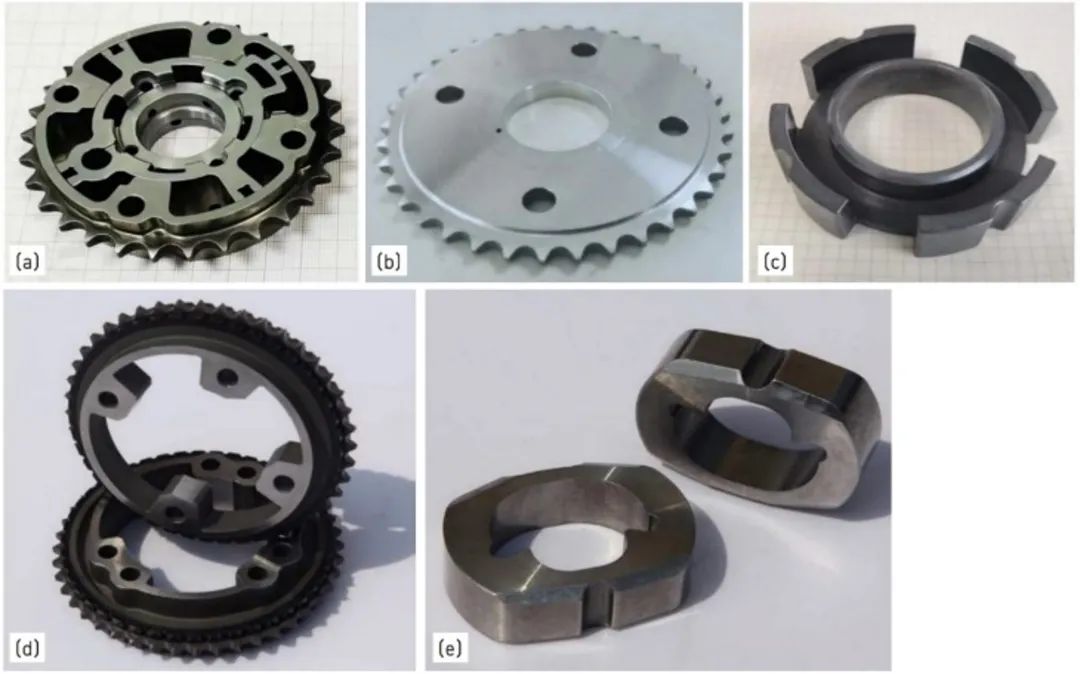

PM制品
如图1所展示的PM制品,产品的维度大多是2D,只有少部分斜面或非上下方向特征可以借助模具的设计与后加工辅助完成2.5-3D造型。
回归基础,迈向未来的图2
图1:每件产品的重量都超过100g以上的不同PM制品展示。(a)VVT(可变气门正时)转子/链轮;(b)铝合金链轮;(c)软磁定子;(d)橡胶包覆进/排气凸轮轴定子链轮(本零件荣获世界PM2018产品奖);(e)密度≥7.53 g/cm3的打击块(本零件荣获世界PM2018产品奖)。所有照片均由宁波东睦集团NBTM提供

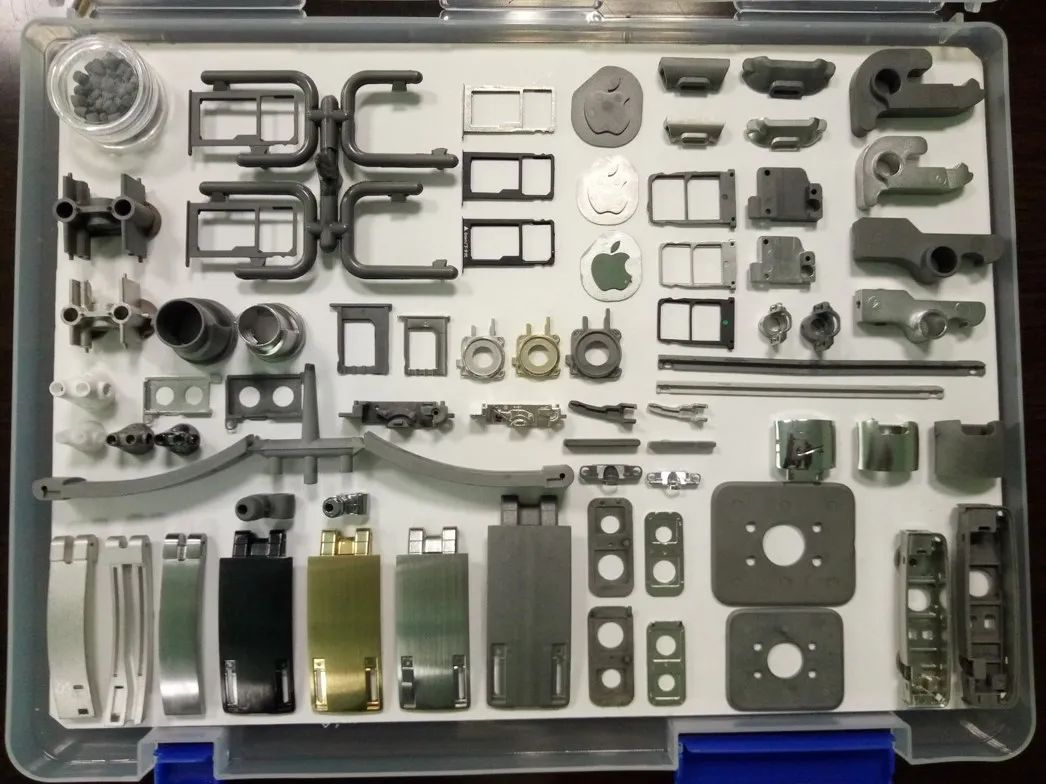

MIM制品
MIM制品如图2所示,都是一些形状复杂的零件且产品重量没有超过50g,大部分都低于10g甚至有0.5g的小产品。可以看到MIM制品有极为复杂的造型,就是设计金属零件有如塑胶零件一般的想法,3D造型被大量用在精密零件,尤其是电子产品上。

图2:MIM制品的样品展示(Dr. Q自己的MIM样品盒)

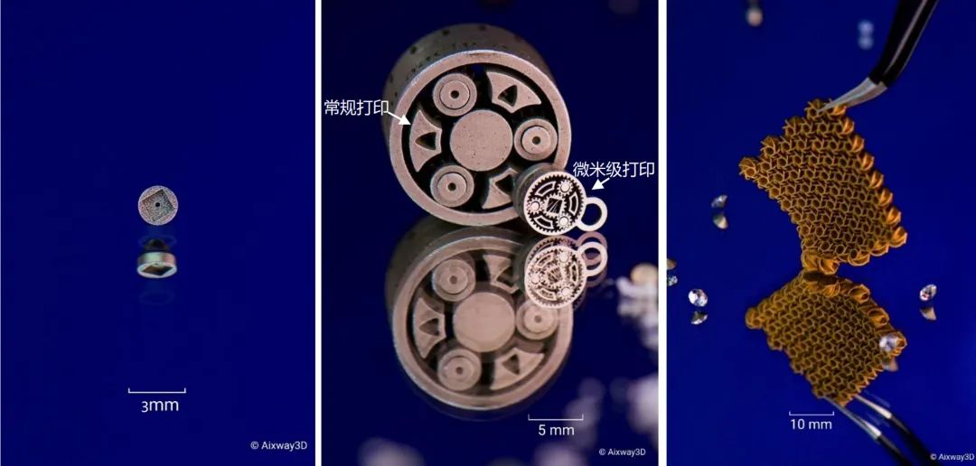

MAM制品
图3为MAM的最新微米级3D打印(资料提供系由江苏云耀深维科技有限公司www.aixway3d.cn),这是地表上最精细的SLM打印制品以及工艺。其他大型件我们就省略不谈,积层制造的制程能力已经迅速追赶PM/MIM并大幅度地超越(只需要一部打印机便可以取代冗长的制造程序)。

图3:MAM的最新微米级3D打印(SLM-PBF)

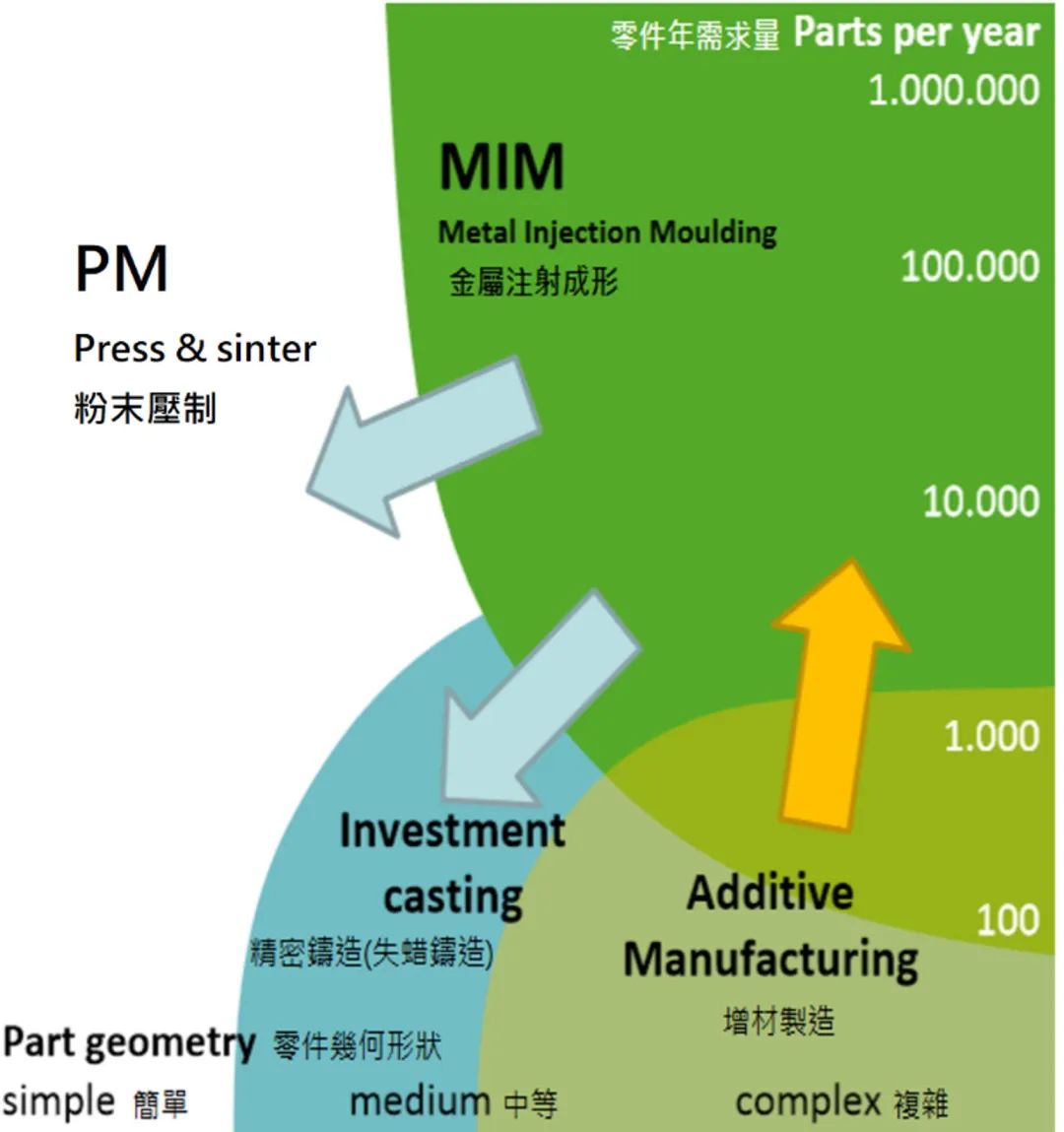

PM/MIM/MAM工艺的产出能力
图4可以非常浅显易懂地表示三个工艺的产出能力特色。PM仅能制作中度复杂特征,但能制作大件/量大的订单;MIM可以制作复杂特征且产能很大,但是重量不大;MAM则是数量不多,但制品的重量和复杂度都没有限制。特别是MIM原本仅是取代精密铸造(Investment casting,又称熔模铸造、失蜡铸造或脱蜡铸造),但是逐渐有侵入老大哥PM的领域,未来会更加大零件重量与尺寸的制造能力,但是MAM在烧结法发展后又等于是MIM工艺的背后黄雀(MIM可以假设为螳螂,而PM与失蜡铸造、传统机加工与锻造等则是蝉),非常期待MAM工艺突破限制来挑战MIM工艺,不过Dr. Q比较相信这些工艺都可以互补缺点,既是竞争者又是互补角色。

图4:三大粉末成型技术的产出能力表示图

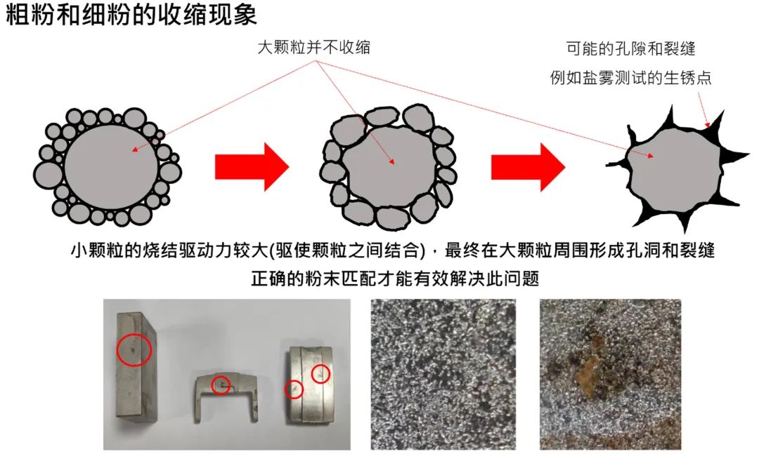

PM/MIM/MAM工艺为什么惧怕细小和粗大的粉末?
在所有粉末制程中,过细小和过粗大的粉末都不适合,我们举面粉为例,用来制作饼皮如果粉末过细小,一下子就会被水带走;但若是粗大的面粉,则不是该颗粒煮不熟,便是因孔隙导致口感不佳,在所有粉末成型都害怕这样的事情。如图5所示,金属颗粒因大小差异过大而导致烧结后产品出现缺陷的原因。

图5:粉末颗粒过大造成产品的表面与内部孔隙

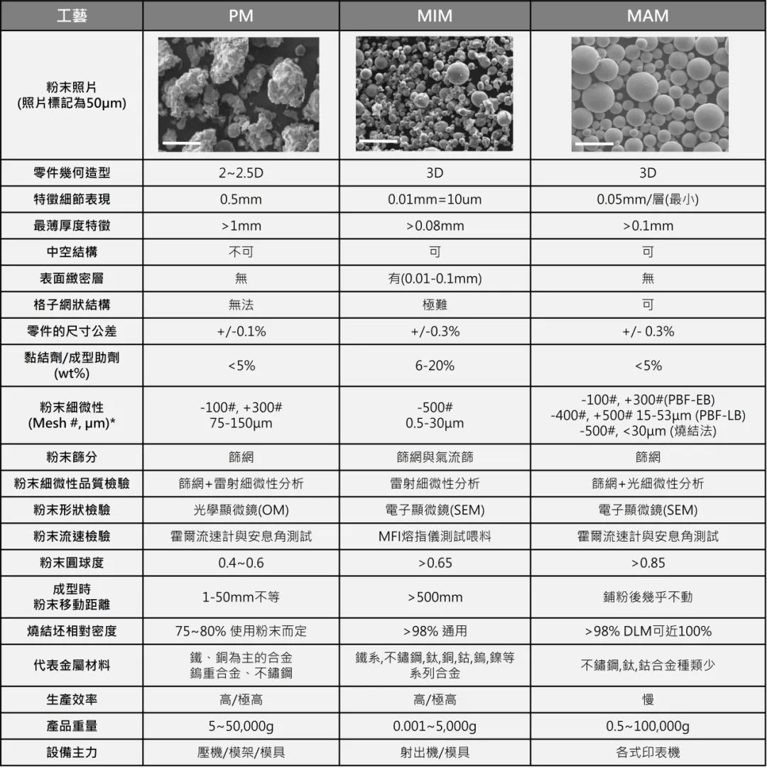

对于PM/MIM/MAM工艺的综合差异分析
虽然在前面已经有所描述,但仍将各项比较参数整理放置于表2中。由于MAM是区分为两大类别,熔融法比较偏向PM使用较大颗粒粉末,而烧结法则是使用与MIM相近的颗粒粉末,近年来MAM技术的发展到极小(可以接打印心脏血管用记忆合金支架,直径约0.1mm中空特征,德国技术),到直接打印飞机的尾翼与翅膀的大形结构(超过百公斤,大陆开发的指向性雷射打印设备),都已经超过PM/MIM的尺寸与重量限制(上下限),同时还做到模造技术无法成型的网格或是晶格结构(统称拓朴结构),请读者注意。

表2:PM/MIM/MAM工艺的差异性
