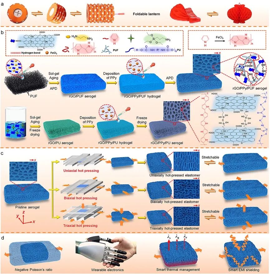

图1. 可拉伸负泊松比多孔超材料制备与应用。

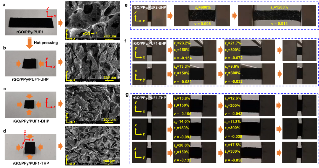

图2. 多孔超材料的形貌、可拉伸性和泊松比。

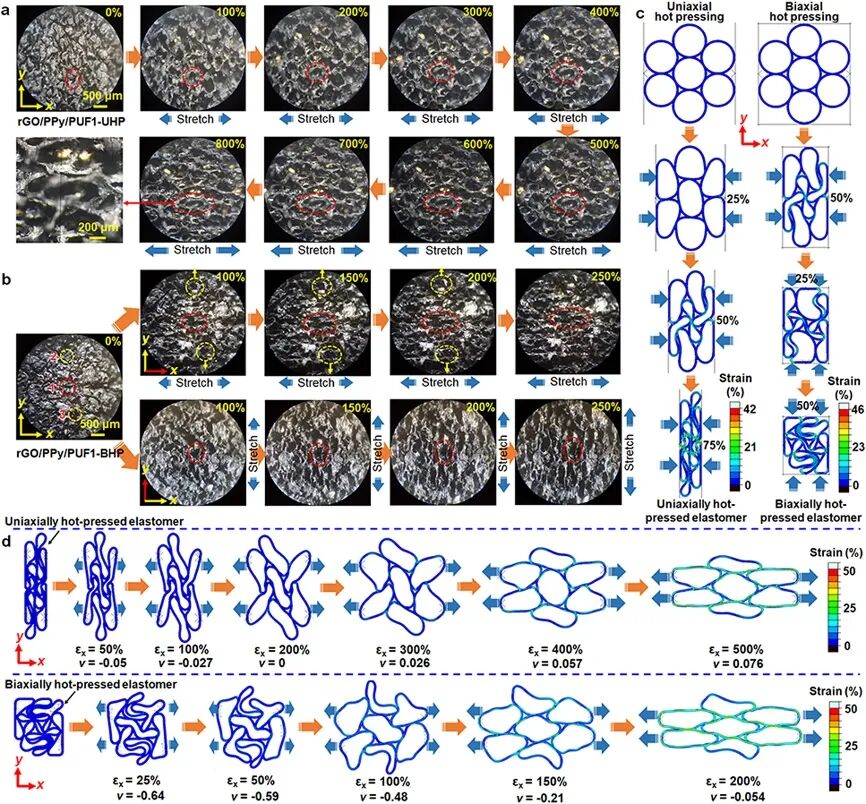

图3.多孔超材料拉伸原位形貌及其在热压与拉伸过程中的有限元分析。

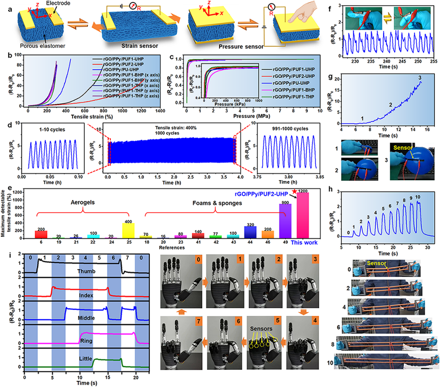

图4. rGO/聚合物复合多孔超材料的应变/压力传感性能和应用。

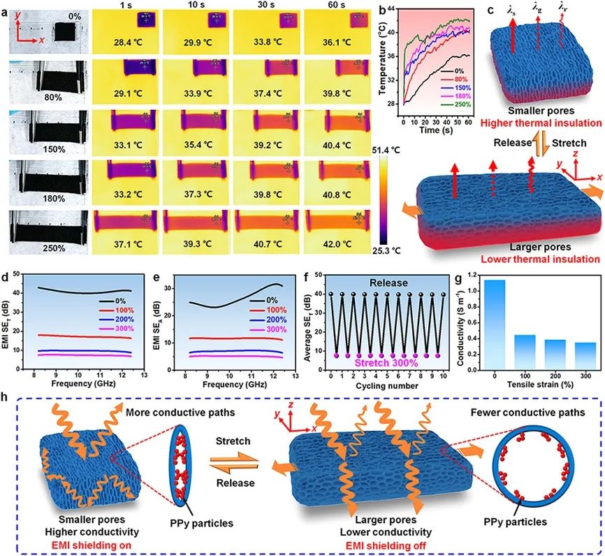

图5. rGO/聚合物复合多孔超材料可调的热管理与电磁屏蔽性能。
