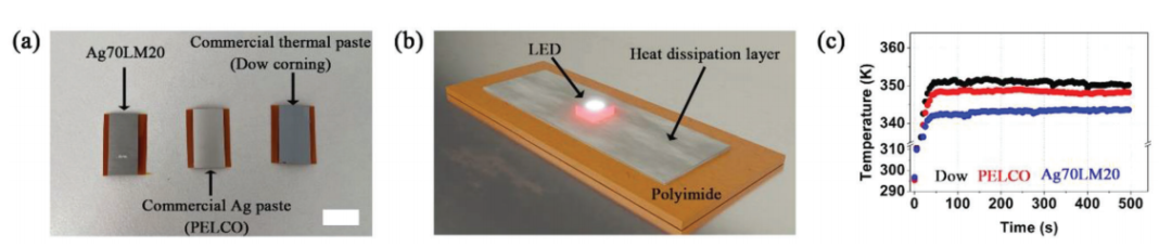

近期,新加坡南洋理工大学Pooi See Lee团队针对电子设备的热失效问题开发出了具有优异热管理性能的复合材料。该文介绍了一种用于热管理的可印刷、导热和机械稳定的复合油墨的策略。该文报道了EGaIn纳米颗粒修饰银片/聚乙烯醇(PVB)复合油墨的热管理应用。采用电替换的方法实现了EGaIn纳米颗粒在银片上的修饰。纳米颗粒在银片表面化学锚定并形成合金,在银片之间形成有效的热传递结,使银片具有较高的导热系数(≈140 W/mK)和较高的印刷油墨导电性(≈106 S/m)。此外,由于聚合物粘结剂,印刷油墨在基材上机械稳定,在循环弯曲测试中表现出稳定的导热性和片材电阻。值得注意的是,与商用银膏和导热膏相比,所开发的复合油墨对发光二极管(LED)的散热性能更好。有效降低了LED的结温,从而延长了LED的使用寿命。热管理解决方案可用于下一代柔性电子产品。研究成果以“Flexible and Printable Composite Ink for

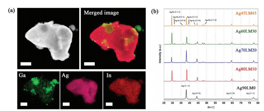

图2. 复合材料的EDS以及结构分析。

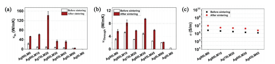

图3. 复合材料的导热系数测试。

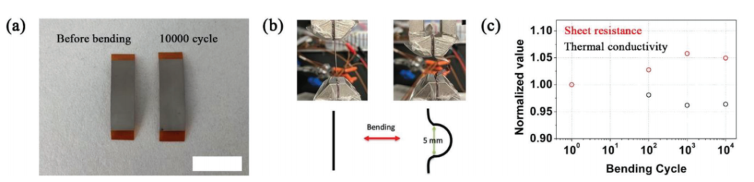

图4.复合材料的归一化的导热和电阻循环测试。

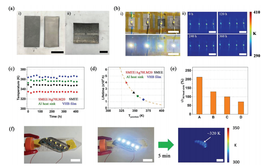

图5.复合材料与商用导热膏的热管理性能对比。
图5.复合材料的在LED中的应用示意图。
