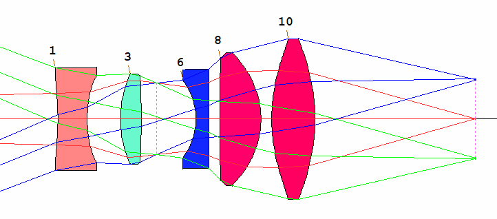

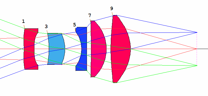

搜索出来的初始结构:
SYNOPSYS 光学设计软件课程五十九:短焦微型非球面投影物镜设计的图2

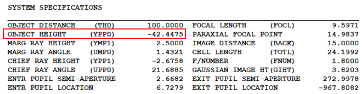

基本参数:
SYNOPSYS 光学设计软件课程五十九:短焦微型非球面投影物镜设计的图3
物高为-42.4475,满足100mm处画像对角线长85mm。

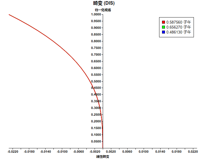

畸变:
SYNOPSYS 光学设计软件课程五十九:短焦微型非球面投影物镜设计的图4

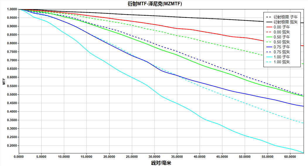

MTF:
SYNOPSYS 光学设计软件课程五十九:短焦微型非球面投影物镜设计的图5
由上图可知,畸变和 MTF 基本已满足要求。

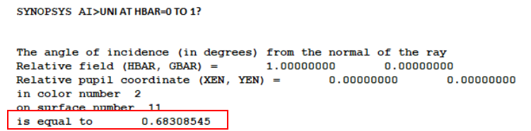

主光线角度:
SYNOPSYS 光学设计软件课程五十九:短焦微型非球面投影物镜设计的图6
主光线角度比较小,远心度比较好

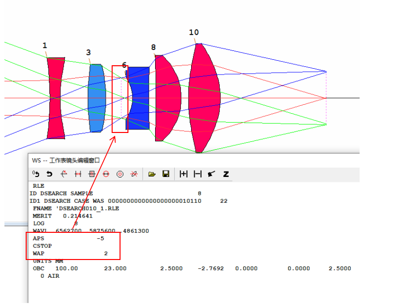

插入真实光阑:
SYNOPSYS 光学设计软件课程五十九:短焦微型非球面投影物镜设计的图7
注释优化宏中的关于光阑的指令,再进行优化和模拟退火(50,2,50):
SYNOPSYS 光学设计软件课程五十九:短焦微型非球面投影物镜设计的图8

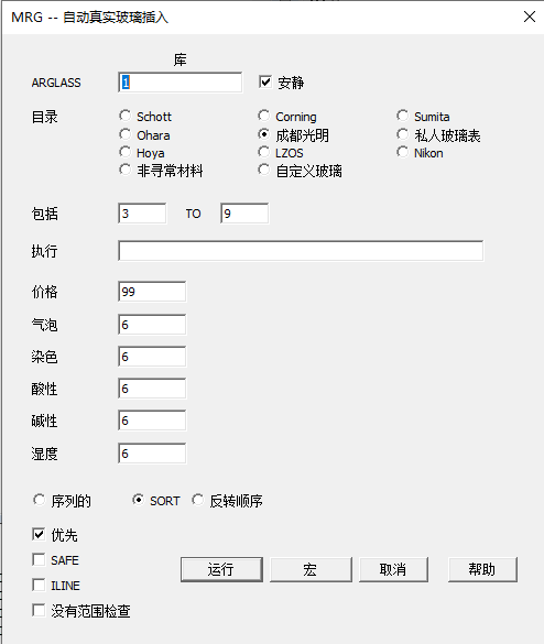

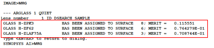

替换真实玻璃:
SYNOPSYS 光学设计软件课程五十九:短焦微型非球面投影物镜设计的图9
SYNOPSYS 光学设计软件课程五十九:短焦微型非球面投影物镜设计的图10
将中间三片玻璃透镜替换成真实材料。
最后结果:
SYNOPSYS 光学设计软件课程五十九:短焦微型非球面投影物镜设计的图11
畸变:
SYNOPSYS 光学设计软件课程五十九:短焦微型非球面投影物镜设计的图12

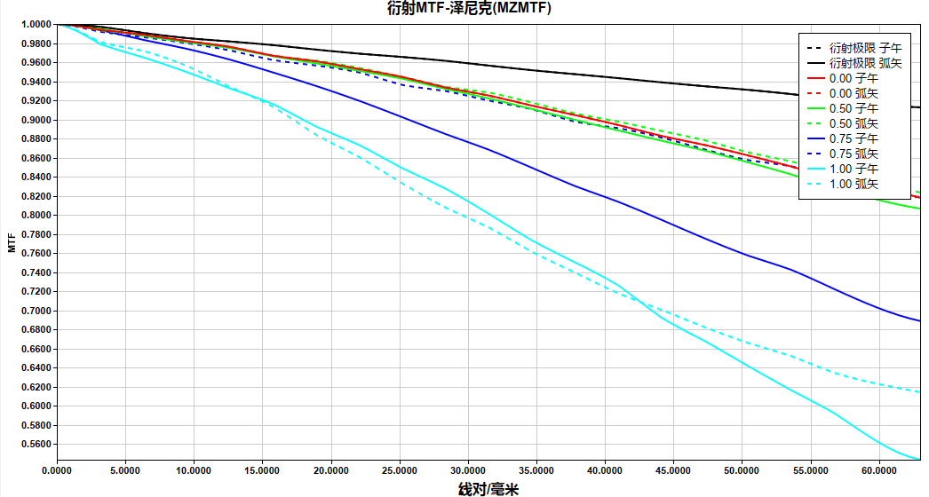

MTF:
SYNOPSYS 光学设计软件课程五十九:短焦微型非球面投影物镜设计的图13

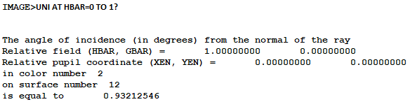

主光线角度:
SYNOPSYS 光学设计软件课程五十九:短焦微型非球面投影物镜设计的图14
由此可见,我们已经优化好了一个比较好的镜头结构,大家可以按照上面的步骤进行操作。
