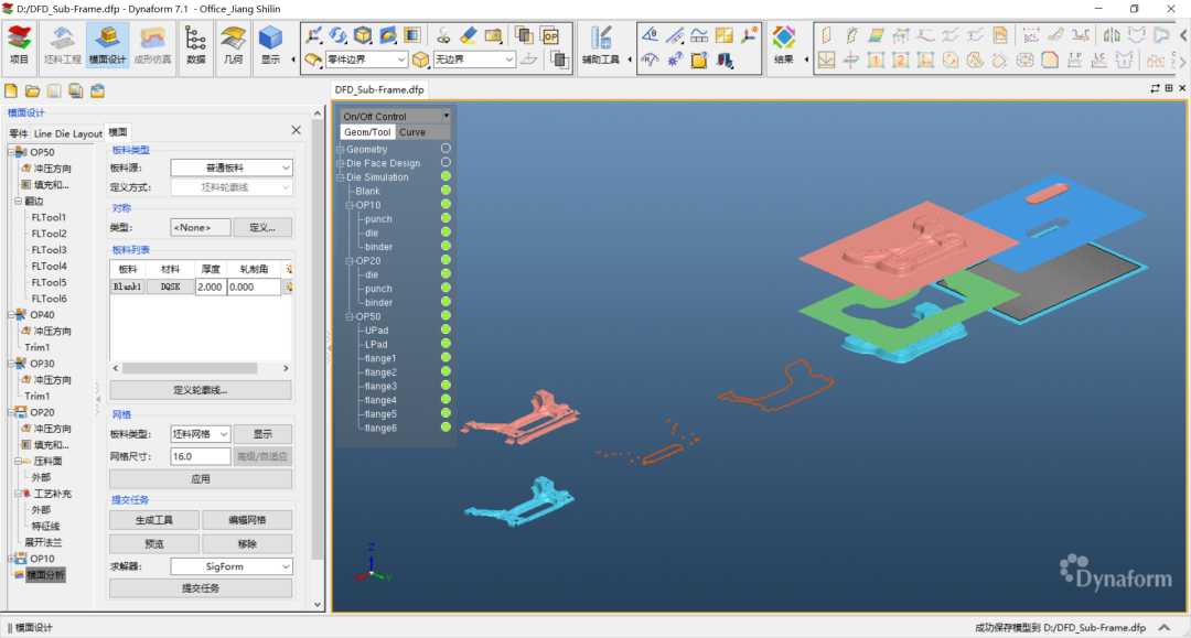

eta/Dynaform 7.1 提供了完善的模具系统仿真解决方案,其流线型工艺流程设计提供了友好和直观的用户界面。冲压仿真过程完全基于实际的冲压过程,对用户的 CAE 知识及几何和网格操作要求较少。默认的模板参数和向导式的界面,较大程度的提高了冲压仿真分析的效率。
ETA DynaForm7.1已经发布的图1
模面设计(DFD)功能新增和改进
模面设计(DFD)是Dynaform 7.1 着重更新设计的模块,该模块提供了一套全面的用于在多工步设计中快速创建直列多工位布局的工具。包括拉延模面的创建,成形工具、修边线和翻边工具的设计,以及修改压料面和工艺补充面的能力,进行局部特征调整,并对多工步设置进行有效评估等。同时,内置快速求解器SigForm 用于金属板材成形仿真,支持多线程和多进程。 用户可以根据评估的结果对压料面和工艺补充进行快速修改,显 著地提高了模面设计优化的效率。 模面设计无需专用的 CAD 软件,即可完成模具报价阶段的设计。
