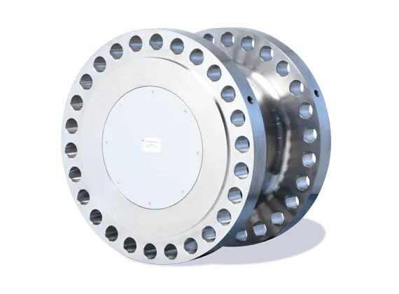

高精度T40MAR扭矩传感器可以从船舶发动机中获取负载信号,从而可以更好地控制它们。负载信号测定可通过传动系中的转矩和速度测量来完成。最终结果是显著节省燃料,且符合国际条例(MARPOL等)。
  • 精度等级: 0.15
  • 船级社认证
船级社认证 | 用于确定负载信号的扭矩传感器 T40MAR的图1
高精度高可靠
  • 直接转矩测量高达400 kN·m
  • 精度非常高
  • 快速控制和调节确保信号延迟非常低
  • 非接触式传输测量信号,免维护
  • 参数设置: 即使出现电源故障,参数也会保留
  • 使用寿命长
高精度负载信号测定,确保发动机处于最佳运行条件。
坚固耐用,故障保护,高效
  • 刚度高,高抗震性
  • 易于安装和扩展
  • 确保节省大量燃料
  • 完整包,包括可扩展的模拟和数字信号输出

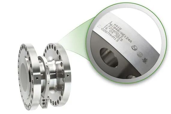

安全认证确保船舶可靠运行
船级社认证
船级社认证 | 用于确定负载信号的扭矩传感器 T40MAR的图2
T40MAR扭矩传感器和MP60测量仪表,已获得以下船级社认证:
  • Germanischer Lloyd (GL)
  • Bureau Veritas
  • DNVGL
  • KR
  • CCS
  • RINA
  • ABS
  • BV
