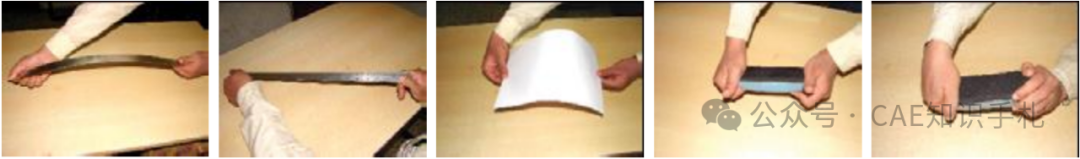

为什么实体单元只有3个平动自由度而无转动自由度(物理解释)?
考虑一张纸片(2-D几何)或者一把长的铁尺(1-D几何)。他们容易被弯曲和扭转(转动自由度)。但是如果是除尘刷或者压纸之类的实体。他们通常不会承受很大的弯曲或扭转。因此,实体单元只有3个平动自由度而无转动自由度。
