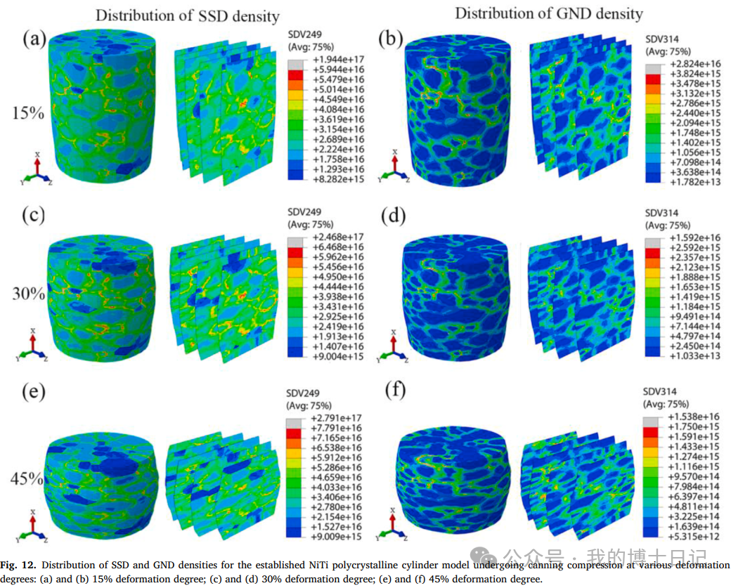

推荐理由:文章采用晶体塑性有限元模拟,揭示了NiTi形状记忆合金(SMA)在400℃罐装压缩下的塑性变形机制,将统计存储位错(SSD)和几何必要位错(GND)密度纳入应变梯度的晶体塑性本构模型。在CPFE模拟的基础上,获得了织构演化、应力应变场、SSD和GND密度。

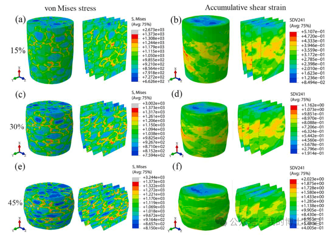

其中应力集中主要出现在晶界附近,大应变出现在NiTi多晶体圆柱的核心位置。SSD密度和GND密度以相似的方式表现出不均匀分布。
SSD和GND都聚集在晶界附近。SSD密度随着塑性应变的增加而增加,而GND密度则随着塑性应力的增加而降低。

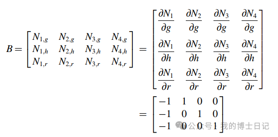

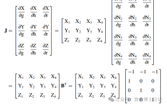

为了更好的描述晶界,并对多晶进行离散,作者使用的的单元类型为C3D4,对应的雅可比和梯度矩阵分别为:
晶体塑性每日文章推荐(十九)的图5
晶体塑性每日文章推荐(十九)的图6

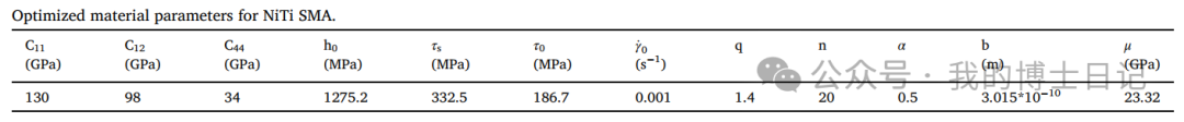

作者模拟NiTi合金使用的材料参数为:
晶体塑性每日文章推荐(十九)的图7

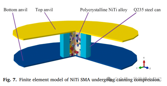

作者的案例模型

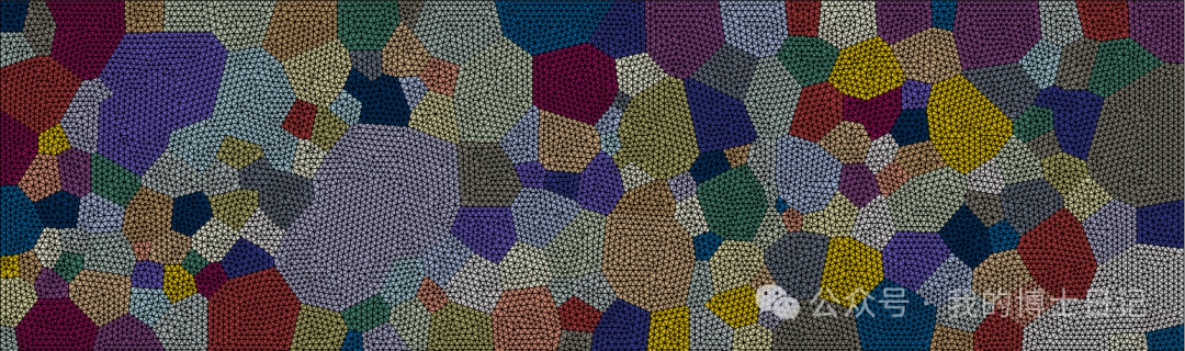

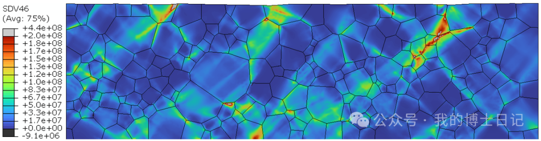

根据作者的思路可以编写对应的二维三角形单元和三维的四面体单元对应的应变梯度晶体塑性模型。这里使用三角形和四面体单元类型为例进行展示,模拟案例和结果如下:

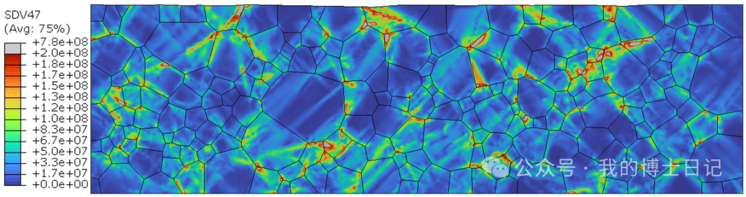

二维三角形单元:
几何模型为100*20um,施加2%的X方向拉伸载荷
晶体塑性每日文章推荐(十九)的图11

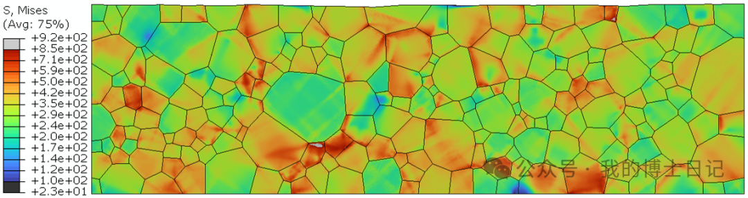

应力分布情况
晶体塑性每日文章推荐(十九)的图12

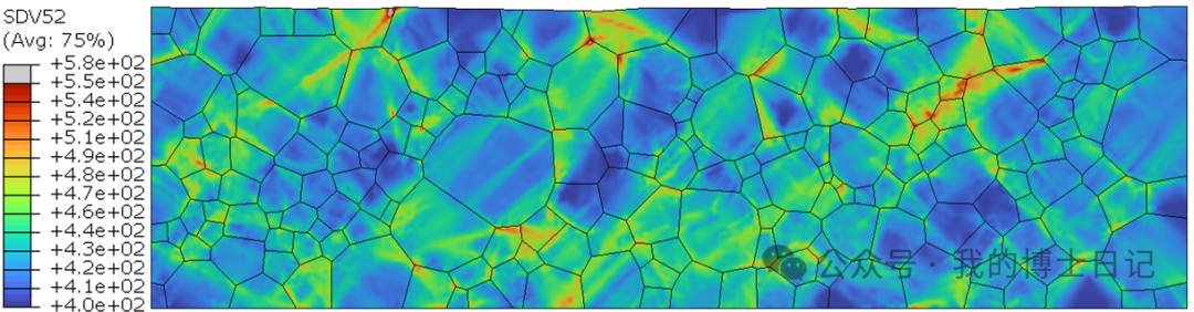

滑移系统的平均强度
晶体塑性每日文章推荐(十九)的图13
滑移系统的几何必须位错密度
晶体塑性每日文章推荐(十九)的图14

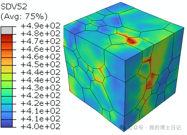

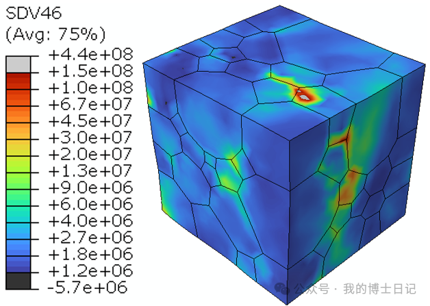

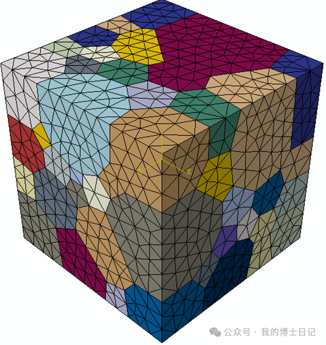

三维四面体单元:
几何模型为1*1*1mm,施加3%的X方向拉伸载荷
晶体塑性每日文章推荐(十九)的图16

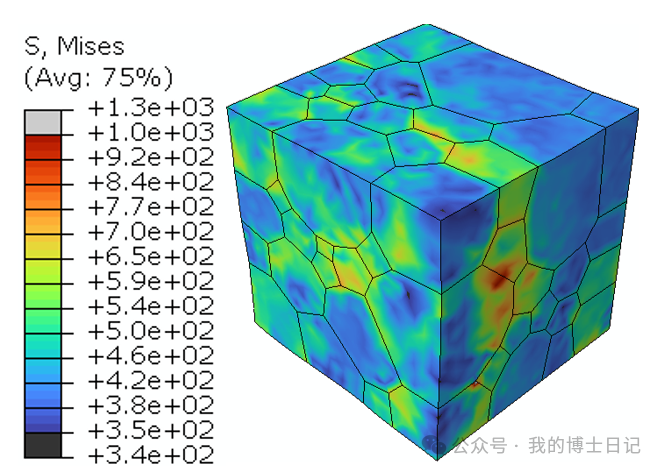

应力分布情况
晶体塑性每日文章推荐(十九)的图17
滑移系统的平均强度
晶体塑性每日文章推荐(十九)的图18

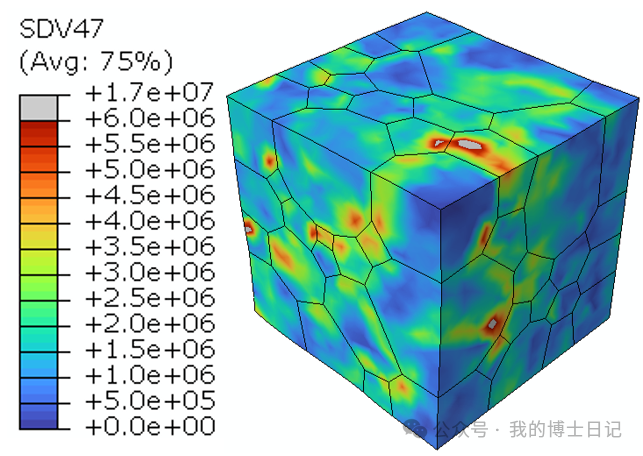

滑移系统的几何必须位错密度
晶体塑性每日文章推荐(十九)的图19
