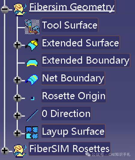

1. 基本要素知识点补充
Layup Surface(铺层面/贴模面):
在Fibersim中,"Layup Surface" 是指用于定义并生成复合材料层压结构的表面。在复合材料设计和制造中,layup surface 通常是三维模型的一部分,用于确定复合材料层的定位、取向和分布。
使用 layup surface 可以实现以下几个目的:
  • 定义复合材料层的位置和形状:通过在CAD模型上创建适当的表面,可以指定复合材料层的放置位置和形状,以满足设计要求和性能需求。
  • 确定纤维方向:通过在 layup surface 上定义纤维方向,可以确保在制造过程中将复合材料纤维沿着所需的方向进行放置,以实现最佳的结构性能。
  • 支持复合材料层的设计:Fibersim提供了一套工具,可以根据 layup surface 上的定义生成复合材料层的设计,包括纤维排列、层厚度和叠放顺序等。
  • 进行强度和刚度分析:layup surface 可以用于进行复合材料结构的强度和刚度分析,以评估设计的性能并进行必要的优化。
Net Boundary(设计边界)
Fibersim软件中的 "Net Boundary" 是指用于定义纤维束的边界的功能。
纤维束是指在复合材料结构中沿着特定方向排列的纤维。
Net Boundary 允许用户定义纤维束的形状、方向和尺寸,以便在复合材料设计中准确地定位和放置纤维束。这对于确保复合材料结构具有所需的强度、刚度和其他性能特性非常重要。
Extended Boundary(扩展边界/生产制造边界)
在 Fibersim 软件中,"Extended Boundary" 是指扩展边界的功能。
这个功能用于定义复合材料部件的边界,以便在设计和分析过程中考虑材料的延伸范围。通过 Extended Boundary,用户可以更好地模拟复合材料的行为,特别是在边缘区域,从而更准确地预测结构的性能和行为。

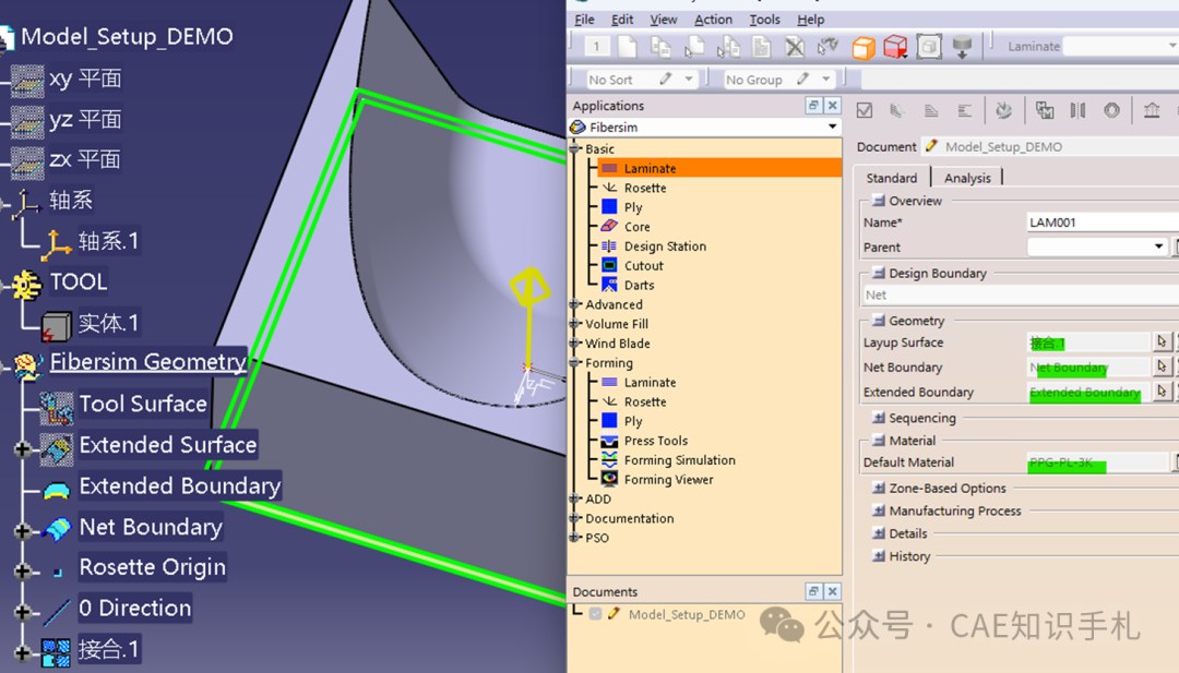

2. 基于实体创建基本几何要素
目的:理解复合材料Laminate(层合板)设计所需的基本要素。
本次演示不对使用的模型做要求(尽量使用薄板件),操作步骤如下:

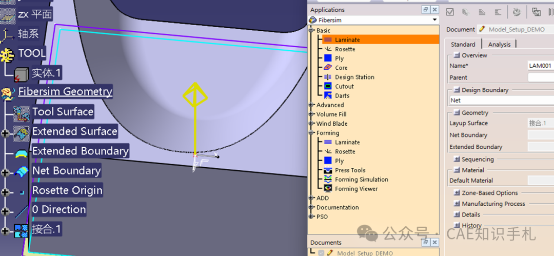

1)提取Tool Surface

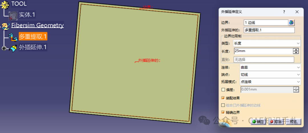

2)外插延伸10~25mm得到Extended Surface(制造曲面)
011. 【笔记】Fibersim—层压板基本几何要素创建的图2

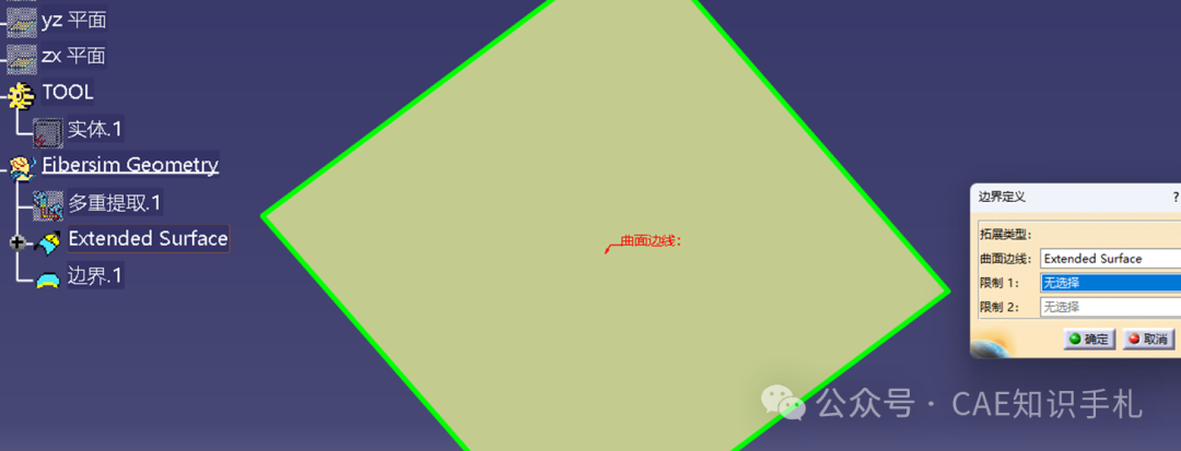

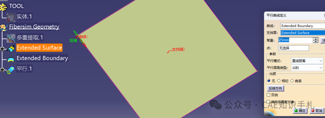

3)提取Extended Boundary(制造边界)
011. 【笔记】Fibersim—层压板基本几何要素创建的图3
4)平行25mm距离(即和Step 1提取的Tool Surface边界保持一致)得到Net Boundary(设计边界)
011. 【笔记】Fibersim—层压板基本几何要素创建的图4

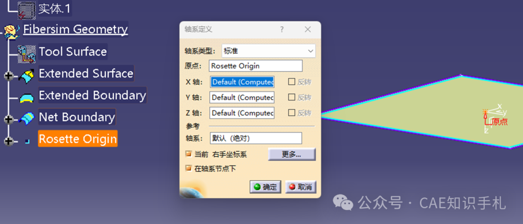

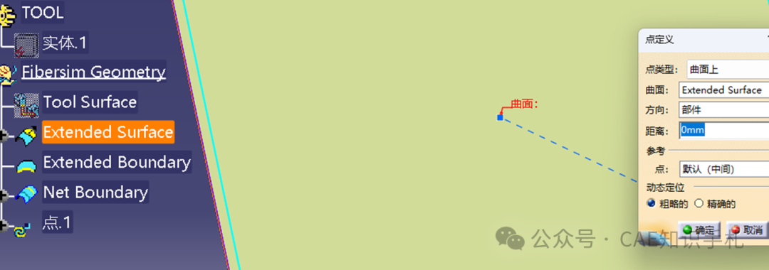

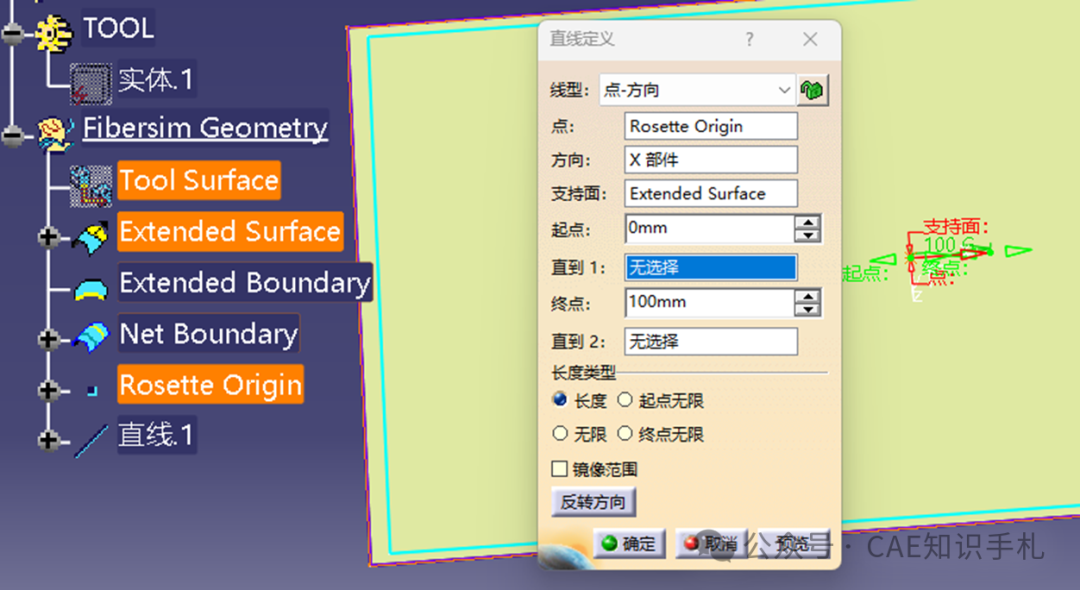

5)定义原点Rosette Origin(用于定位设计铺层贴膜中心点):
011. 【笔记】Fibersim—层压板基本几何要素创建的图5
6)插入轴系Rosette:
011. 【笔记】Fibersim—层压板基本几何要素创建的图6
7)定义0 Direction(X轴方向),插入一条直线(长度根据面大小合适就行)
011. 【笔记】Fibersim—层压板基本几何要素创建的图7

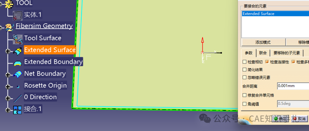

8)确定Extended Surface(扩展贴膜面)方向是否和原零部件加工制造方向一致,使用接合命令→预览
011. 【笔记】Fibersim—层压板基本几何要素创建的图8
方向一致,→确定;
如果发现是反向的可以点击一下红色箭头即可更改方向。
也可以使用反转命令改变方向,此处倾向于用接合;反转和结合用哪一个都可以改正方向。

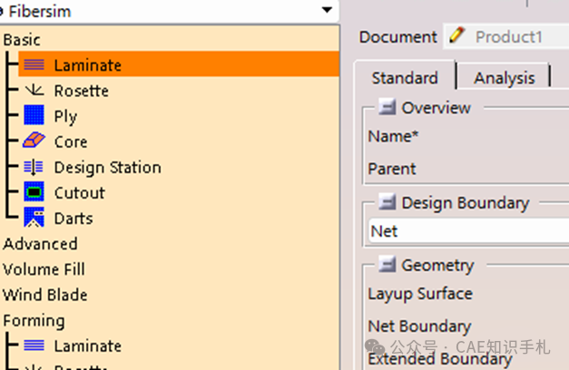

9)打开Fibersim创建Laminate
保证选择的Layup Surface“接合.1”和料厚方向一致;
打开实体检查是不是在加厚的方向:
011. 【笔记】Fibersim—层压板基本几何要素创建的图9
选择Net Boundary(设计边界),选择Extendedn Boundary(制造边界),选择材料(后边再选择也一样):
011. 【笔记】Fibersim—层压板基本几何要素创建的图10
→确定。

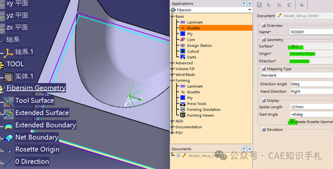

10)创建Rosette坐标系,选择Rosette和0 Direction
011. 【笔记】Fibersim—层压板基本几何要素创建的图11
→OK。
011. 【笔记】Fibersim—层压板基本几何要素创建的图12

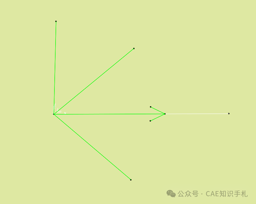

上图中角度(逆时针顺序)分别为:-45°、0°、45°、90°。
011. 【笔记】Fibersim—层压板基本几何要素创建的图13
以上即是创建的层压板的基本几何要素。
