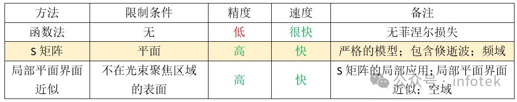

与表面交互的可用建模技术:
对于通过亚波长间隙传播的特殊情况,考虑倏逝波是至关重要的,因为这些波可以穿过间隙并实现受抑全内反射(FTIR)的效果。因此,使用S矩阵算法对该过程进行严格地建模。

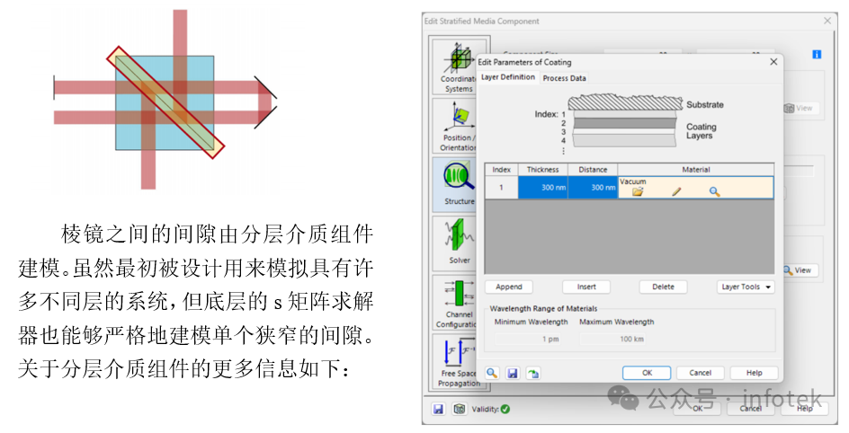

分层介质组件
层矩阵求解器

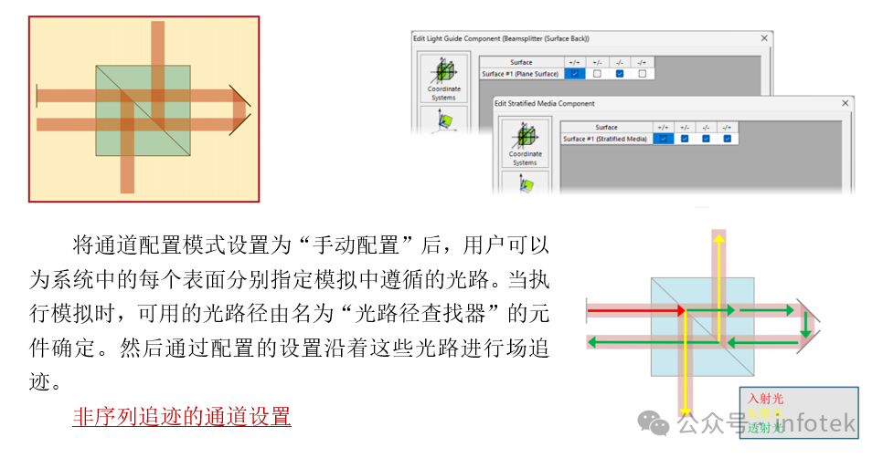

分层介质组件采用层矩阵电磁场求解器。该求解器在空间频域(k域)中工作。它由
1.每个均匀层的特征模求解器和
2.一个用于匹配所有界面上的边界条件的s矩阵组成。
本征模求解器计算每层均匀介质在k域内的场解。s矩阵算法通过递归匹配边界条件来计算整个层系统的响应。

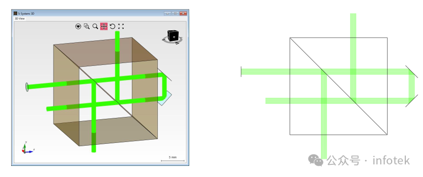

系统概述(光线结果概览:系统3D)
