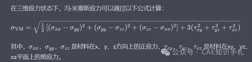

2. 数学定义
von Mises应力是一种基于主应力的等效应力计算方法。
在三维应力状态下,可以用三个主应力来描述。
von Mises应力通过以下公式计算:
