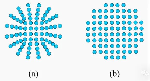

采用SPH方法模拟聚能射流成型过程。建立 SPH  粒子构成的计算模型时,要求 SPH  粒子的质量及坐标分布满足下列条件:(1)模型中SPH粒子的排列尽可能规则和均匀;(2)模型中SPH粒子的质量要尽可能一致。图(a)中粒子分布不均匀,粒子间距变化较大,粒子所具有的质量也具有较大差异,容易导致计算的不稳定。而图(b)中粒子分布均匀,每个粒子所具有的质量和占据的空间基本一致,因此更适合计算。

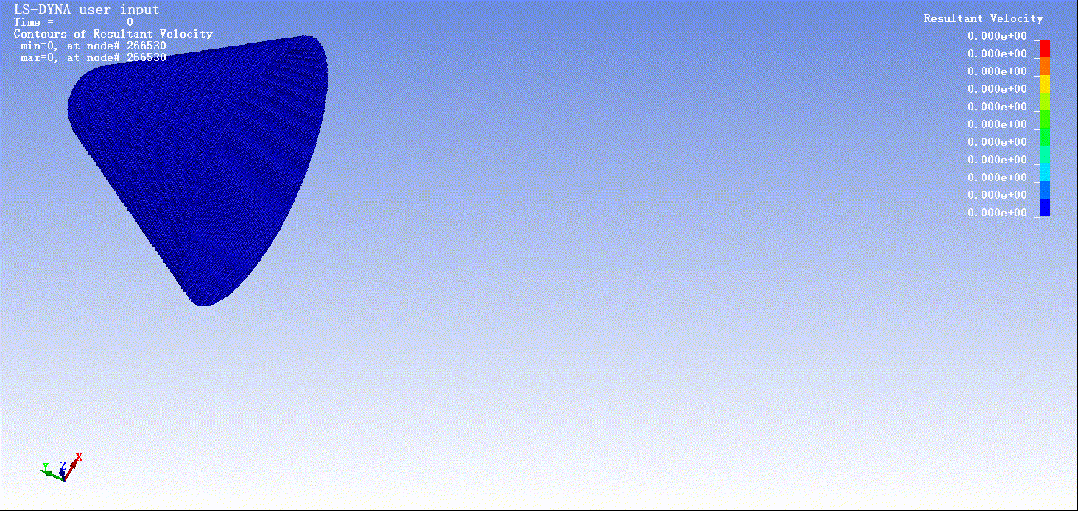

开展三种工况模拟,通过修改相关参数,不断优化SPH聚能射流的成型形态。
(1)FORM=1
NO.20 聚能射流成型(SPH)的图5
射流出现断裂、粒子飞散
(2)FORM=0
NO.20 聚能射流成型(SPH)的图6
射流成型较好,没有粒子飞散,但头部粒子较分散
