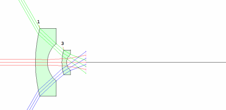

根据搜索前端进行搜索初始结构的宏文件:
 评论留言联系工作人员获取代码

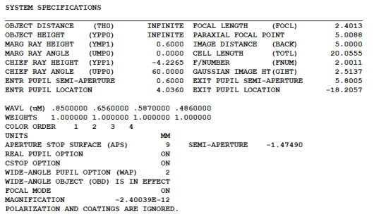

SYNOPSYS 光学设计软件课程六十二:日夜共焦镜头设计的图3

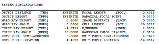

SPEC镜头数据列表

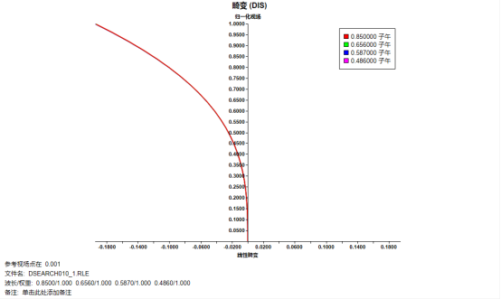

畸变

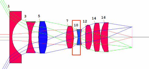

插入光阑
SYNOPSYS 光学设计软件课程六十二:日夜共焦镜头设计的图6

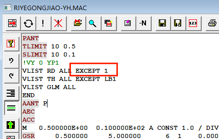

固定第一片透镜曲率
SYNOPSYS 光学设计软件课程六十二:日夜共焦镜头设计的图7

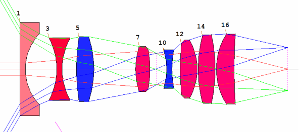

进行优化并模拟退火
命令窗口输入MRG插入真实玻璃
SYNOPSYS 光学设计软件课程六十二:日夜共焦镜头设计的图8

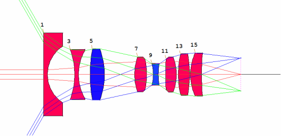

最终结果
SYNOPSYS 光学设计软件课程六十二:日夜共焦镜头设计的图9
SYNOPSYS 光学设计软件课程六十二:日夜共焦镜头设计的图10

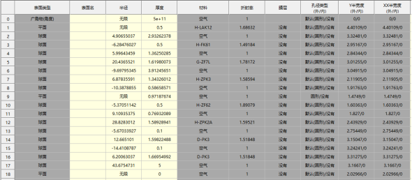

SPEC镜头数据列表
SYNOPSYS 光学设计软件课程六十二:日夜共焦镜头设计的图11

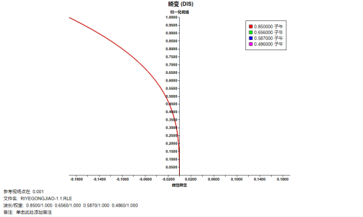

畸变
SYNOPSYS 光学设计软件课程六十二:日夜共焦镜头设计的图12

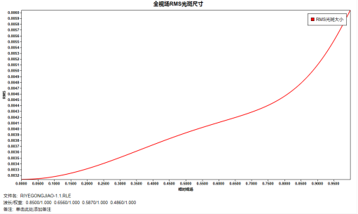

RMS光斑半径
