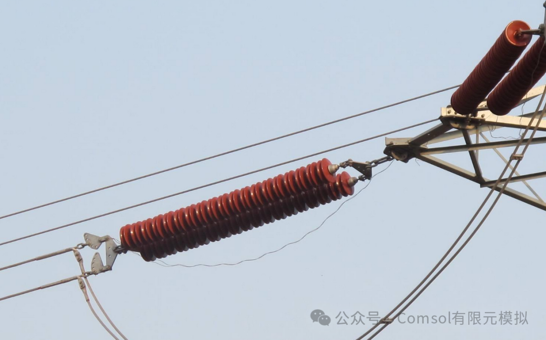

110kV线路绝缘子电压和电场分布计算的图1
图1. 架空输电线路绝缘子实物图

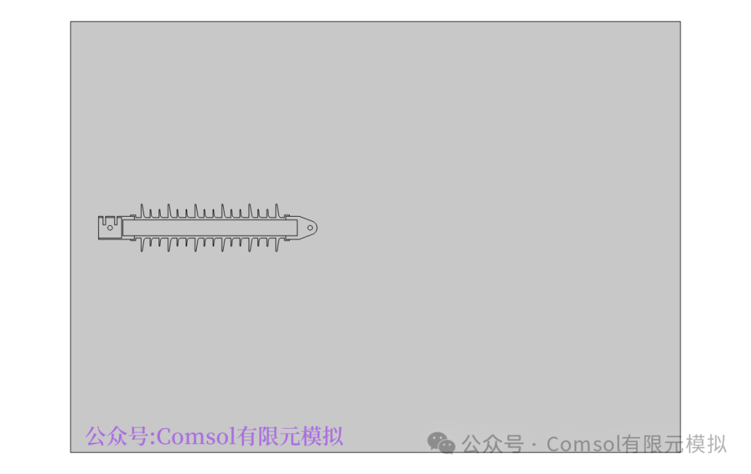

110kV线路绝缘子电压和电场分布计算的图2
图2. 110kV绝缘子计算模型

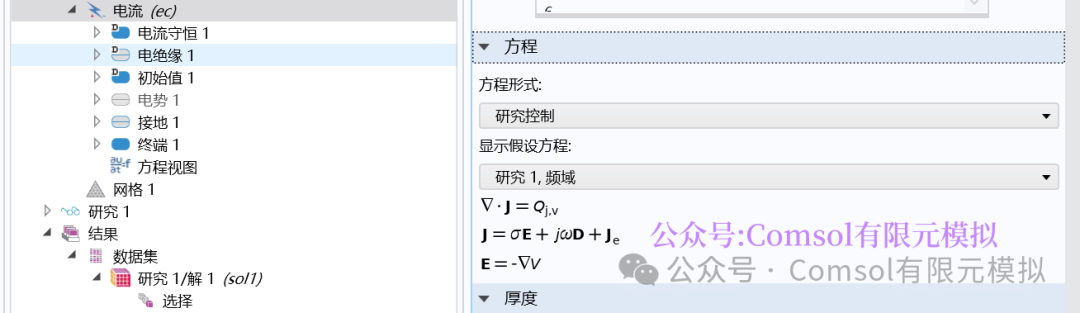

110kV线路绝缘子电压和电场分布计算的图3
图3. 材料参数设置

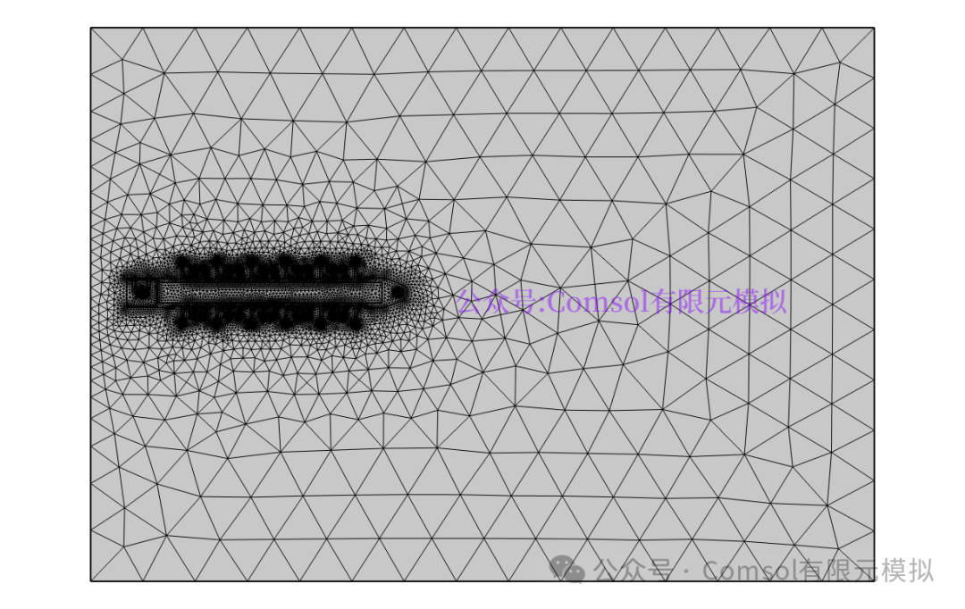

110kV线路绝缘子电压和电场分布计算的图5
图5. 网格分布图

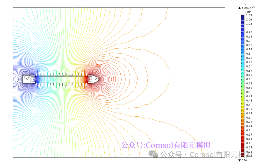

110kV线路绝缘子电压和电场分布计算的图6
图6. 110kV绝缘子电压分布
