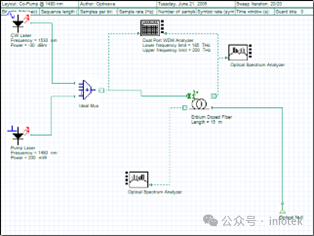

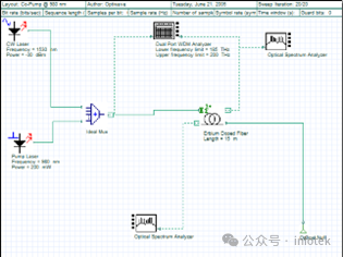

本案例详细介绍了980 nm和1480 nm泵浦的放大器。980nm和1480nm泵浦波长是EDFA中使用的最重要的泵浦波长。图1显示了具有980nm和1480nm波长泵浦的正向泵浦方案中的布局设置。
OptiSystem应用:放大器泵浦功率效应的图1
a)前向泵浦980nm

b)前向泵浦1480nm
图1.980nm和1480nm波长泵浦的正向泵浦系统布局图

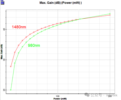

在该项目文件中,可以获得30-40 dB范围内的高放大器增益,将泵浦功率从10 mW扫至200 mW。在这种情况下,考虑的信号输入功率为-20 dBm。本项目中计算的输出功率在6–17 dBm范围内,而噪声系数在3–5 dB之间变化。
在这个例子中可以设置不同的信号输入功率或信号波长以及光纤参数,并且可以将新的结果与之前的结果进行比较。对泵浦功率进行扫参得到的结果如图2所示。
OptiSystem应用:放大器泵浦功率效应的图3
图2.前向泵浦980nm和1480nm的增益与泵浦功率的关系

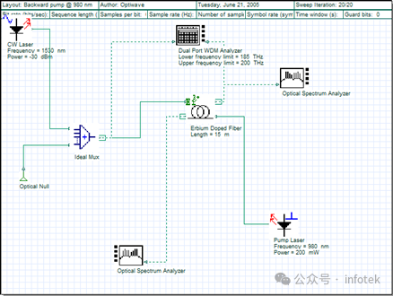

图3为后向泵浦980nm的系统布局图。
OptiSystem应用:放大器泵浦功率效应的图4
图3.980nm后向泵浦系统布局图

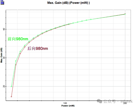

图4显示了扫描后向泵浦980nm和前向泵浦980nm的泵浦功率,得到的增益随功率变化的曲线图。
OptiSystem应用:放大器泵浦功率效应的图5
图4.后向泵浦980nm和前向泵浦980nm增益随功率变化的曲线图
我们从中可以比较前向泵浦与后向泵浦增益随泵浦功率变化的差异。
