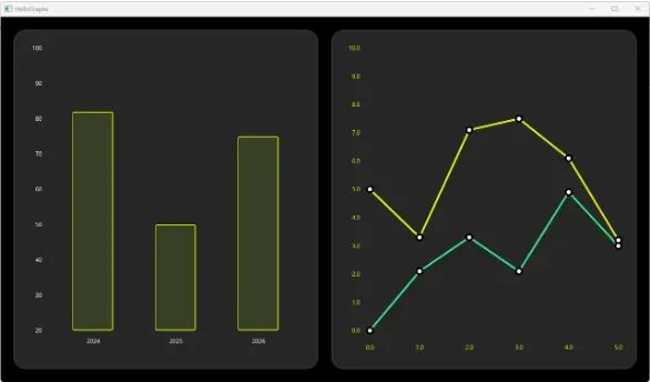

支持2D和3D可视化的Qt Graphs
在Qt 6.6中,我们引入了Qt Graphs的首个技术预览版作为现代Qt 6框架,以便在硬件加速的渲染架构上实现数据的可视化。
在Qt 6.7中,除了自Qt 6.6起就提供的3D可视化之外,我们还添加了对2D条形图、折线图和散点图的支持。该模块可与Qt Quick中的动画和特效集成,并可提供主题和基于处理程序的交互式API。
Qt 6.7 正式发布!的图3
Qt Graphs仍在积极开发中,因此在此版本中将继续作为技术预览版提供。我们对数据API和框架进行了部分实质性的改进,以减少内存分配量,并使其与Qt的抽象项模型继续保持一致。我们希望在Qt 6.8 LTS技术预览版发布前,进一步改进API和框架,因此欢迎与我们分享您的用例和需求,以便我们能够以最佳方式满足。

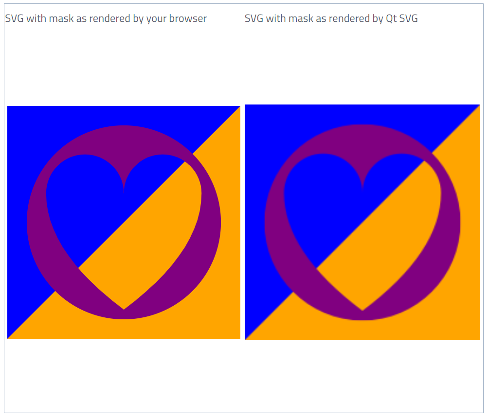

矢量图形
Qt SVG自推出以来就一直支持SVG 1.2 Tiny配置文件的静态特性。如今该配置文件已越来越不重要,并且长时间以来,创作工具已不再遵循任何特定的配置文件。在Qt 6.7中,我们分析了SVG1.1和2.0中常用于SVG资源的静态元素,并添加了对这些常用功能的支持,包括<symbol>、<marker>、<pattern>、<mask>及各种<filter>元素。借助6.7中的Qt SVG,应用程序现在可以渲染大多数与UI构建器相关的SVG文件。
Qt 6.7 正式发布!的图4
如果需要完全支持SVG 2.0,Qt WebEngine模块仍然是最佳选择。

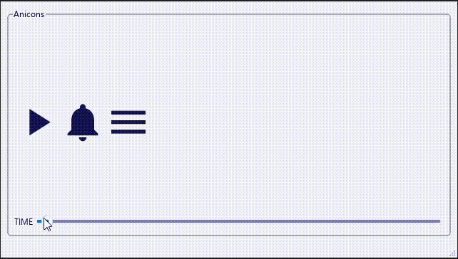

字体和图标的改进
在Qt 6.6中引入对印刷字体功能的支持后,我们在Qt 6.7中又引入了对变量字体的支持。变量字体通过将单个字体的变体整合到单个字体文件,从而应用程序可以从中选择不同的“粗细”或“斜体”值。由于字体设计者所创建的可变轴不同,字形可以呈现动画形式或体现不同的层。如果需要了解更多有关变量字体支持及其他文本改进的信息,请参阅Eskil的博客文章。
该API现在很稳定,并且始终使用新的QFont::Tag类以类型安全的方式指定字体功能和轴名称。
由于对现代字体的支持得到了改进,我们添加了对本机图标库的支持,这些库通常通过字体提供。例如,on::fromTheme的实现可以将XDG图标名称映射到Apple、Windows和Android平台中本机图标库的相应符号上。未来,我们还计划利用字体API的新功能为更多的图标功能提供支持,例如图标的轮廓及填充版本等。

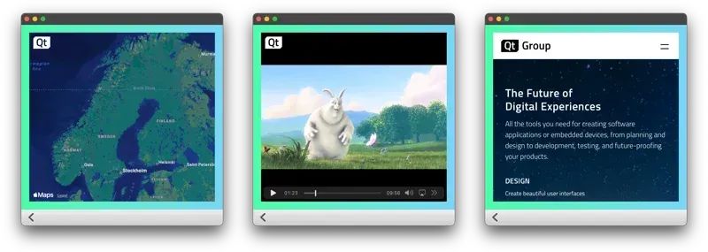

混合应用本机UI元素和渲染
在桌面和移动端上,应用程序通常需要组合来自不同技术和框架的UI元素。由于Qt与所有平台的原生技术都是紧密集成的,因此可以创建窗口等基本的UI元素,并且在Qt Widgets应用程序中使用其他框架的UI元素则早就已经实现。
在Qt 6.7中,我们还添加了对在Qt Qucik场景中嵌入本机窗口的支持。从而使AppKit的MapView和Windows媒体播放器等本机控件能够在Qt Quick UI中得到正确定位和堆叠。并且,Qt Quidk UI元素还可通过分层窗口叠加在本机组件之上。
Qt 6.7 正式发布!的图6

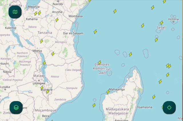

Lightning Viewer示例使用Qt Location和Qt Quick Controls来可视化通过Qt WebSocket接收的模拟闪电数据。其中所有的控件样式都是使用Figma创建的。

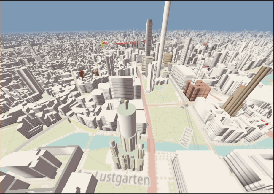

新的OSM Buildings示例结合Qt Quick 3D、Qt Positioning以及Qt Network,实现了通过OpenStreetMap服务接收数据的建筑物地图数据3D查看器。

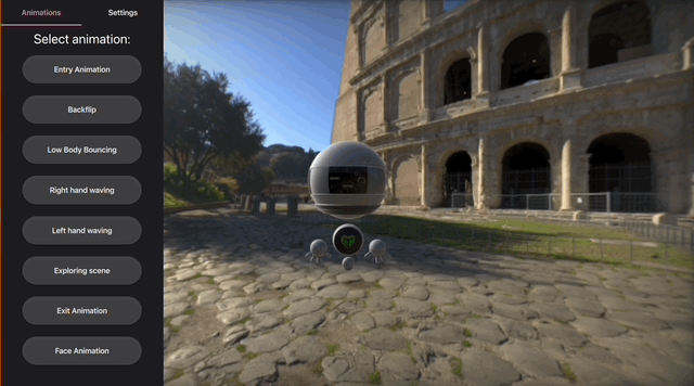

虚拟助手在用户界面中越来越流行,新的Virtual Assistant示例展示了如何通过时间线动画轻松赋予3D模型生命。
Qt 6.7 正式发布!的图10

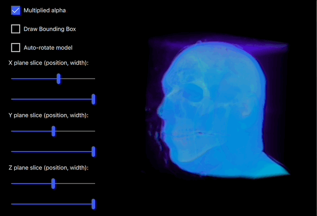

最后,新的Volumetric rendering示例使用Qt Quick 3D新支持的3D纹理实现了体积射线投射。
Qt 6.7 正式发布!的图11
