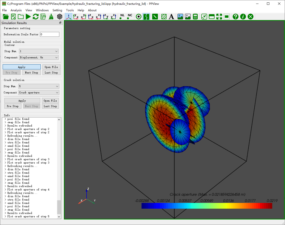

最近,PhiPsi结合了PyQt5,形成了一个软件的界面形式PPView:
PhiPsi-高性能有限元程序的图1PhiPsi-高性能有限元程序的图2
软件的使用,相比于前期版本的使用方法要方便很多,只需鼠标点点点,即可完成数据读取、内核计算、后处理自定义显示,作为有限元宝藏up主,怎么可能不整点花活儿呢~

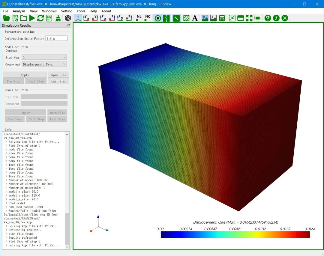

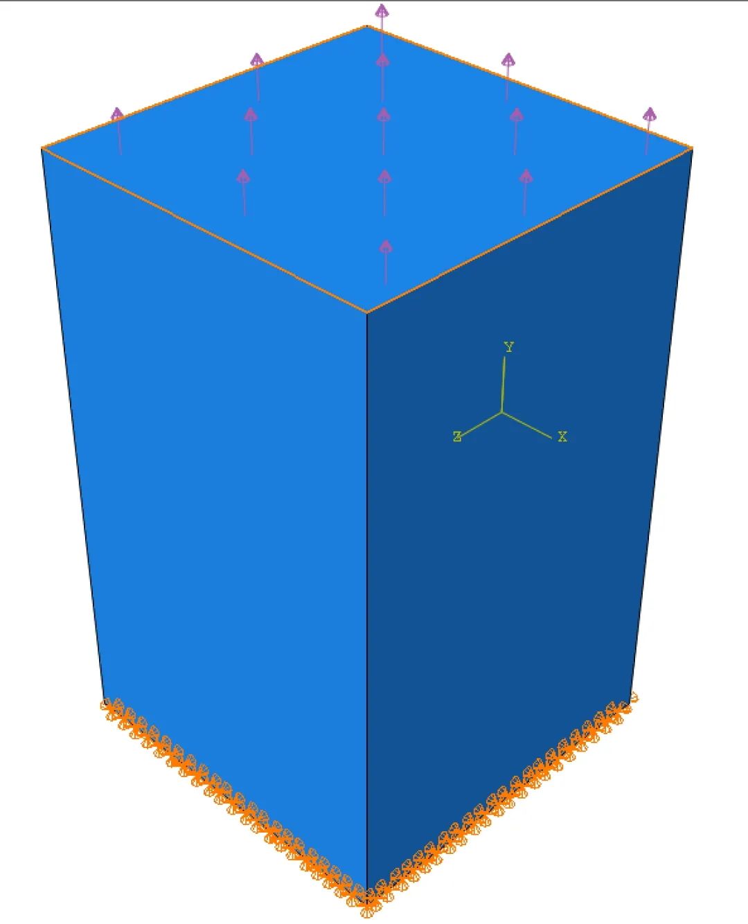

在体验完XFEM的一些功能后,我就又回到了有限元求解上,网上都说Fortran计算效率高,我倒要看看到底有多高,拿一个164万个C3D8单元有限元模型作测试,对比一下Abaqus的计算速度与PhiPsi的计算速度!
底部约束所有的自由度,顶部施加向上的压力,简单的拉伸模型:

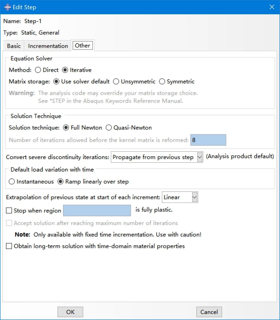

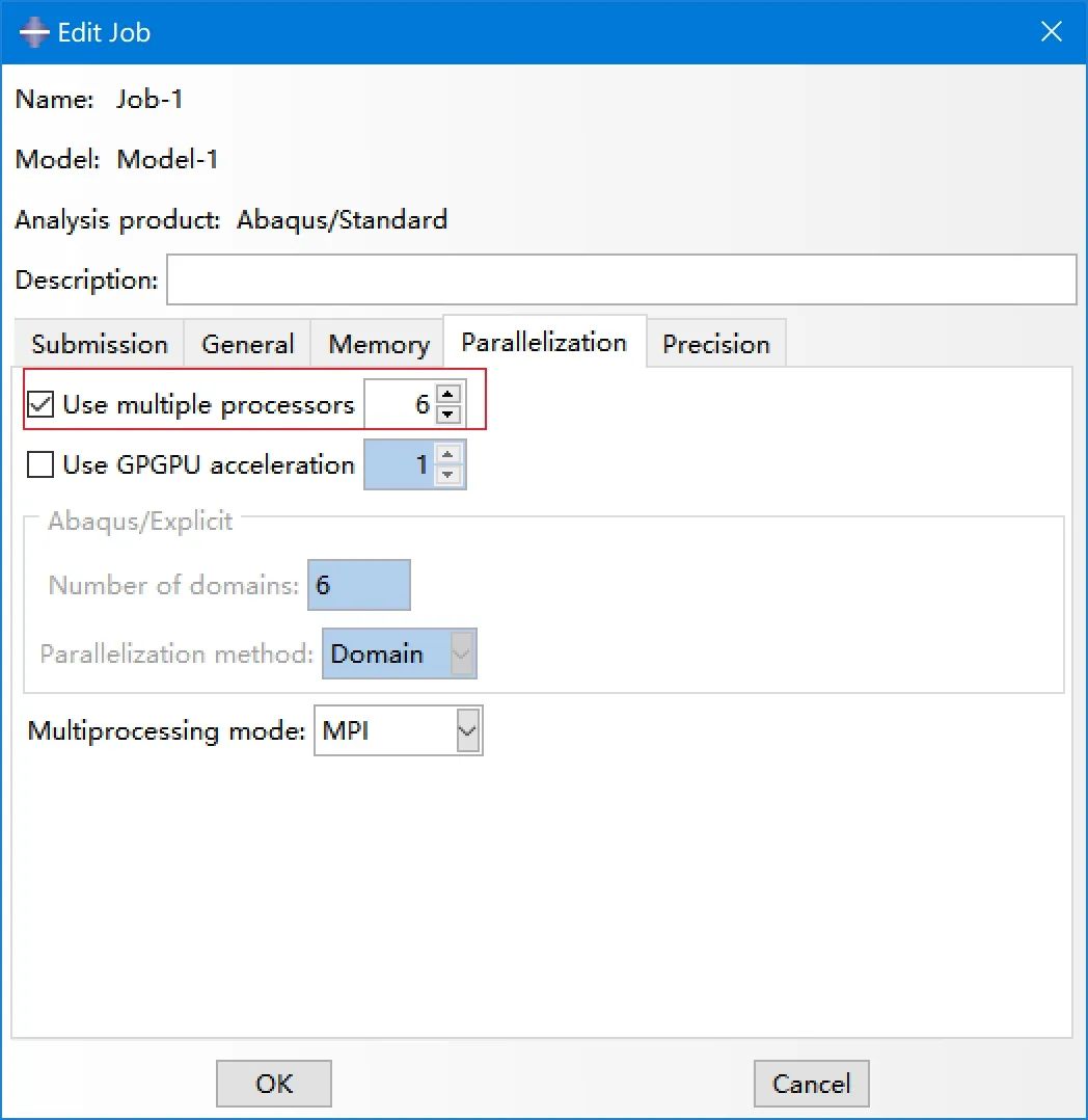

Abaqus采用迭代解6线程并行计算

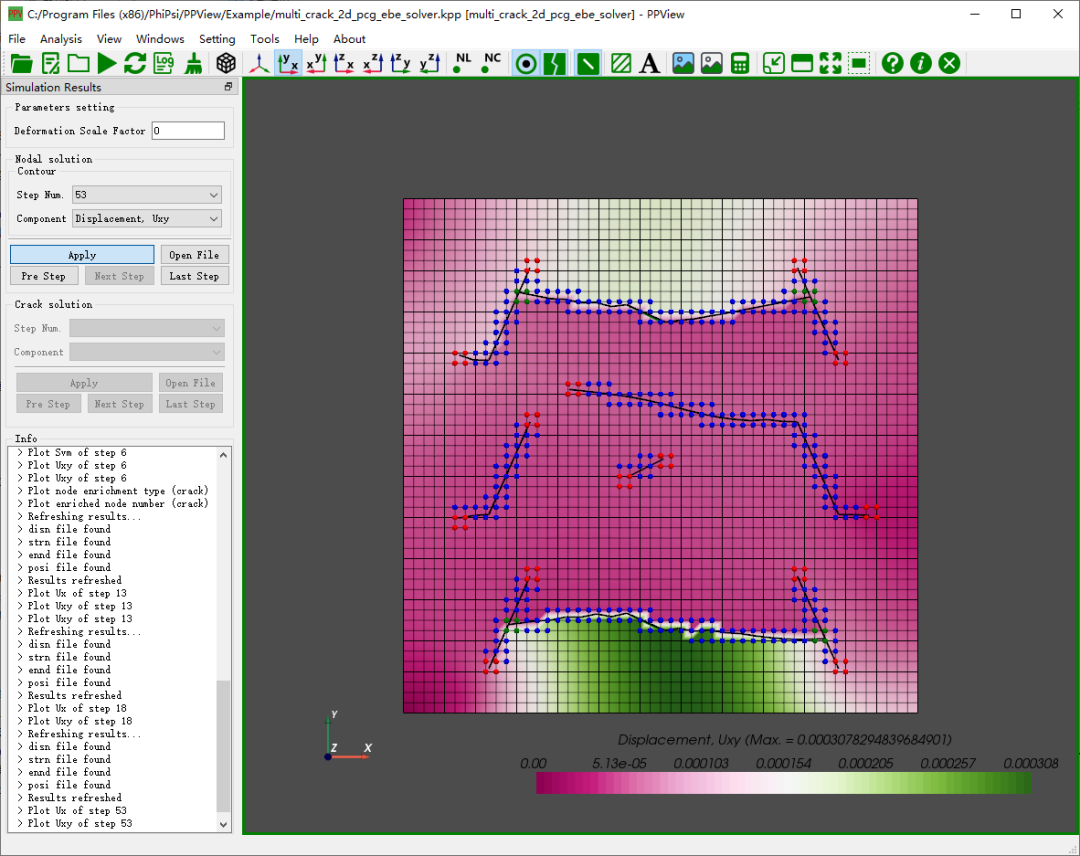

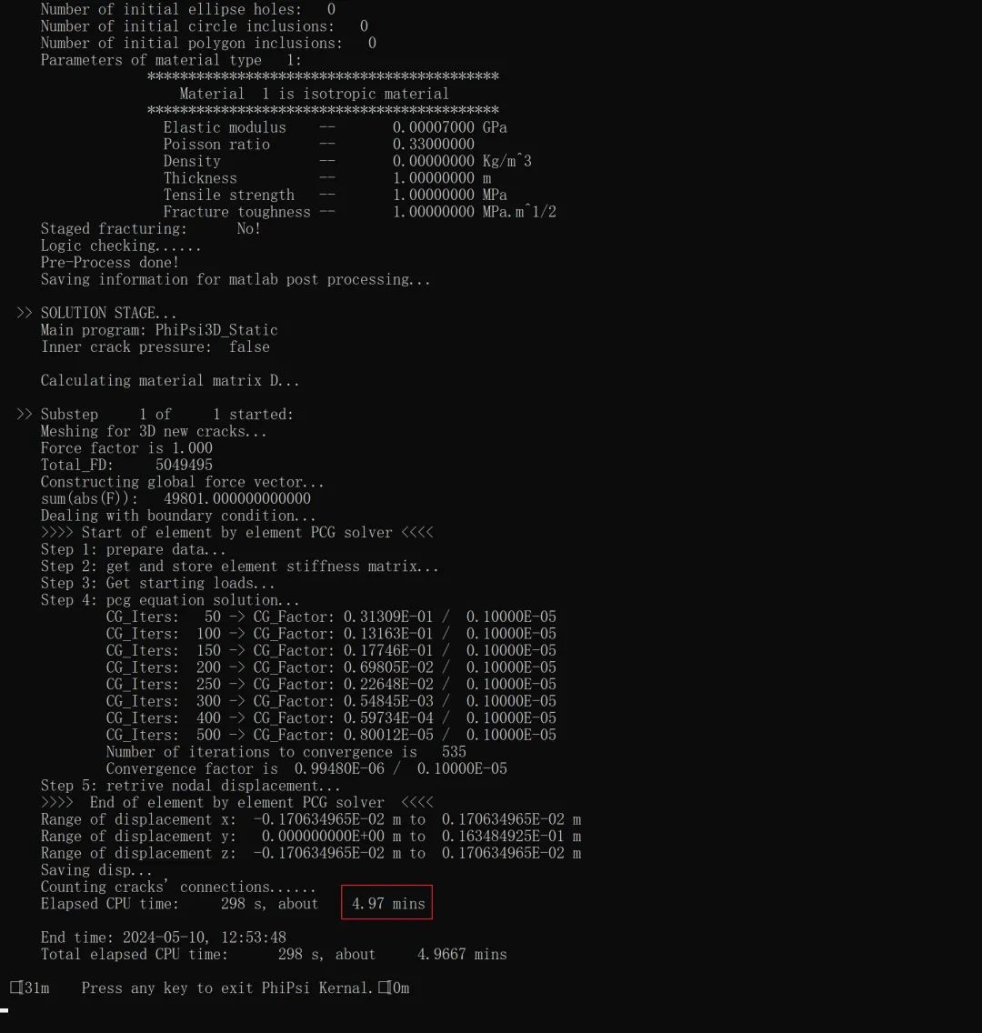

PhiPsi采共享内存并行计算技术:OpenMP,6线程并行计算,在刚度矩阵的求解上采用了EBE-PCG预处理迭代求解技术,相关理论可参考《有限元方法编程(第五版)》P55。

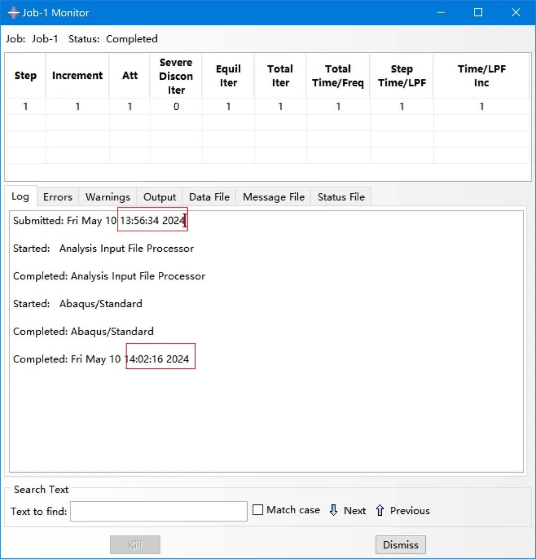

Abaqus共使用5分42秒

PhiPsi共使用298秒,也就是4分58秒,比Abaqus快了44秒

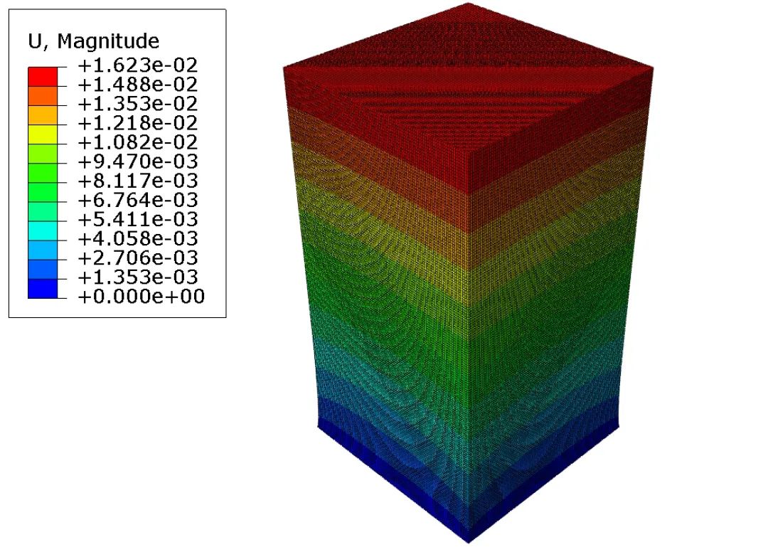

求解精度对比

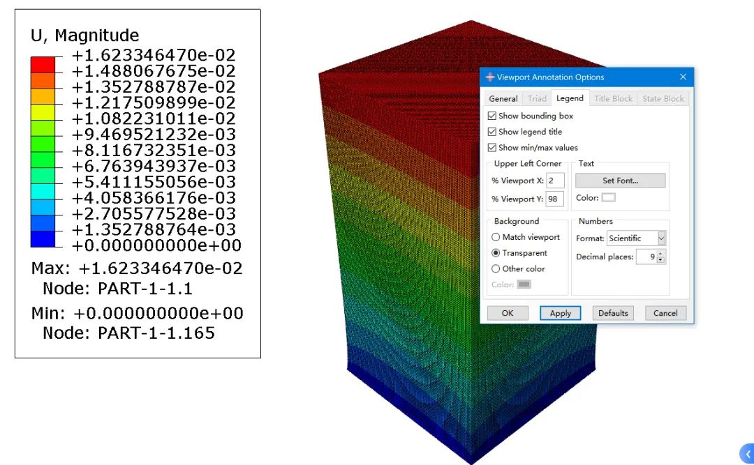

Abaqus的节点位移最大为:
0.0162334625623317
PhiPsi节点位移最大为:
0.016423374759488234
吻合度98.83%,精度可以接受。

对于查看Abaqus模型中场边量的最大值,可以在cae中进行查看:
PhiPsi-高性能有限元程序的图10
小数点后面最大可以保留九位,对于上文提及的0.0162334625623317是怎么得到的呢?
