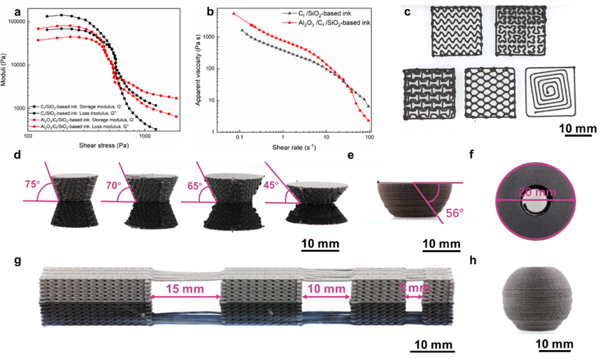

图1. Al2O3/Cf/SiO2墨水性能演示。
Al2O3/Cf/SiO2油墨的流变行为:(a) 储能模量 (G') 和损耗模量(G'') 作为剪切应力的函数;(b) 粘度作为剪切速率的函数。(c)-(h) 具有复杂形状的打印样品展示。

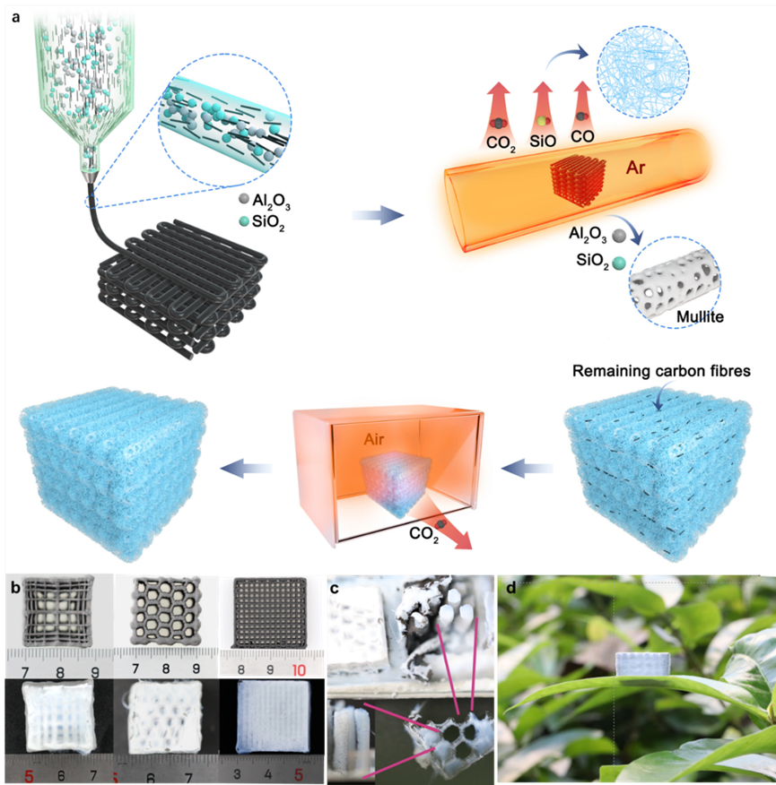

图2. MR-SiC AC的DIW过程。
(a)制备3D 打印MR-SiC AC 的流程图。(b) 不同印刷孔形状样品烧结前后的照片。第一列显示使用 Cf/SiO2墨水打印的样品,另外两列显示使用 Al2O3/Cf/SiO2墨水打印的样品。(c) 样品组织的宏观分布。(d) 密度为 0.15 g/cm3的3D打印MR-SiC AC样品平衡于一片叶子上的照片。

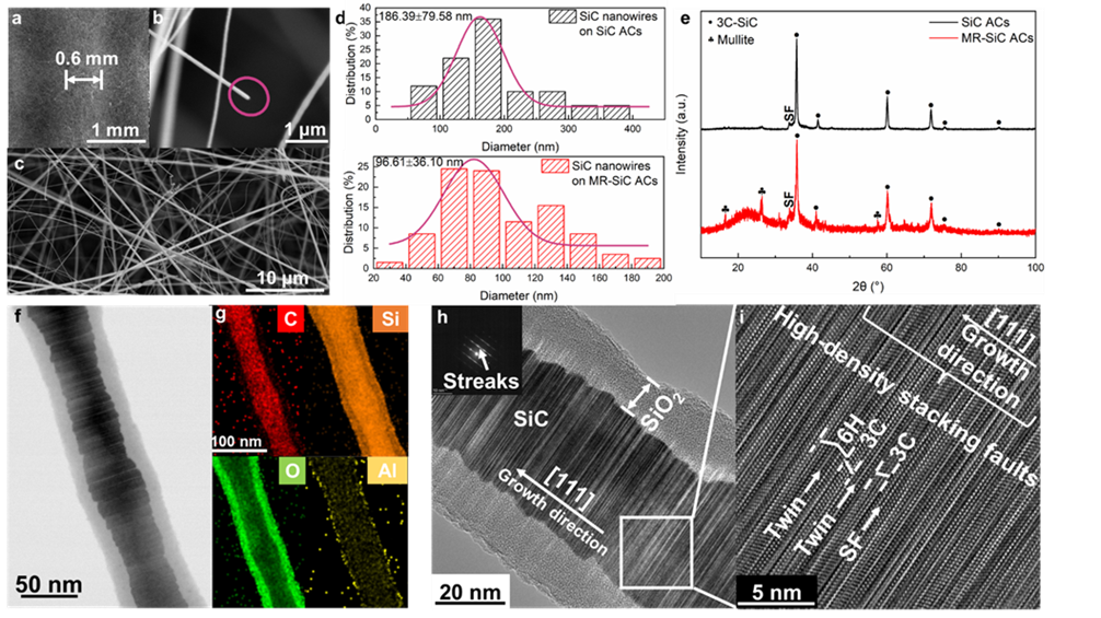

图3. MR-SiC AC的形态结构表征。
(a) 烧结后打印骨架和孔的SEM图像。(b) 纳米线尖端。(c) SEM图像显示纳米线具有粗糙的表面。(d) SiC AC (SiC aerogel composite) 和MR-SiC AC中SiC纳米线的平均直径分布。(e) SiC AC和MR-SiC AC的XRD结果。MR-SiC AC上单根SiC纳米线的TEM表征:(f)、(g) 明场像和相应的TEM-EDS结果;(h) TEM图像和对应的电子衍射图(插图);(i) 对应的HRTEM图像。

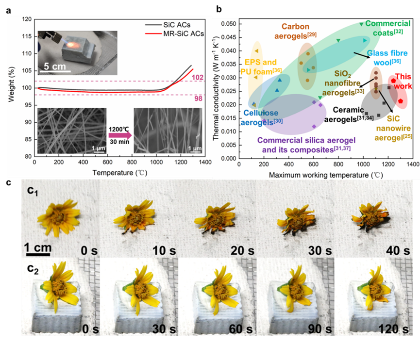

图4. SiC ACs和MR-SiC ACs的热性能。
(a) 表明热氧化稳定性的 TGA 曲线。左上方插图为影片截图,显示了样品的耐火特性。下方的插图显示了纳米线在1200°C烧结30分钟前后的形貌变化。(b) 热导率与隔热材料最高工作温度的关系。(c) 一朵鲜花放在燃烧酒精火焰的石棉网上,在没有(c1)和有MR-SiC AC(c2)的情况下,其形态随时间发生变化的照片。

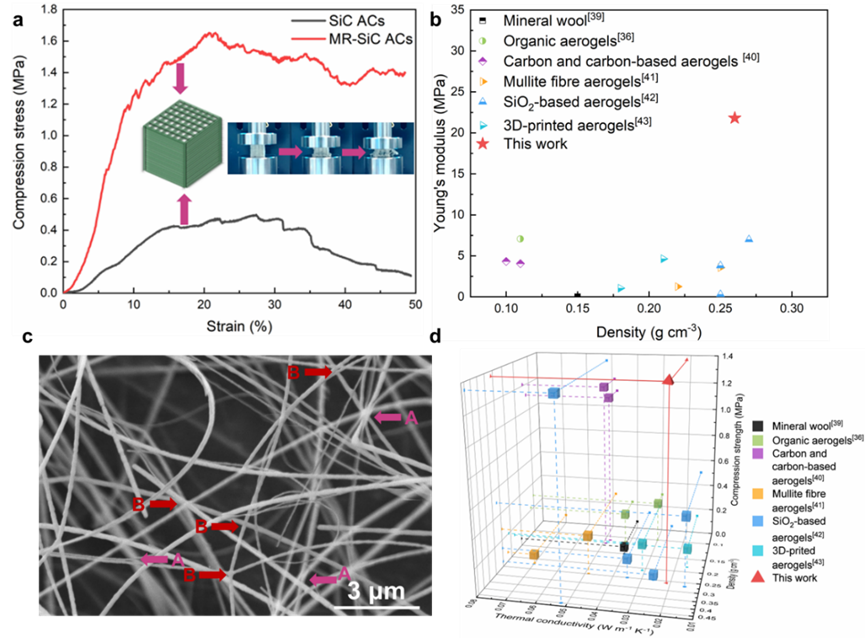

图5. SiC ACs和MR-SiC ACs的力学性能。
(a) SiC AC和MR-SiC AC在压缩实验中的应力-应变曲线。(b) 热绝缘材料的杨氏模量与密度的关系。(c) SEM图像显示纳米线成束集结的A区和重叠交叉的B区。(d) 热绝缘材料的热导率与密度和强度的三维图。
