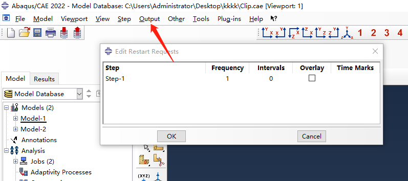

首先进行卡扣的装配仿真,在step模块中开启重启动功能,如下:
进阶必看!Abaqus import预应力跌落仿真测试的图1

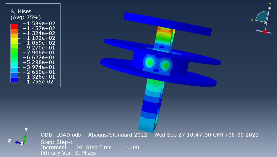

分析结果如下:
进阶必看!Abaqus import预应力跌落仿真测试的图2

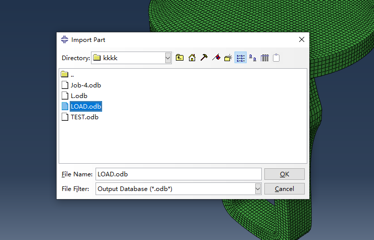

新建分析模块导入结果文件作为跌落测试的零件,如下:
进阶必看!Abaqus import预应力跌落仿真测试的图3

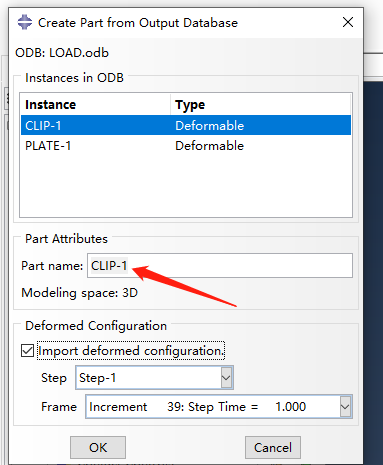

设置导入为变形后模型,注意,把“-1”删除,如下:
进阶必看!Abaqus import预应力跌落仿真测试的图4

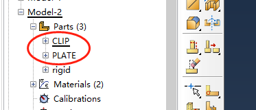

确保导入后模型名字如下:
进阶必看!Abaqus import预应力跌落仿真测试的图5

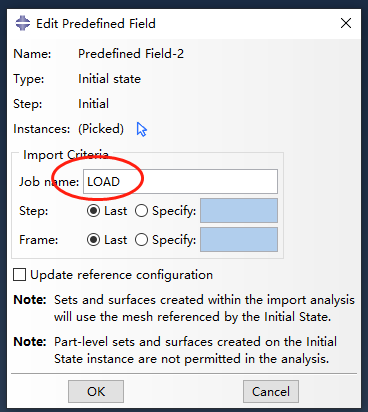

其余操作请参考眼镜跌落测试部分,进入load模块,设置预定义场,如下:
进阶必看!Abaqus import预应力跌落仿真测试的图6

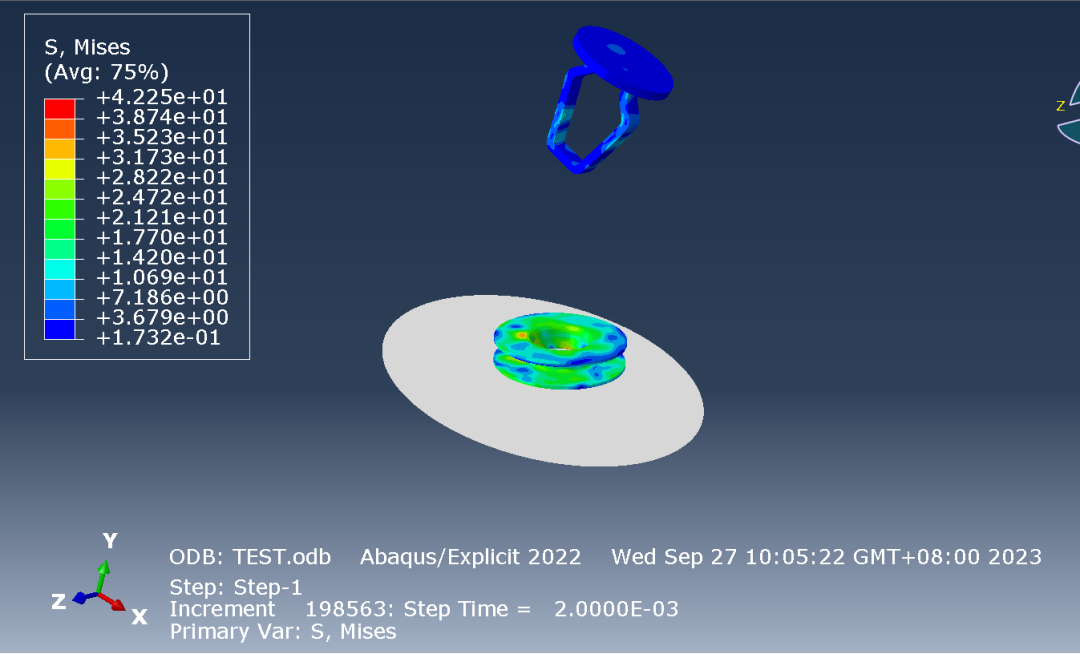

提交计算,查看跌落后应力如下:
进阶必看!Abaqus import预应力跌落仿真测试的图7
