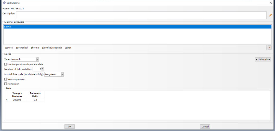

常见弹簧材料如下:
技术热点 | Abaqus在弹簧设计中的仿真应用的图2

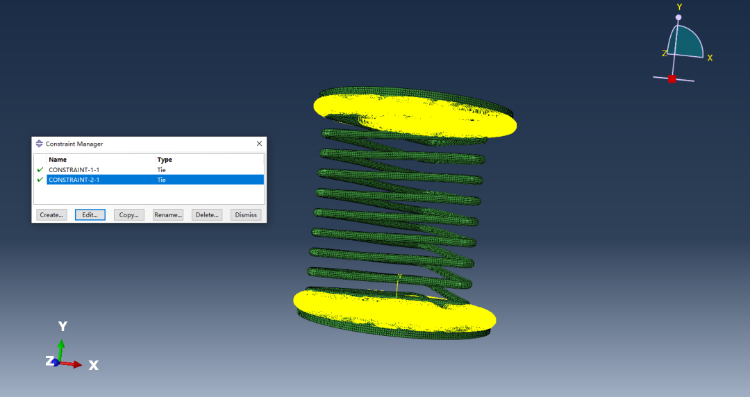

进入相互作用模块,对弹簧和圆柱体施加绑定约束,如下:
技术热点 | Abaqus在弹簧设计中的仿真应用的图5

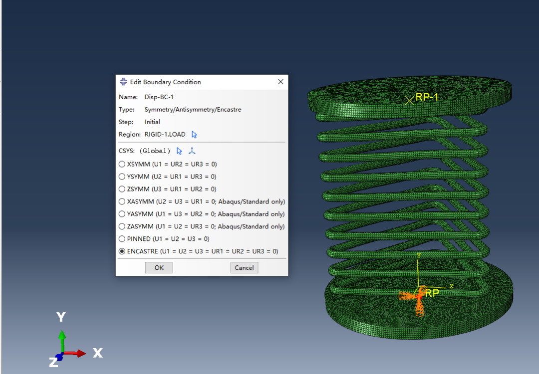

底部参考点创建固定约束,如下:
技术热点 | Abaqus在弹簧设计中的仿真应用的图6

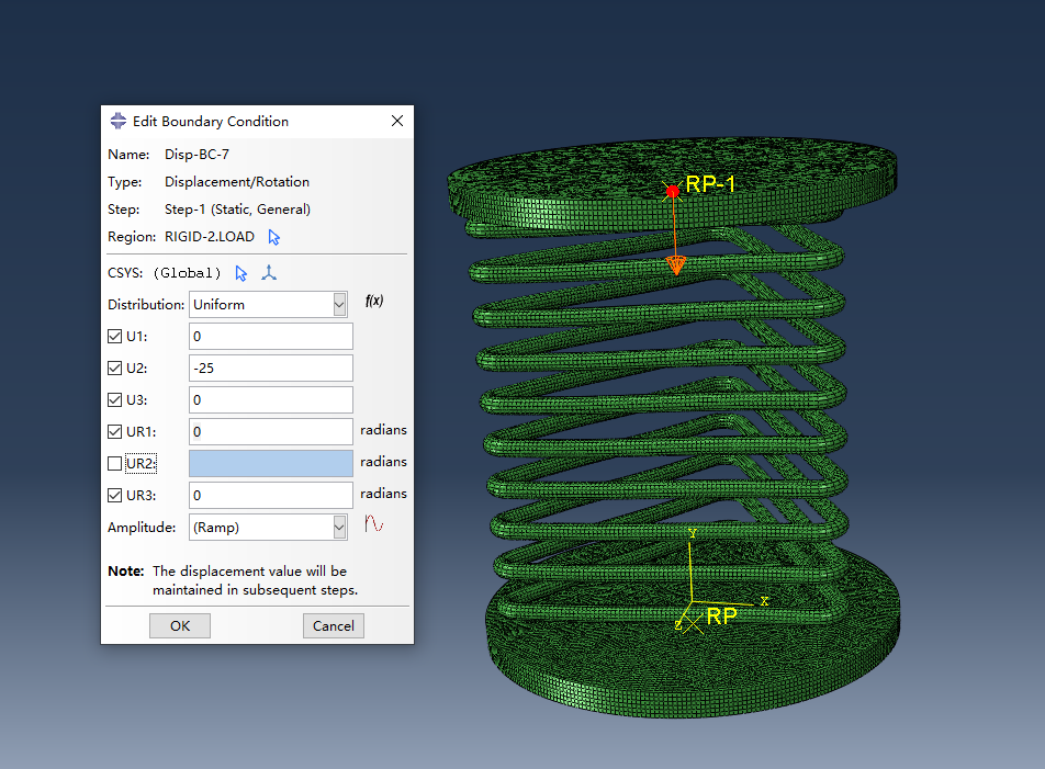

对上部参考点,施加位移约束如下:
技术热点 | Abaqus在弹簧设计中的仿真应用的图7

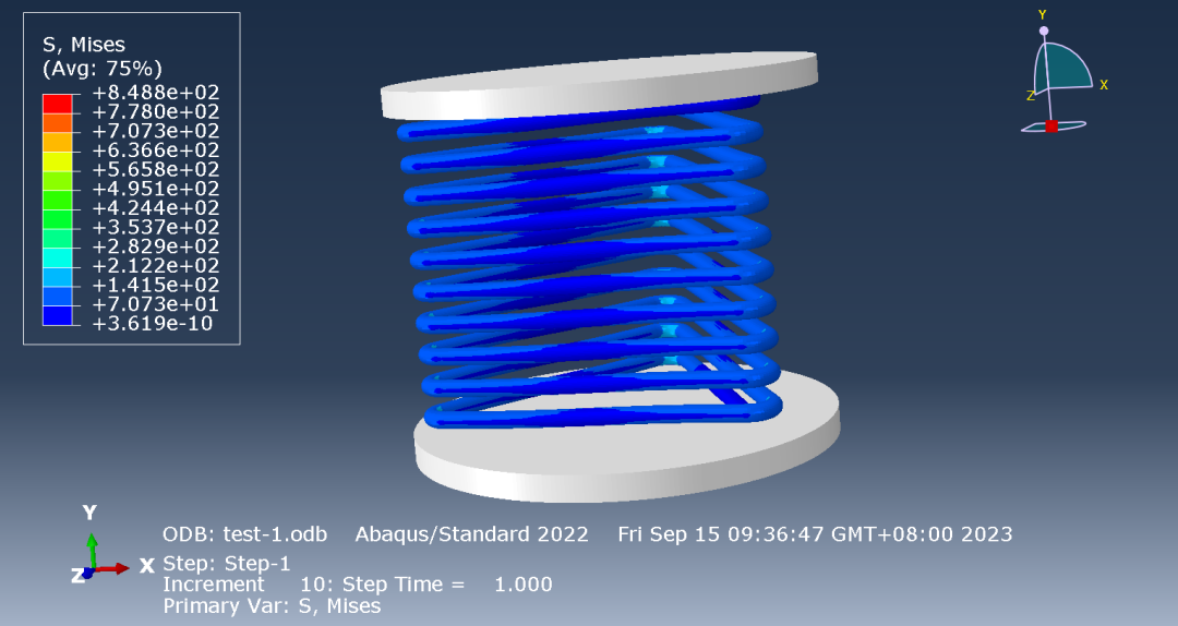

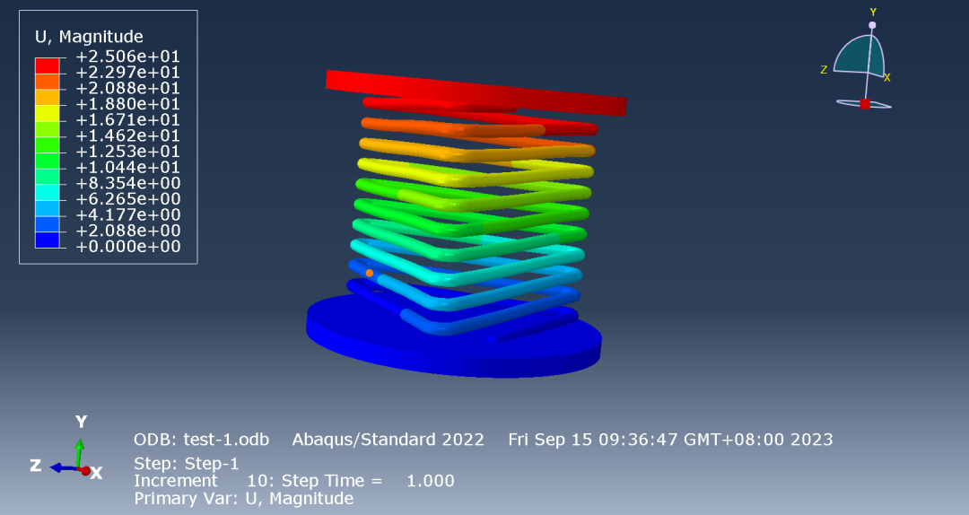

提交计算,查看弹簧变形如下:
技术热点 | Abaqus在弹簧设计中的仿真应用的图8
查看弹簧应力分布如下:
技术热点 | Abaqus在弹簧设计中的仿真应用的图9
查看反作用力,如下:
技术热点 | Abaqus在弹簧设计中的仿真应用的图10
通过以上结果,我们不仅可以使用计算出弹簧的刚度系数,也可以直观地看到弹簧在压缩过程中应力最大地区域,为我们后续地优化设计提供了极大地方便。
