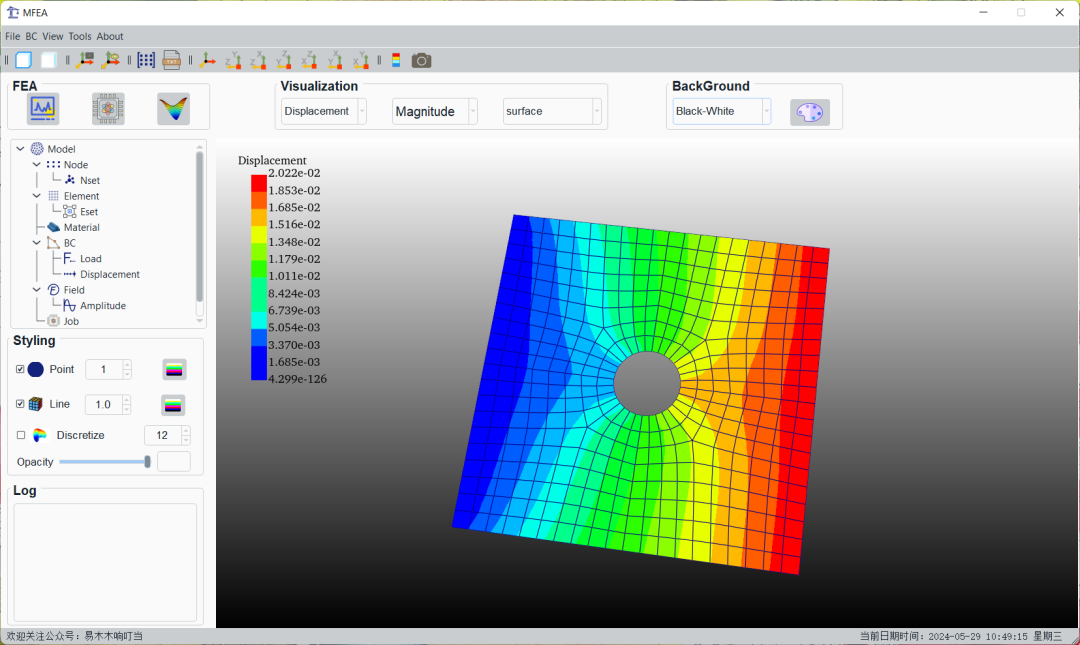

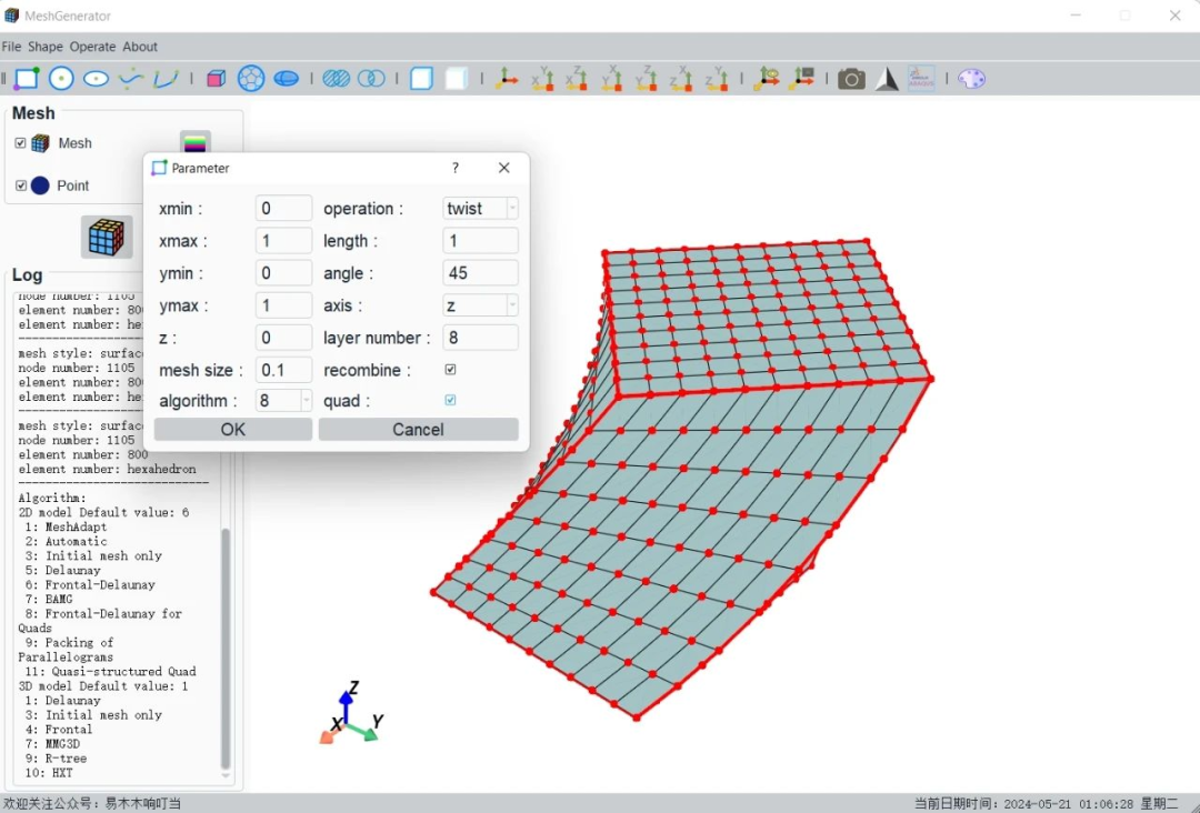

以有限元为例,整个软件教学过程中围绕着有限元的各个流程进行展开。在大家熟悉了整个设计流程后,可以对自己的代码(有限元、离散元、虚拟元等等各种数值方法)加上一个漂亮的界面。
跟着我学习的人,可以保障大家都可以设计出这样的界面:
基于PyQT的工业软件界面制作保姆级教程 | 环境搭建的图1基于PyQT的工业软件界面制作保姆级教程 | 环境搭建的图2

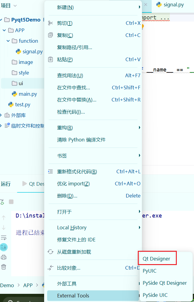

  3. 设置->添加外部工具Qt Designer基于PyQT的工业软件界面制作保姆级教程 | 环境搭建的图3

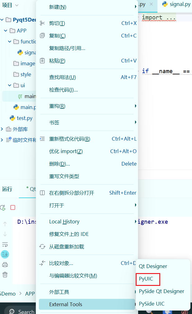

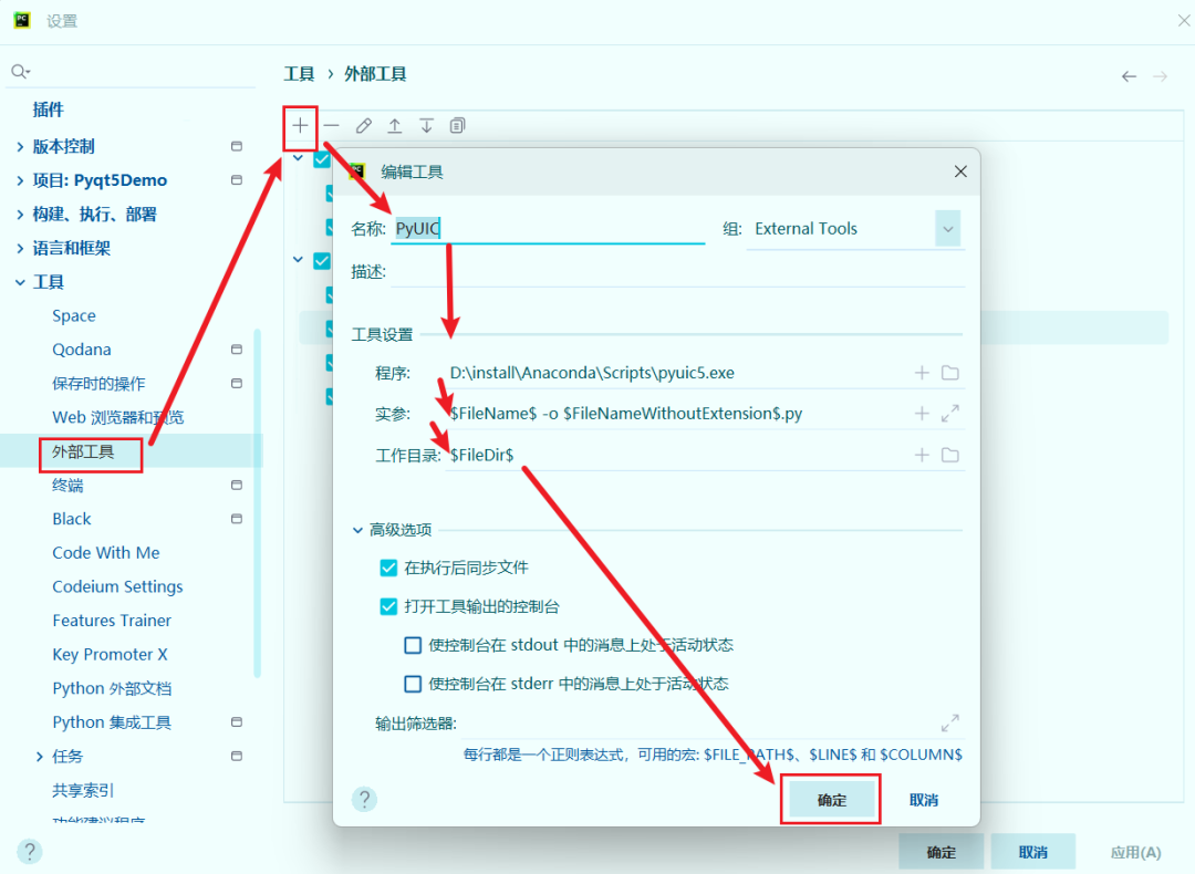

  4. 设置->添加外部工具PyUIC基于PyQT的工业软件界面制作保姆级教程 | 环境搭建的图4

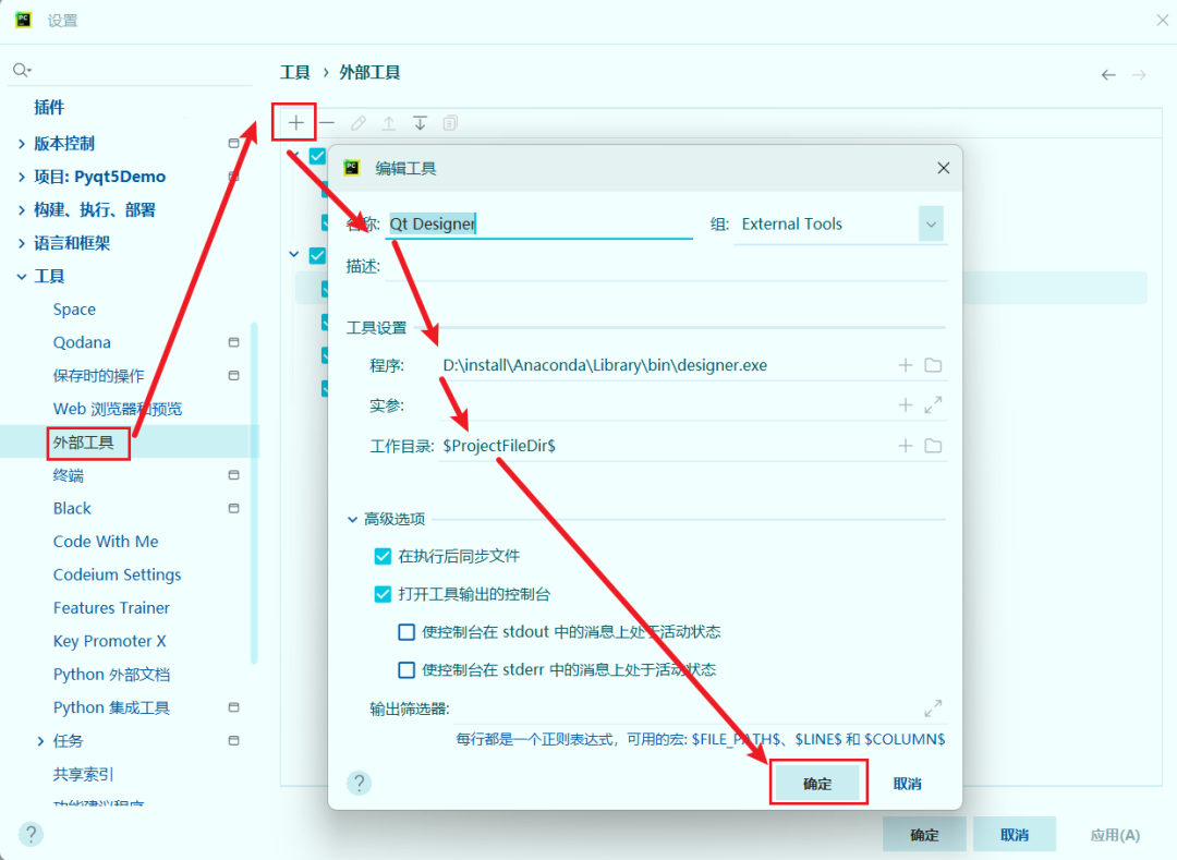

  5. 设置->添加外部工具Pyrcc基于PyQT的工业软件界面制作保姆级教程 | 环境搭建的图5

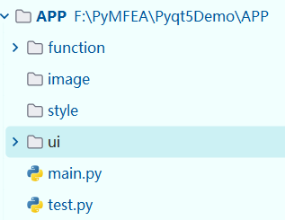

在自己的工作目录中建立一个文件夹用于APP的制作,另放置一个test.py函数,用于测试部分功能代码,目录结构如下图所示:
基于PyQT的工业软件界面制作保姆级教程 | 环境搭建的图6
以上的文件设置可实现界面代码和逻辑代码的分离,即每次修改界面时,界面代码不会覆盖逻辑代码,其中,
  • function文件夹放置信号与槽函数连接
  • image文件夹放置图标文件
  • style文件夹方式自定义的样式文件,如果不考虑自定义样式的话,可以不用设置该文件夹
  • ui文件夹放置界面代码

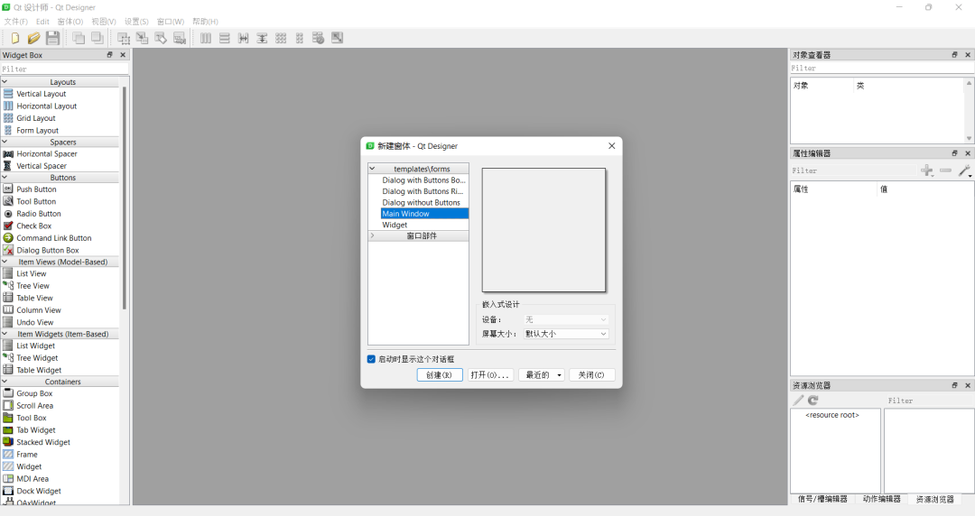

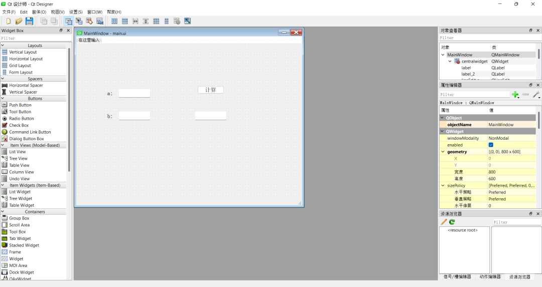

  1. 打开qtdesigner基于PyQT的工业软件界面制作保姆级教程 | 环境搭建的图7
  2. 创建MainWindow基于PyQT的工业软件界面制作保姆级教程 | 环境搭建的图8
  3. 创建一个简单的计算器基于PyQT的工业软件界面制作保姆级教程 | 环境搭建的图9

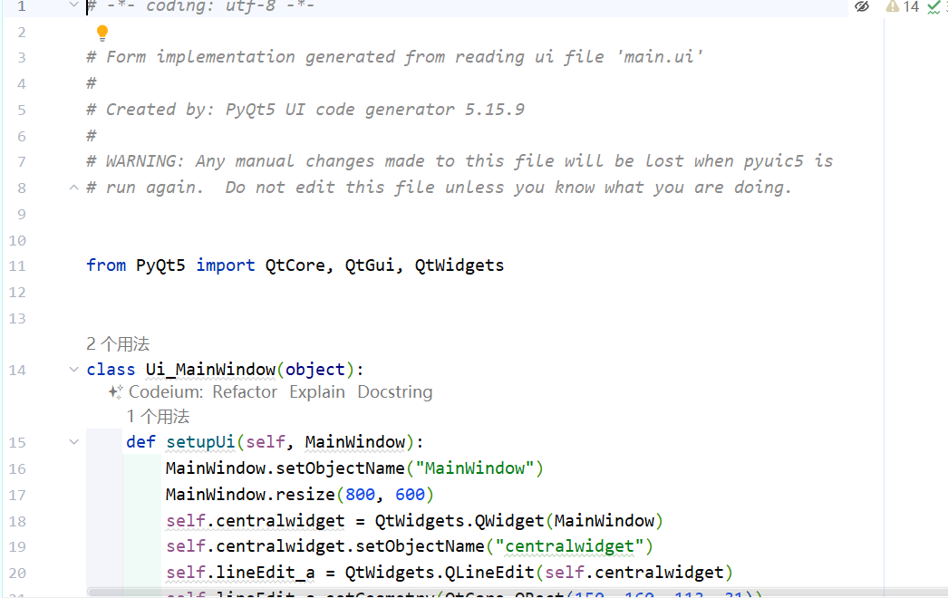

  4. 将mainUI.ui转换为mainUI.py基于PyQT的工业软件界面制作保姆级教程 | 环境搭建的图10
  5. mainUI.py大概长这个样子基于PyQT的工业软件界面制作保姆级教程 | 环境搭建的图11

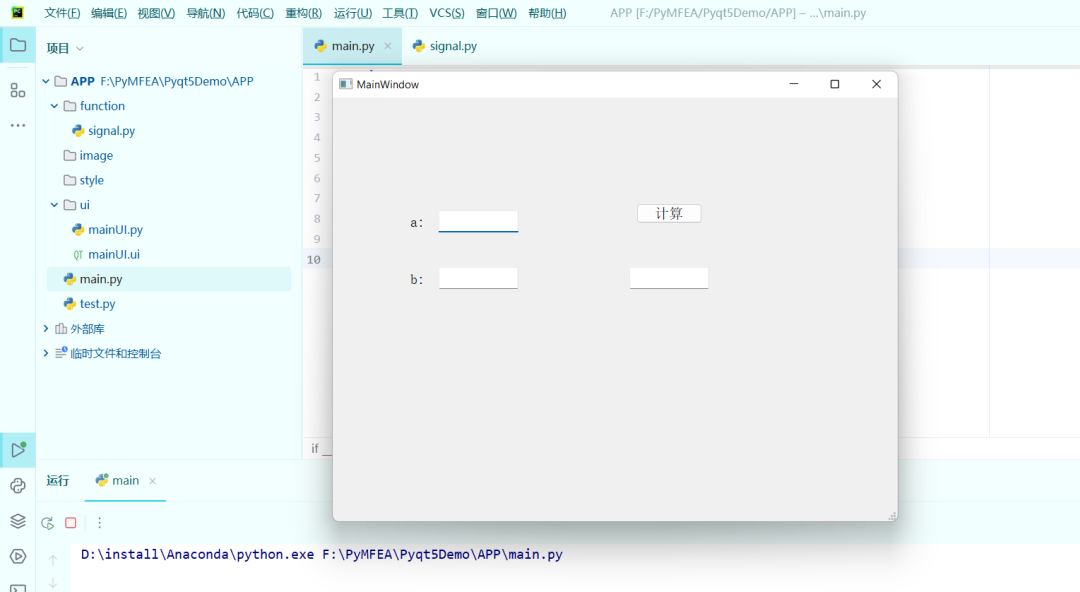

  1. 然后点击main.py运行
基于PyQT的工业软件界面制作保姆级教程 | 环境搭建的图12

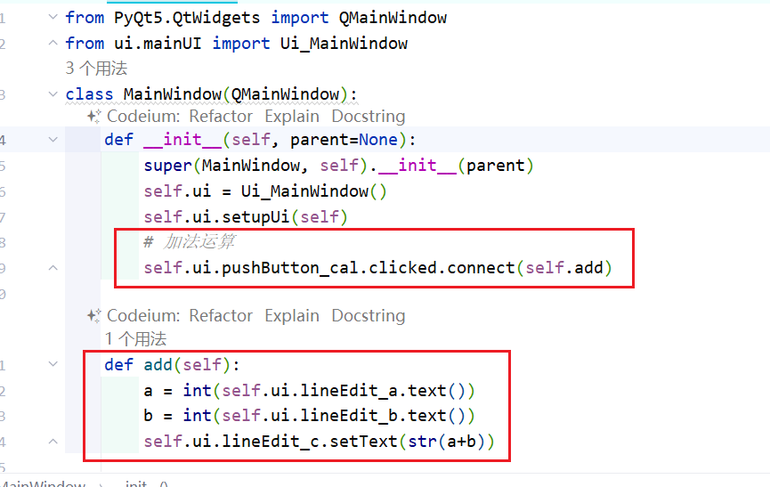

  1. 界面就可以在Pycharm中运行了,然后现在需要添加信号与槽连接,比如,我们想实现点击“计算”按钮后,右下角的框框为a和b的累加。
  2. 在signal中添加逻辑代码:基于PyQT的工业软件界面制作保姆级教程 | 环境搭建的图13
  3. 再次点击main.py运行,即可实现简易计算器的效果。基于PyQT的工业软件界面制作保姆级教程 | 环境搭建的图14
