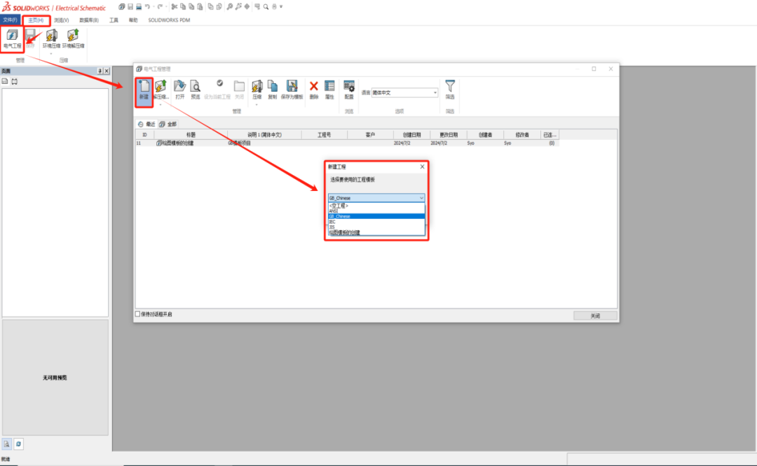

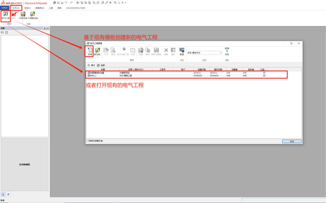

1打开电气工程
可以基于现有模板创建新的电气工程,或者打开现有的电气工程。

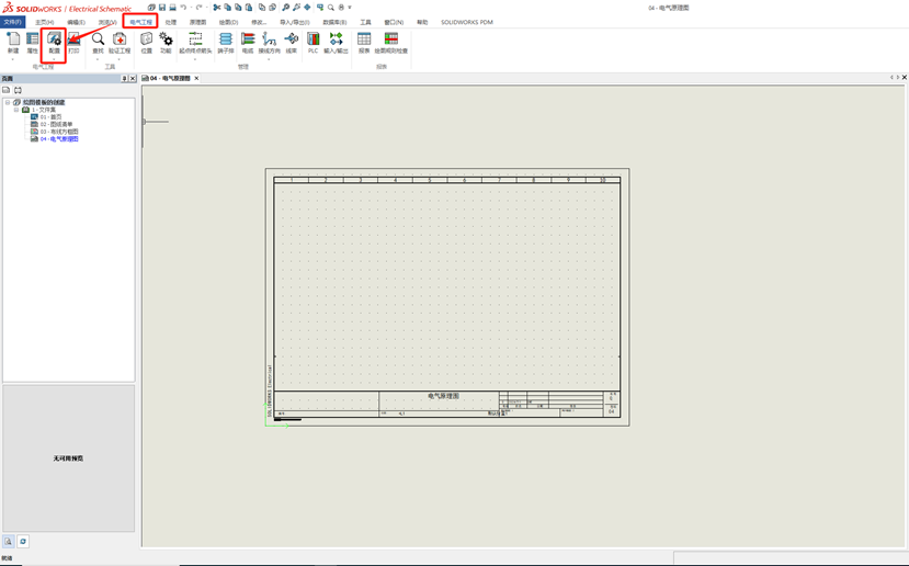

2 编辑电气工程的配置。
点击“电气工程”功能栏下的“配置”命令。
企业标准化搭建之SOLIDWORKS Electrical绘图模板的创建的图2

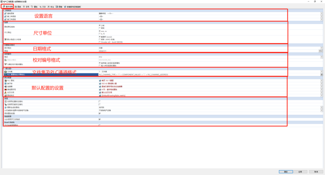

设置基本信息配置,之后的模板默认使用该基本信息配置。
企业标准化搭建之SOLIDWORKS Electrical绘图模板的创建的图3

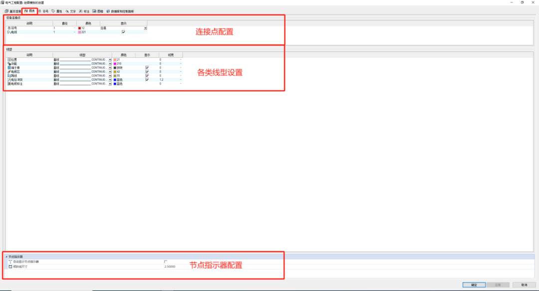

设置图表配置,之后的模板默认使用该图表配置。
企业标准化搭建之SOLIDWORKS Electrical绘图模板的创建的图4

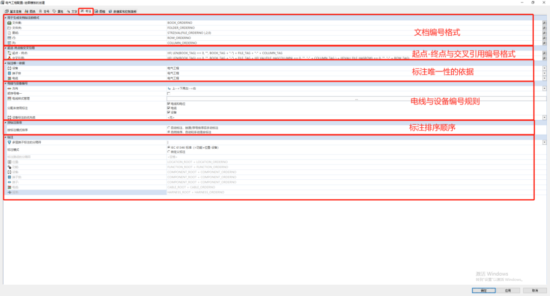

设置符号配置,之后的模板默认使用该符号配置。
企业标准化搭建之SOLIDWORKS Electrical绘图模板的创建的图5

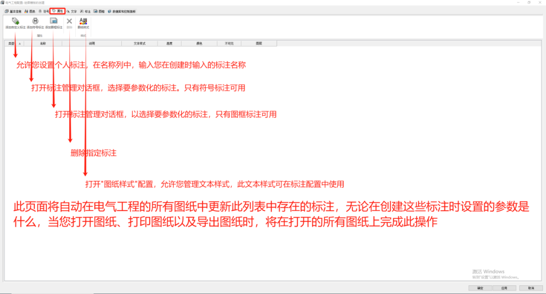

设置属性配置,之后的模板默认使用该属性配置。
企业标准化搭建之SOLIDWORKS Electrical绘图模板的创建的图6

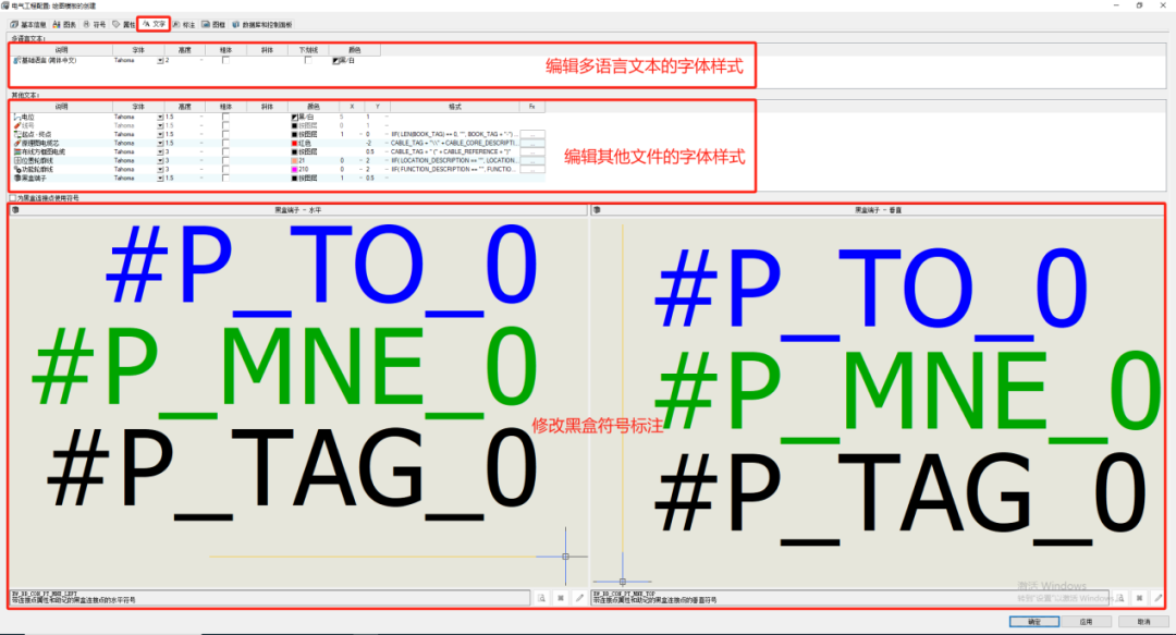

设置文字配置,之后的模板默认使用该文字配置。
企业标准化搭建之SOLIDWORKS Electrical绘图模板的创建的图7

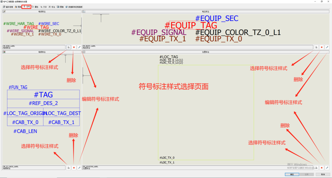

设置标注配置,之后的模板默认使用该标注配置。
企业标准化搭建之SOLIDWORKS Electrical绘图模板的创建的图8

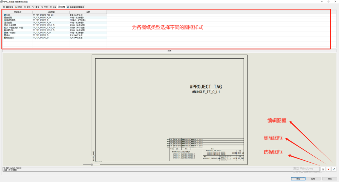

设置图框配置,之后的模板默认使用该图框配置。
企业标准化搭建之SOLIDWORKS Electrical绘图模板的创建的图9

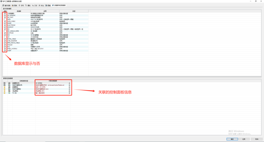

设置数据库与控制面板配置,之后的模板默认使用该数据库与控制面板配置。
企业标准化搭建之SOLIDWORKS Electrical绘图模板的创建的图10

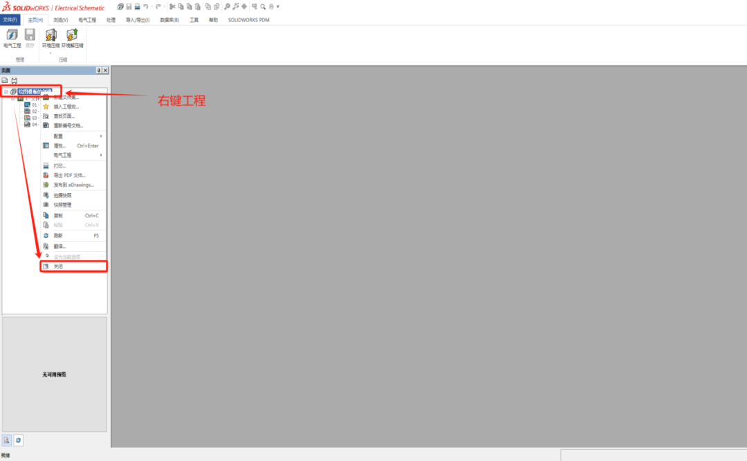

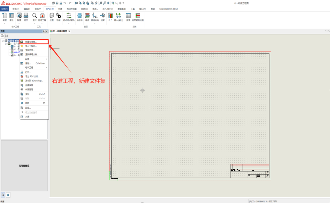

右键工程新建文件集,文件集下可以新建文件夹、页面。文件集可以用来分类或者管理不同的文件夹以及页面。
企业标准化搭建之SOLIDWORKS Electrical绘图模板的创建的图11

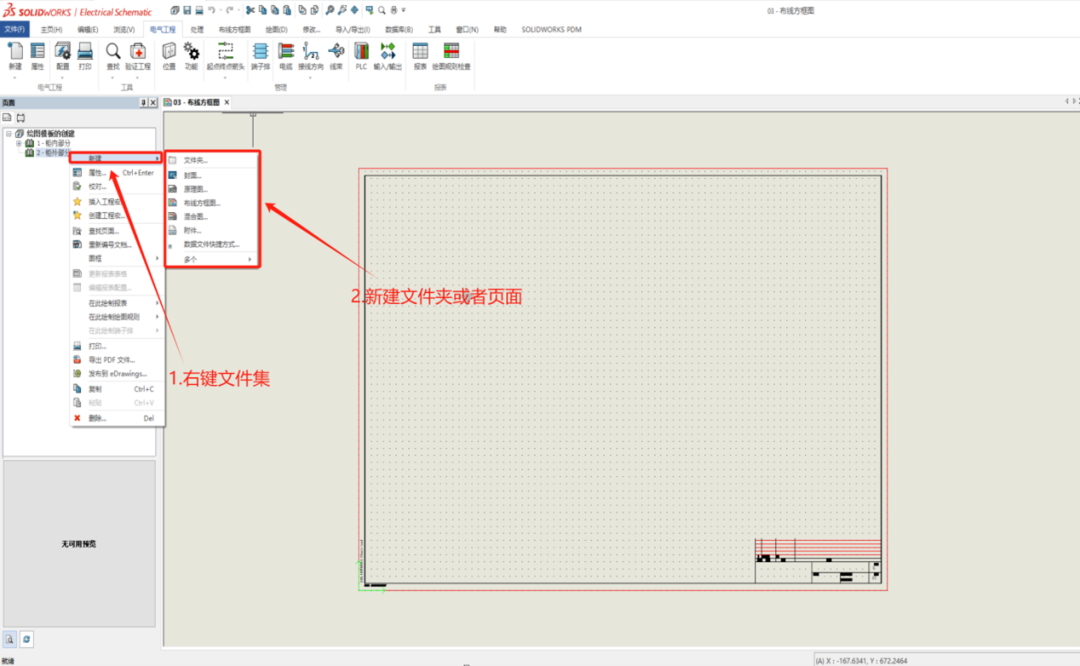

右键文件集新建文件夹或者页面,文件夹下可以新建页面。页面则分为了不同的图纸类型。
企业标准化搭建之SOLIDWORKS Electrical绘图模板的创建的图12

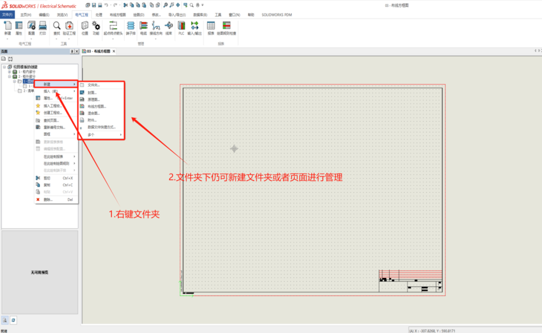

右键文件夹仍可以新建文件夹和页面,文件夹可以管理文件夹与页面。
企业标准化搭建之SOLIDWORKS Electrical绘图模板的创建的图13

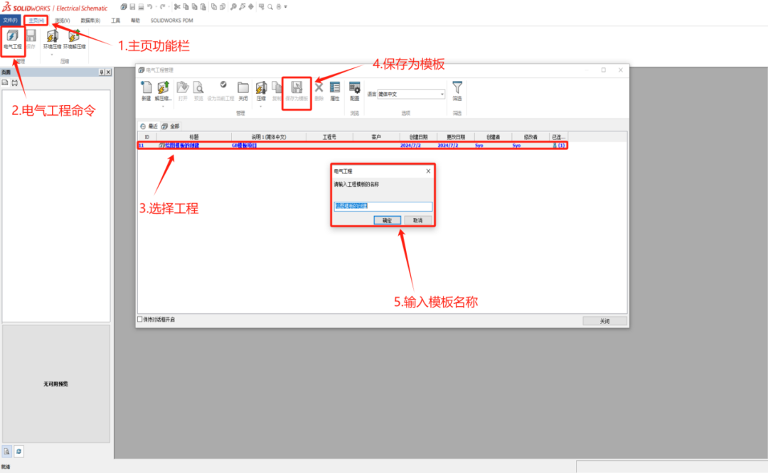

4保存为模板
工程配置与文件架构搭建完成后,需要先关闭该工程才能保存为绘图模板。
企业标准化搭建之SOLIDWORKS Electrical绘图模板的创建的图14
选择工程,保存为模板。
企业标准化搭建之SOLIDWORKS Electrical绘图模板的创建的图15
保存为模板后,新建工程就可以选择模板,模板将会使用刚才设置好的工程配置与文件架构。
企业标准化搭建之SOLIDWORKS Electrical绘图模板的创建的图16

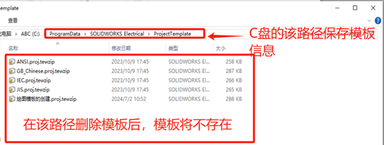

模板保存路径。
企业标准化搭建之SOLIDWORKS Electrical绘图模板的创建的图17
