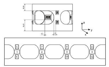

为了测量x、y 和 z轴方向的力,共安装了三个应变全桥:
  • z方向力测量:4个应变花K-TA11K3/350采用双组份冷固化胶安装在薄片式弹性体内部。
  • x和y方向力测量:8个应变片K-LU13K1.6/350被黏贴在弹性体外部。这种带背胶的应变片可以采用热固化方式,并且安装更方便。
应变计的排布如图1所示。1-4号应变片测量z方向,5-12号应变片测量x和y方向。这种三轴力传感器采用铝制圆柱形梁式结构。生产简单,成本低廉。
机器人运动控制 | 开发基于应变的三分量传感器的图1
图1 上图为三维弹性体上的应变片,下图为应变片在展开弹性体上的排布

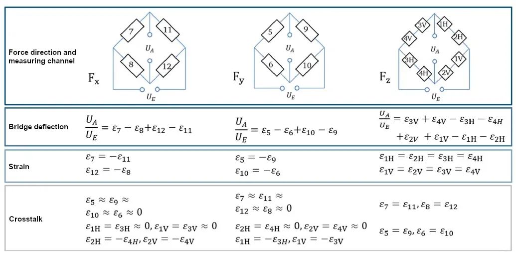

为了测量最小的电阻变化,需要将应变片需要以全桥方式安装(见图2)。在ANSYS Workbench 19.1帮助下,应变被确定到指定方向。
机器人运动控制 | 开发基于应变的三分量传感器的图2
图2 三个应变全桥连接,桥路扰度,应变和串扰

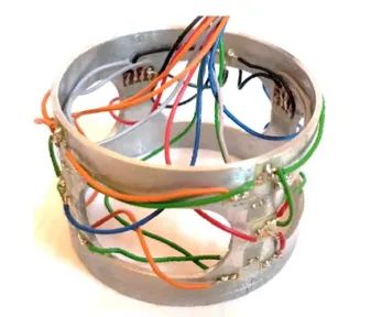

为了对三分量力传感器进行验证,开发了一个产品原型。在第一次试运行中需要对该原型进行评估和校准。借助校准装置,三个方向的力依次加载。
机器人运动控制 | 开发基于应变的三分量传感器的图3
图3 三分量力传感器产品原型

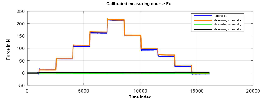

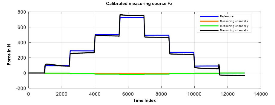

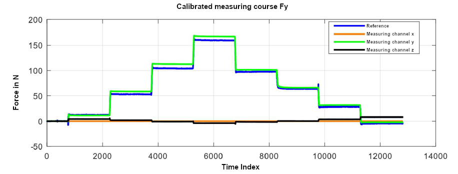

校准的测量曲线以橙色、绿色和黑色显示在图表中。参考力值以蓝色蓝色曲线显示,用于比较。
机器人运动控制 | 开发基于应变的三分量传感器的图5
图4 Fx校准测量过程
机器人运动控制 | 开发基于应变的三分量传感器的图6
图5 Fy校准测量过程
机器人运动控制 | 开发基于应变的三分量传感器的图7
图6 Fz校准测量过程
